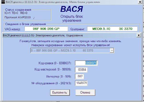

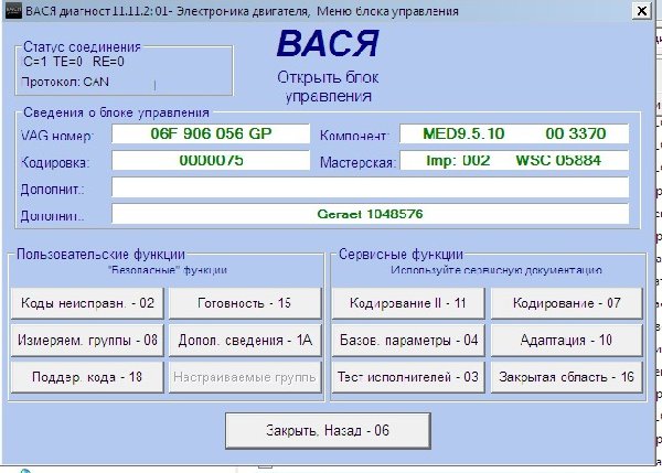

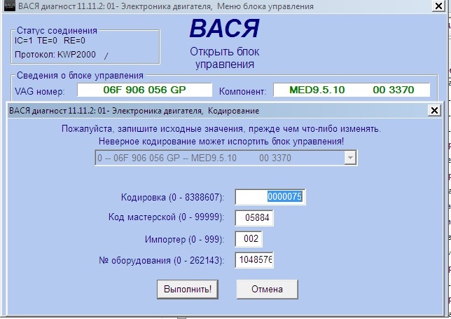

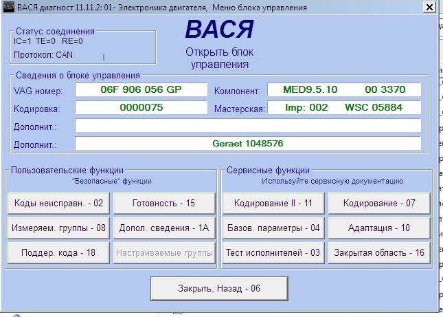

Всем привет!
После того как пришлось заменить несколько блоков, в том числе и ЭБУ двигателя обратил внимание, что отсутствует круиз контроль. Ошибок никаких и нигде нет. При включении подрулевого рычажка на панели ничего не высвечивает. Каким то образом нужно прописать круиз в ЭБУ двигателя. А вот как это сделать? Во вложении сканы от Васи диагноста ЭБУ. Машина пассат Б6 BVY 2.0 FSI
Если кто знает подскажите.

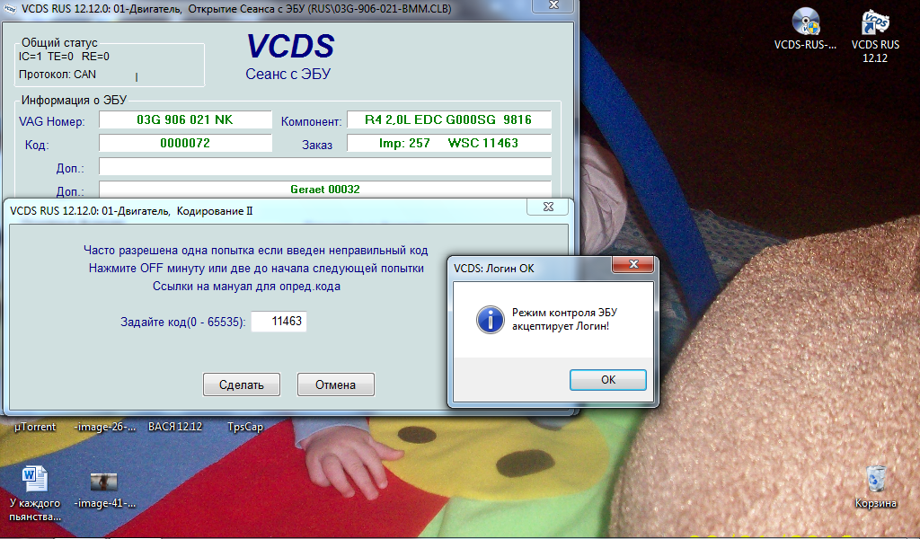

Вот мой отчет посмотри,круиз ставил сам www.drive2.ru/l/1391149/

А490

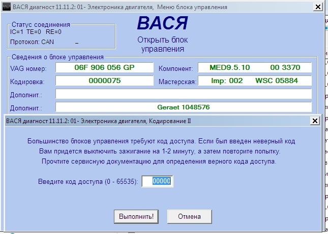

1блок, кодирование 2.Ввести код 11463. (Активация круиз-контроля)
Я у себя так делал, тоже не работал.Ёба...е официалы так и не смогли сделать.
Спасибо Пашустику, благодаря ему теперь всё работает.
З.Ы.Отпишись по результату. :)

Спасибо, буду дерзать . 11463 нужно вбить на третьей фотке в самом низу , я правильно понял ?

А490 писал(а):Спасибо, буду дерзать . 11463 нужно вбить на третьей фотке в самом низу , я правильно понял ?
Если честно-не помню.Вроде, как на второй где там пункт Кодирование ll открываешь, и в этом окне забиваешь.На всякий случай сначала запиши значение, какое было, чтоб можно было восстановить в случае чего.

Сообщение pashustic » 30 ноя 2014, 13:00
А490
Читать что ли не умеешь ? :o
figarevich писал(а):кодирование 2

Сообщение А490 » 30 ноя 2014, 13:41
Не издевайся Паш ,я же только учусь .

Сообщение А490 » 30 ноя 2014, 15:44
Всем СПАСИБО большое , круиз появился !

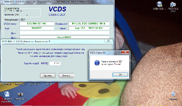

добрых вечеров уважаемые,воспользовался вашим советом,записал 11463 как оговаривалось выше вместо 00000,вот такое выдало на экран,что это значит?надо ещё логин какой?подскажите поподробней,машинка в январе куплена,круиз работал и както пропал резко,премногое спасибо
