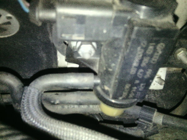

Сообщение pashustic » 13 фев 2015, 00:03
passat2 писал(а):кто знает как выглядит и где этоит этот регулятор давления?см. в начале темы про ошибку
Типа такого

Сообщение passat2 » 13 фев 2015, 02:35
и я о нем подумал.вот что у меня стоит. может просто стоит его поменять. вроде зажимы и уплотнения на патрубках нормальные. а это все таки электрическая часть. может и выйти из строя. авто тупит при движении. а при скорости 100 загорается спираль и больше скорости не набирает.
а ещё я пробовал просто его отключить и завел авто. потом скан и вот что показало

Сообщение 1gdm » 13 фев 2015, 16:40
passat2 писал(а):значит датчик это и есть регулятор?
Чтобы не путаться: вакуумный привод регуляции наддува(вакуумный регулятор)-крепится к турбине,стоит от 7000.
Клапан регуляции-тот что на фото выше,соединён с вакуумным регулятором посредством трубки(уходит влево и вниз),стоит от 750.

1gdm писал(а):
passat2 писал(а):
трубку ты имеешь в виду резиновый шланг от клапана n75? так если верить показаниям шнурка то искать проблемку надо в районе турбины?
Послушай Максимуса: подставь донорский н75,если дальше будет давать ошибку-тогда уже лезть в регулятор геометрии(ошибка по шнурку часто вторична,у меня вообще была ошибка передува из-за дырки в коллекторе).
так вот я его и жду что бы с ним связаться. но не в личке его нет
passat2
Сообщения: 1712
Re: вопрос по наддуву
Сообщение Максимус » 13 фев 2015, 18:33
отписал в личку звоните
Максимус
