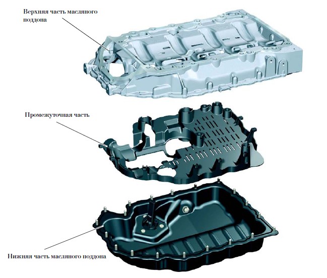

+михалыч, проблема в том что прокручивается пробка,при ближайшем рассмотрении сделал вывод что горлышко на месе,а вот внутри"гайка" с резьбой видать оторвалась,и крутится по своей оси вместе с пробкой,предполагаю что сняв поддон зафиксирую гайку и выкручу пробку,а потом просто прихвачу "гайку" полуавтоматом.. Как то так короче..Если есть подробные фото поддона с внутренней стороны буду очень признателен если здесь выложите.В общих чертах фото в сети полно,а вот "горлышко" подробно не видно,как оно с внутренней стороны выглядит?

Сообщение +михалыч » 20 фев 2015, 17:24
как и на всех поддонах. картинки только такие:
