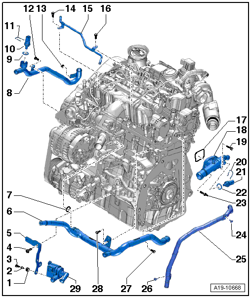

кто-нибудь тыкните плиз в фотку Клапан системы рециркуляции ОГ -N18-3) не знаю где,
Электромагнитный​ клапан​ ограничения​ давления​ наддува - N75- 3) - знаю вроде бы
Перепускной клапан турбонагнетателя -N249-3) не знаю где, насос охлаждения (помпа) где эта сволочь.

Сообщение Daniliv » 31 дек 2015, 14:38
Внизу движка с права № 29 смотрите по схеме

Re: Прошу помощи.Перегорает предохранитель F16
Сообщение Daniliv » 31 дек 2015, 14:44
рециркуляции ОГ -N18 сзади впускного коллектора
турбонагнетателя -N249-3 Смотреть на радиаторе ОГ но он вакуумный и подключен к 75
