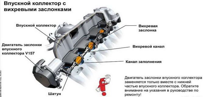

Сообщение 1gdm » 05 авг 2015, 20:47
Фото можно того,что слетело? Если интеркуллер-заслонки срочно смотреть(привод),если трубка егр-клапан.

Сообщение 1gdm » 06 авг 2015, 10:42
Смотрите привод заслонок в первую очередь. Машина как разгоняется? У вас стоит пластиковый впускной коллектор..Если заслонки переклинило,они мешают воздуху наддува попадать в камеры сгорания. Если диагноз верен,крайний вариант-снимаем впуск,выламываем заслонки(ось оставляем!)
ПыСы: для начала сделайте тест исполнителей 1го блока: при тесте v157 машина должна заглохнуть(привод работает). Тогда-точно заслонки

Сообщение Александр85 » 06 авг 2015, 10:45
На BKP нет заслонок и привода тоже.

Сообщение DJI » 06 авг 2015, 10:55
Александр85 писал(а):1gdm
Почему это? Вот https://www.drive2.ru/l/7249861/
Я тока вот не понял, на что они влияют? Какой смысл в этих заслонках?

Re: Вылетает шланг выхлопа
Сообщение 1gdm » 06 авг 2015, 11:00
Ответ на первый и третий ваш вопрос вытекает из второго вашего же вопроса.

Сообщение DJI » 06 авг 2015, 11:30
1gdm писал(а):Ответ на первый и третий ваш вопрос вытекает из второго вашего же вопроса.
Что то я вашу мысль не уловил... типа на хрен не нужны?
И если убирать заслонки-зачем вал оставлять?
