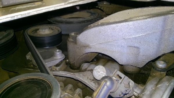

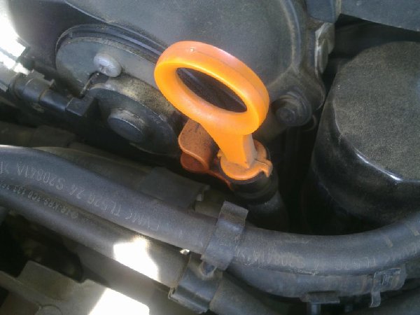

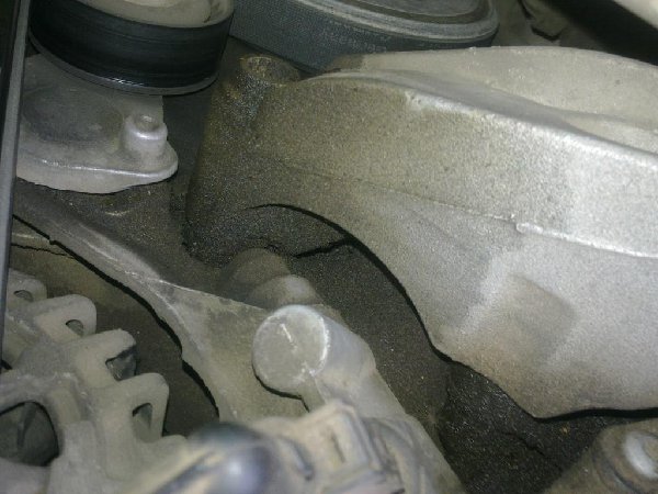

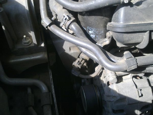

Друзья, подскажите пожалуйста, 1.8 TSI BZB, появляется маслянное пятно на двигателе, под маслянным фильтром. Изначально думал проблема в фильтре. Менял три раза фильтр, с переодичностью 1 000км, но пятно появляется вновь. Сделал фотографии на обзор, может кто знает, куда смотреть, что делать? Масло естественно поджирает!

Попробуйте движку помыть.Думаю, потом поймёте,откуда масло.

похоже что маслу которое вылилось при замене не дали высохнуть.....подумали что фильтр пропускает и поменяли его, ну и так по кругу 3 раза.
как выше советовали протри все и поезди, там уже будет понятно.

Почему?Возможно прокладка теплообменника как вариант!

Вообще, конечно, как все и говорят - мой мотор и смотри, что гадать на кофейной гуще. Может и прокладка крышки грм сопливит.

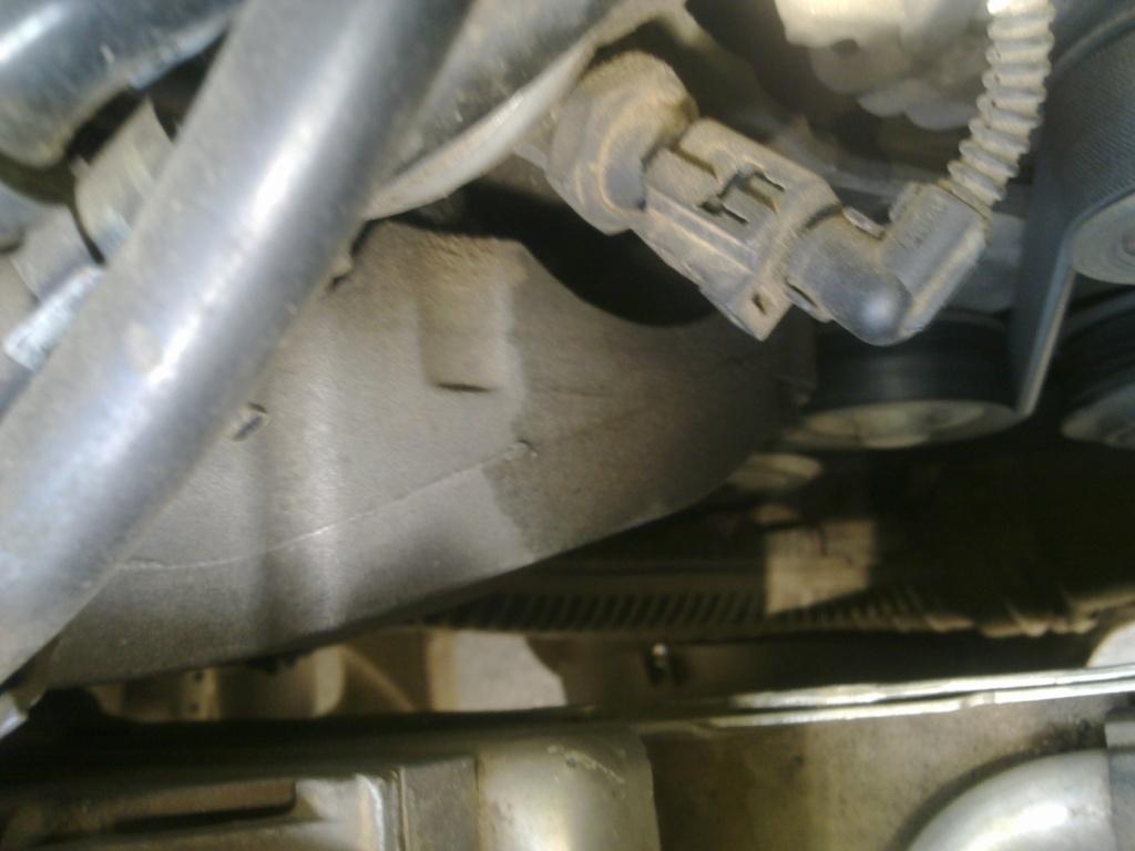

Друзья мои, как вы и посоветовали помыл двигатель. В итоге спустя три недели появилось маслянное пятно на том же месте! Есть у кого какие мысли?

Фото после мойки и эксплуатации трех недель.
