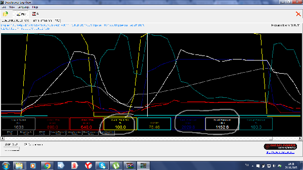

Не могу найти причину.
Лог №1: выделено стрелкой - газ в полу (желтый график) , сзади черный дым хуже тепловоза, обороты не поднимаются, воздух , я так понимаю даже не запрашивается (синий график)
download/file.php?mode=view&id=37744

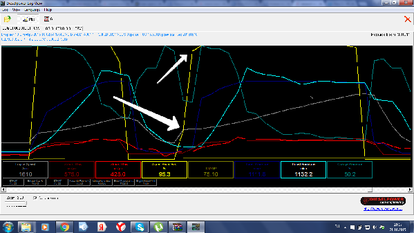

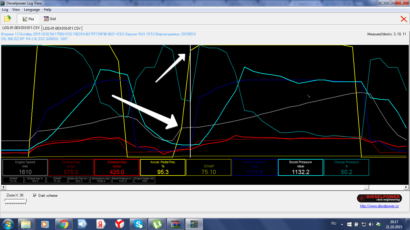

далее чуть сбрасываю газ, идет запрос воздуха и недодув
download/file.php?mode=view&id=37743
если не сбросить газ так и будет дымить и не ехать
