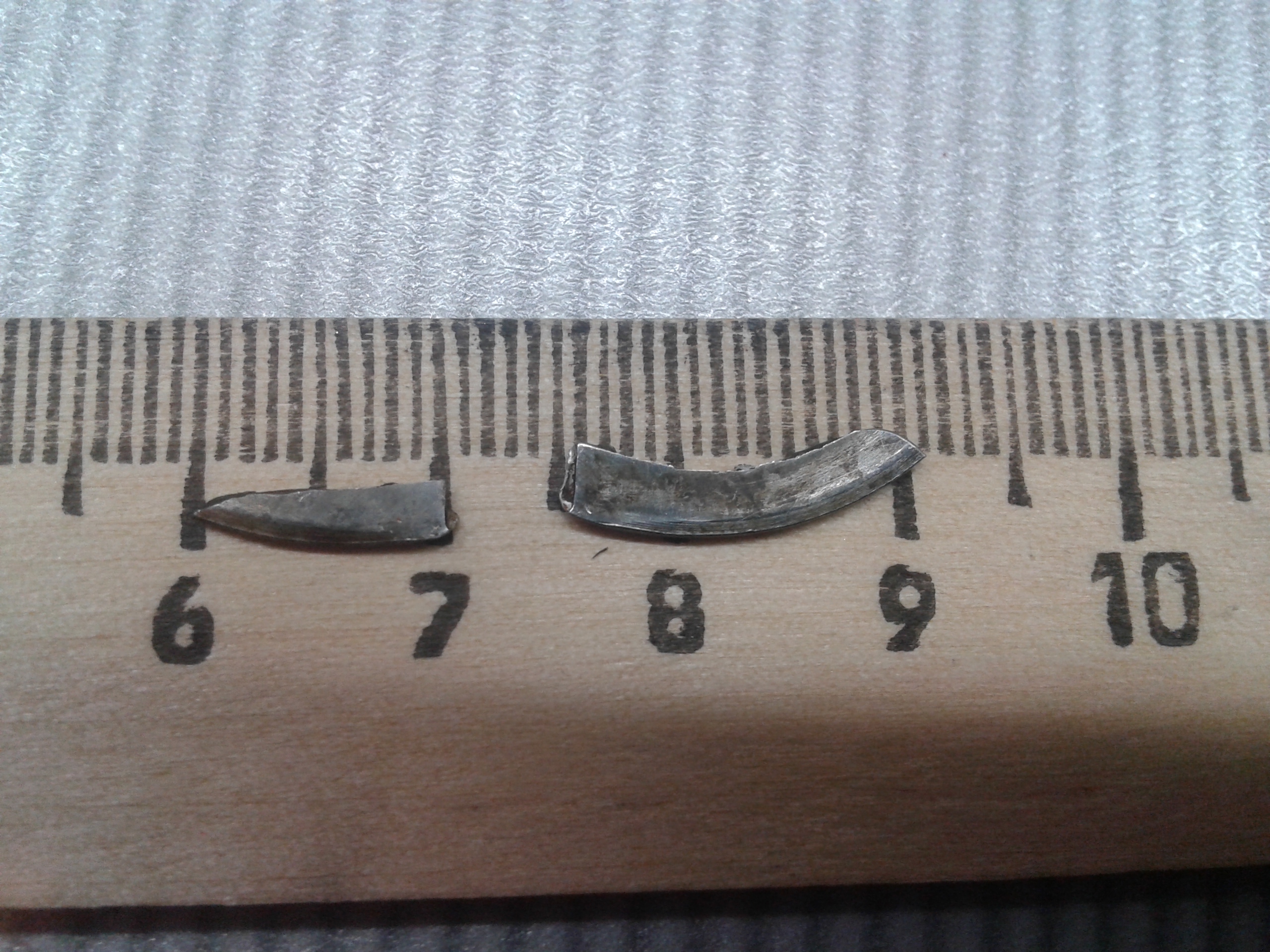

Уважаемые форумчата доброго времяни суток! Нашел в поддоне двигателя какой то полукруглый обламок видать нужной железяки кто по двиглу шарит на что это похоже :o

Ещё бы мотор знать.

Если дизель то однозначно трубка форсунки охлаждения днища поршня....смотреть...в районе днища поршня

мотор 2.0 fsi 150 кобыл

А раскатало ее так балансировочными валами...

А не куски ли это с толкателя?

в общем одна застряла в маслоприемнике, вторая между корпусом поддона и датчиком уровня масла

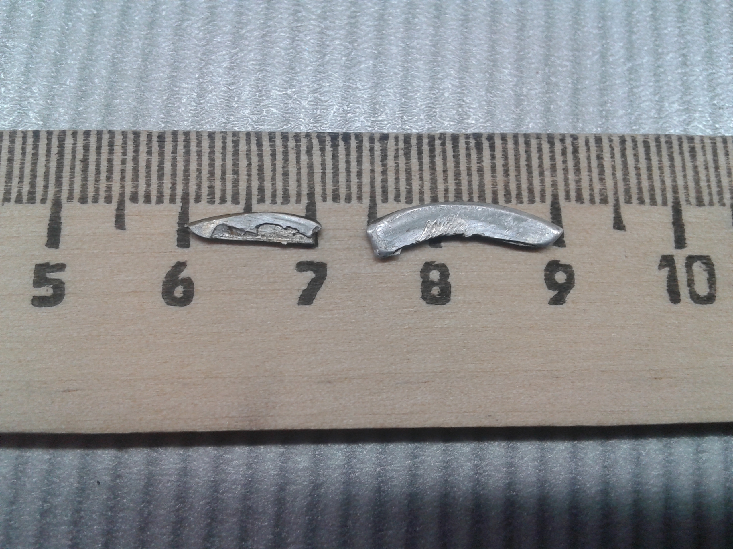

Сообщение Виктор B6 » 26 окт 2015, 22:31
это с другой стороны

Чем кого-то пытать, слушать чьи-то догадки и гадать на кофейной гуще, раз уж вы сняли масляный поддон, так снимите противовспенивающий масляный экран( три болта) и внимательно оглядите внутренности мотора снизу. Я уверен, если что-то серьезное, то все будет видно невооруженным взглядом.

Посмотри торцевые вкладыши коленвала....

На кольцо продольного люфта коленвала похоже. Если поддон снят надо монтажкой колено подвигать, чтоб искл. мое предположение.

У меня (двигатель 2.0 fsi bly) похожее было от кольца продольного люфта балансирных валов масляного насоса.
