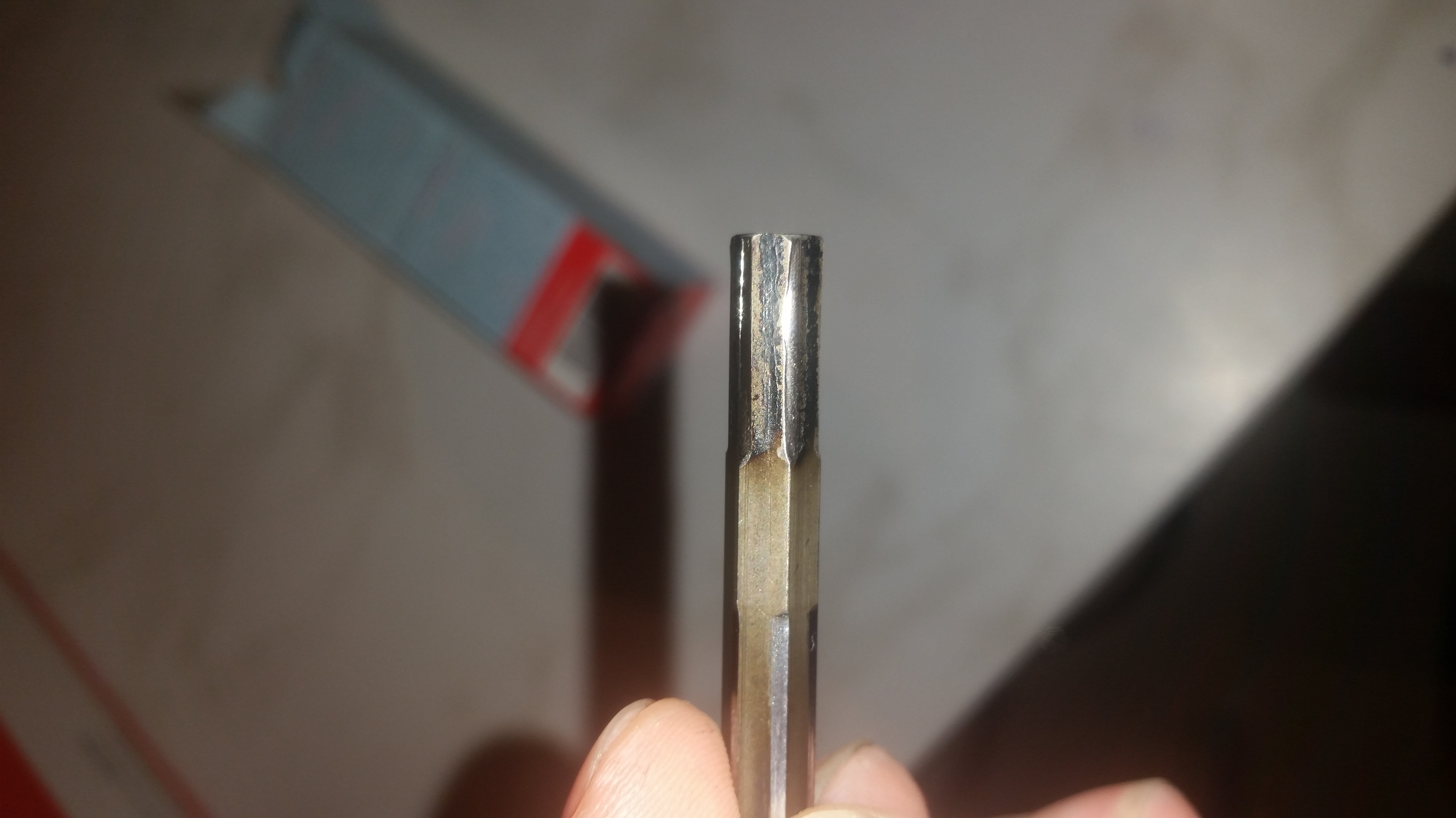

Итак! Сегодня разобрал свою машину. Лежа на асфальте, освежающий осенний моросящий дождик немного осложнял работу, но все получилось. Шестигранник достал поставил новый. Фото скину. Завтра буду собирать.

В итоге шестигранник сточен до нельзя! Думаю это и есть причина всей поломки. Больше напишу завтра, когда все соберу. Сегодня не успел.

Нифига се! :shock: Так надо было проверить и состояние приводной шестерни куда шестигранник втыкается.... :?
