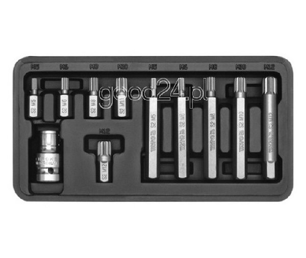

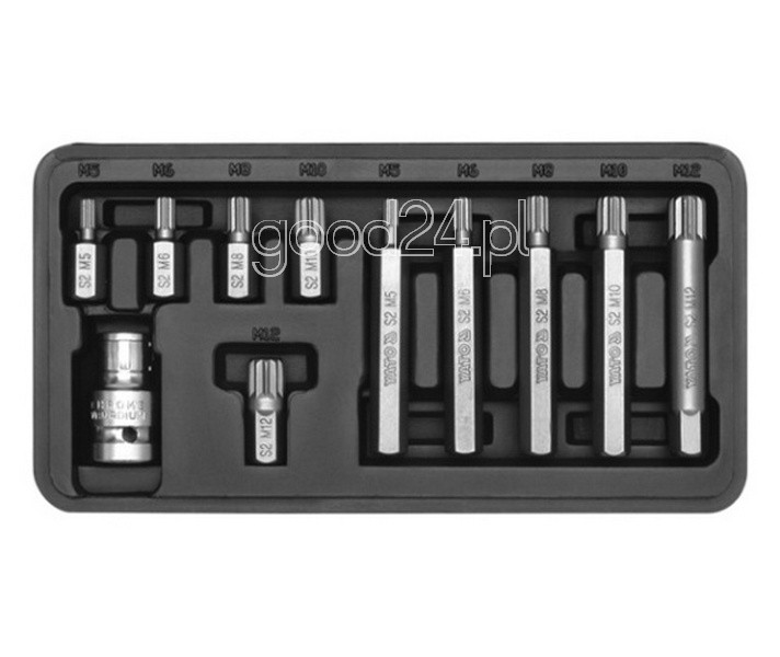

Рампу снимал. Без снятия вряд ли получится открутить, ключем не подлезть. По времени пол часа. Из инструмента: пасатижы, тонкая отвертка, ключи рожковые на 10,17 и на 30, тиски, торксы и вот такой наборчик
