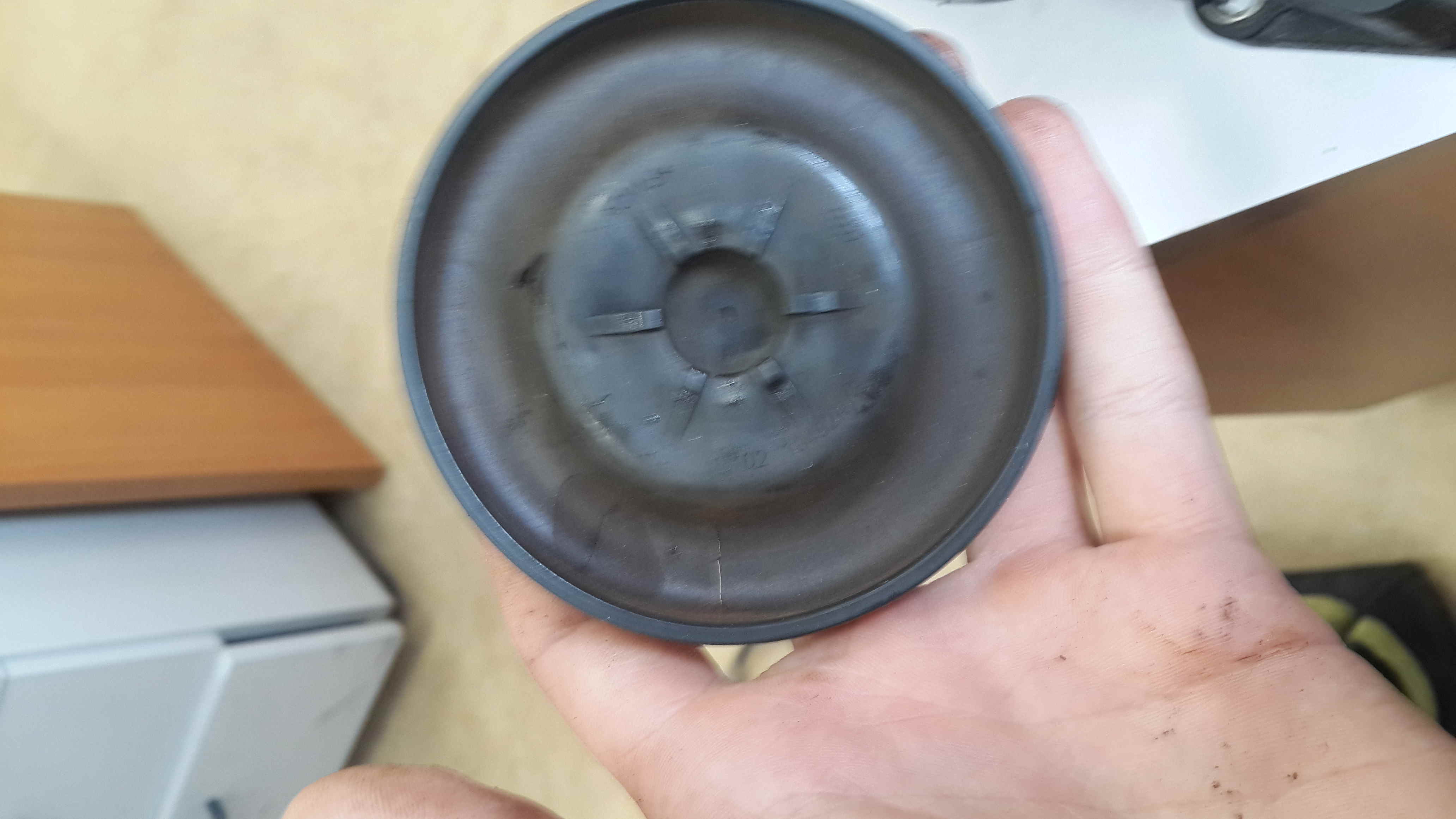

Доброго время суток. пробег 90т.км Мотор BZB расход масла 250-300 грамм на 1000. подтеков масла нет. Хочу узнать мнение о замены мембраны на маслоотделители, вот пара ссылок https://www.drive2.ru/l/7204721/ https://vanos-bmw.ru/membrana.html . расход топлива на d 1.2 на p и n 0.8. После того как поездию заглушу слышен свист писк похоже от вкг.

На приборке, шнурком смотрел в акпп смотрел,сервисная книжка, звонил спрашивал последний дату пробег.ломаю голову лезть не лезть в этот клапан. стоит с индексом А

Сообщение LIS_B6 » 12 июн 2016, 18:04
Kyjner писал(а):стоит с индексом А
Ещё первой ревизии, походу с завода стоит. Я бы поменял целиком маслоотделитель.

Сообщение Kyjner » 12 июн 2016, 18:11
Заменил, защелка сломалась но держит крепко. О результатах доложу через пару тыщ км. Мембрана порвалась при демонтаже, хлюпенько выглядила. Промыл все балоном очистителя карбюратора. Подскажите есть ли разница между A E и D?

Сообщение Drake » 12 июн 2016, 18:39
Лучше ставь AD. Вроде как это саая последня ревизия или это от 2 тси, но такую ставят и у меня такая стоит
