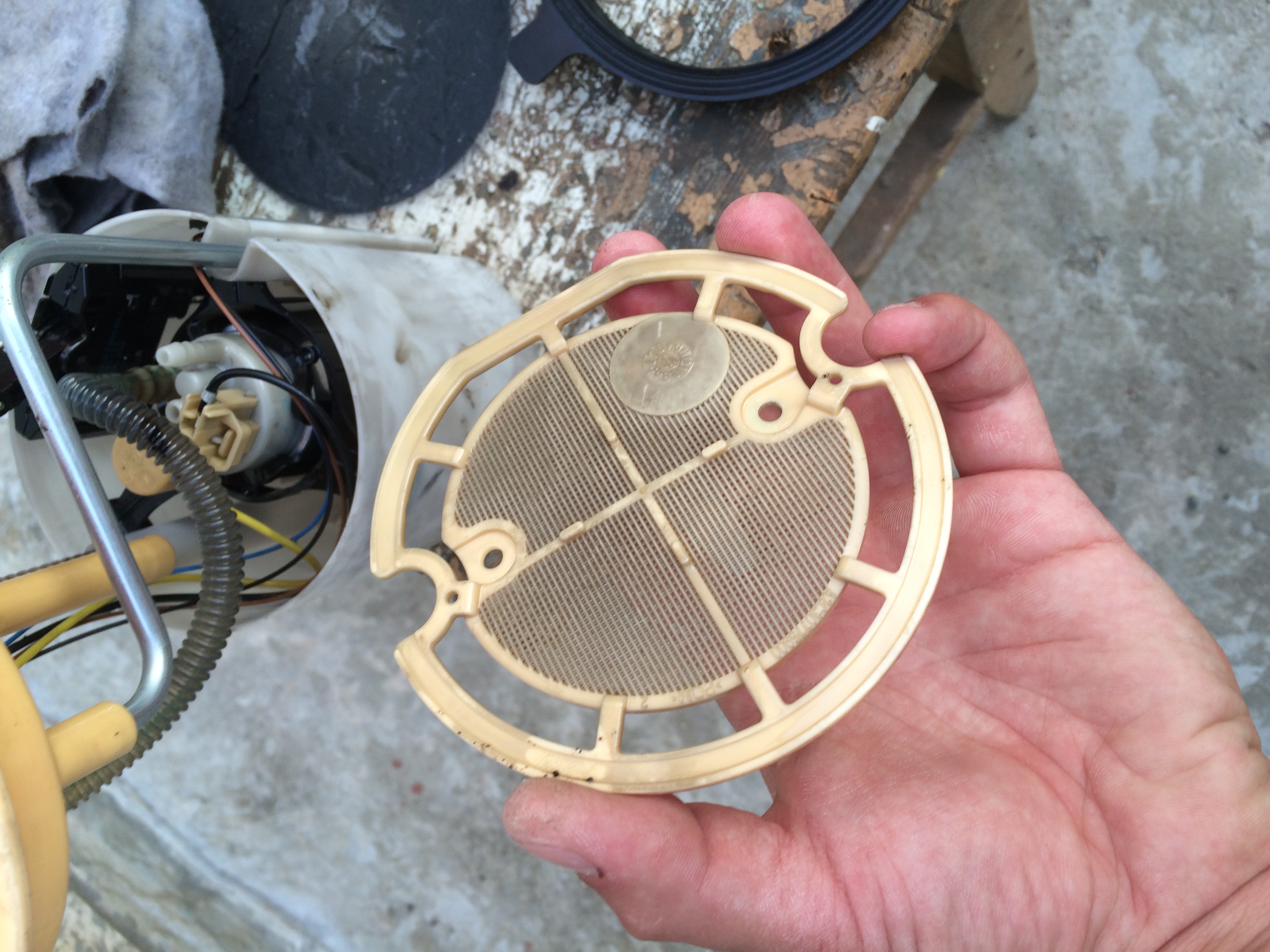

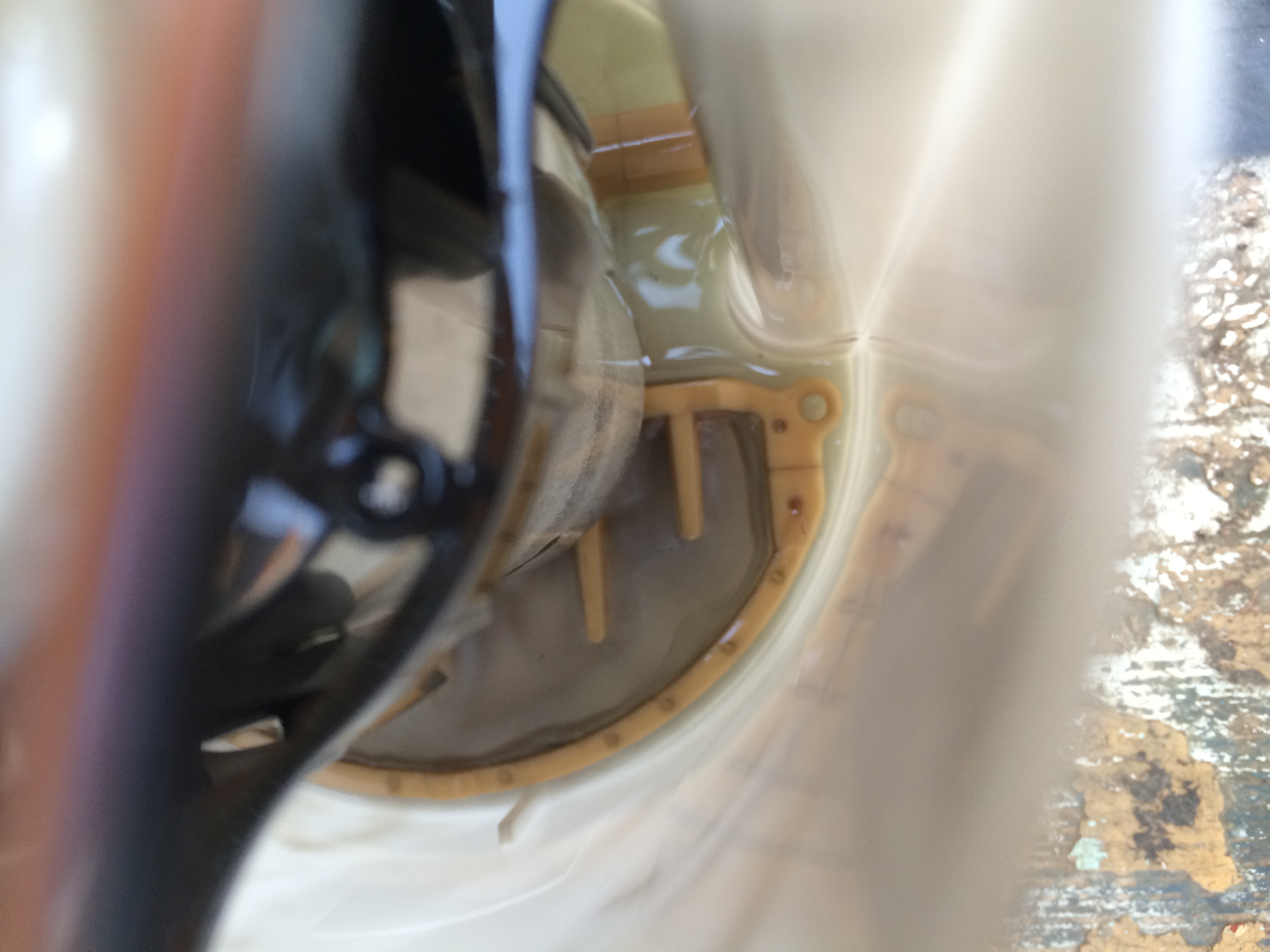

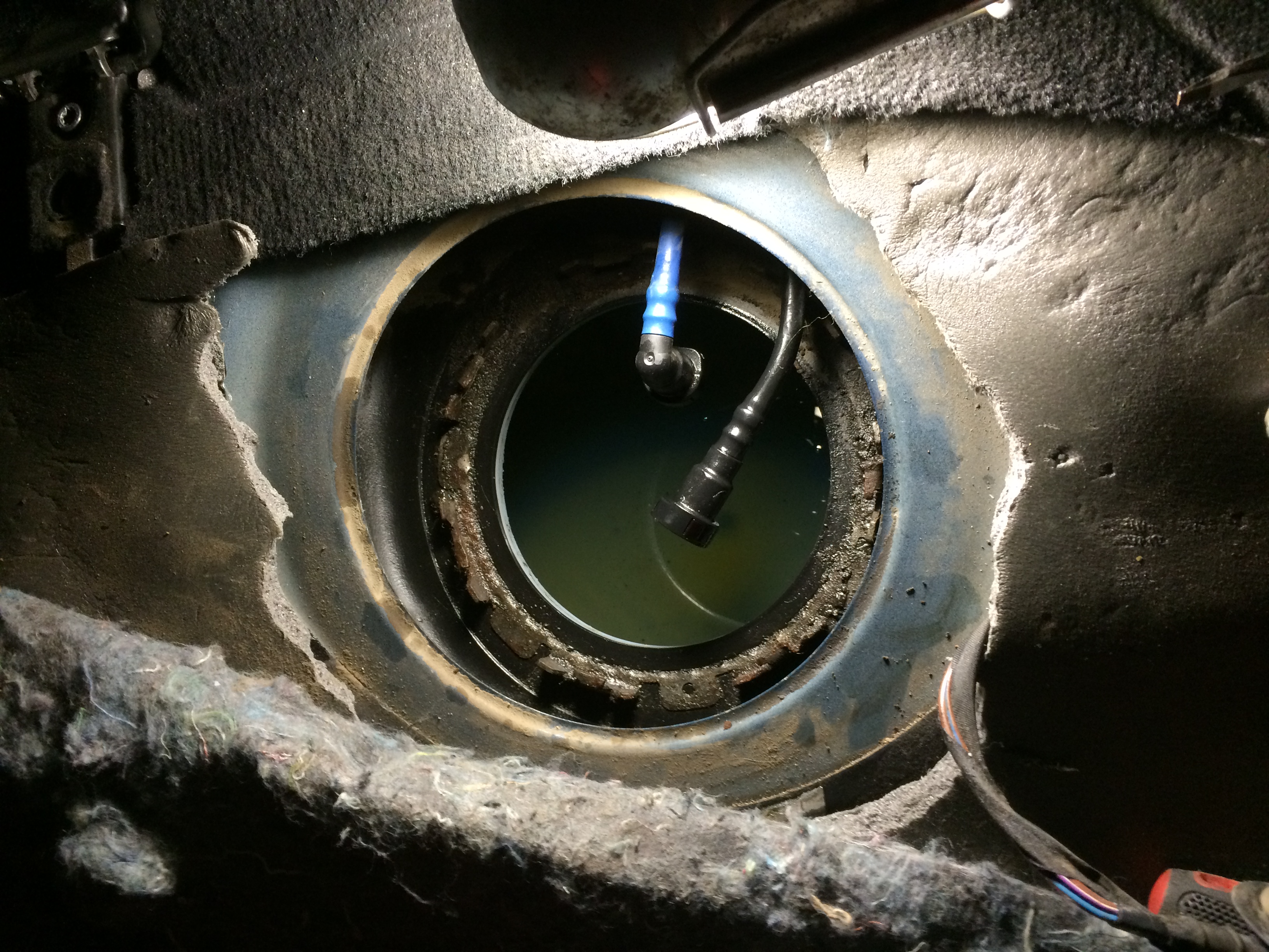

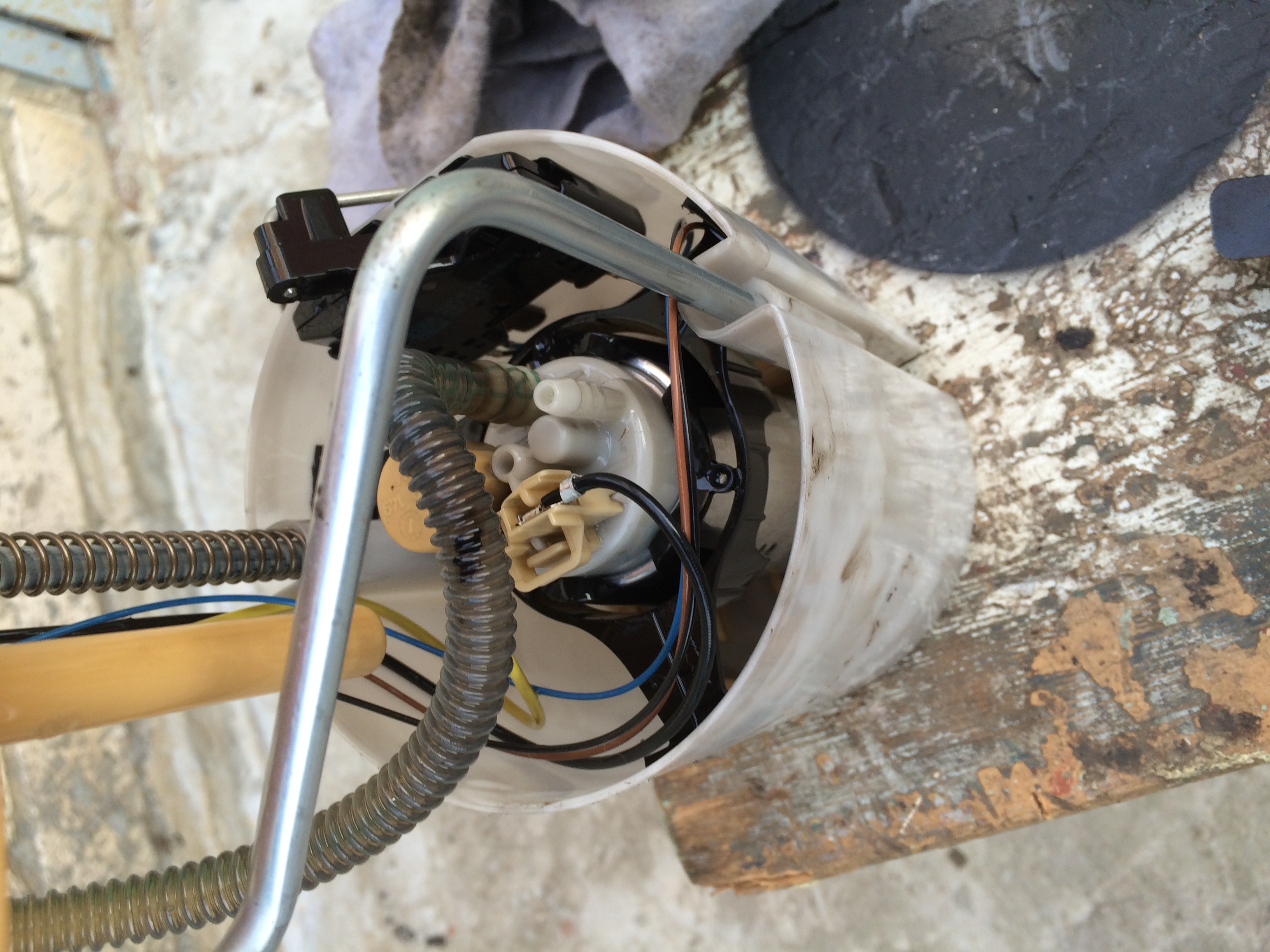

Как и обещал я тут, пишу прямо из гаража) Короче сетка в баке есть, их там даже две, но они не как на бензинках. Через одну можно гречку просеять, через вторую манку. Пробег 340 000 и видно давно туда не заглядывали. Солярка исключительно Люкойл, бак девственный.
Сетка в стакане
Сетка под стаканом
Общий вид насоса

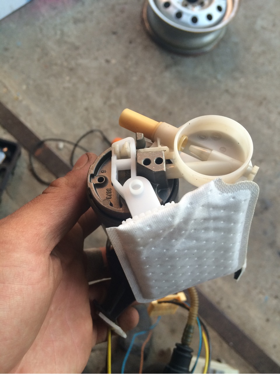

Бенз
Вот такая сетка стоит на бензинке bvz вроде

EvgenyVK писал(а):Как и обещал я тут, пишу прямо из гаража) Короче сетка в баке есть, их там даже две, но они не как на бензинках. Через одну можно гречку просеять, через вторую манку. Пробег 340 000 и видно давно туда не заглядывали. Солярка исключительно Люкойл, бак девственный.
Ну как по твоему мнению сильно забиты сетки? С трудом солярку качалась?

Сообщение EvgenyVK » 01 авг 2016, 21:17
Я же написал гречку через эти сетки можно просеивать, т.е. она очень крупная и чтобы ее засорить нужно лить солярку с землей. У меня все чисто.
