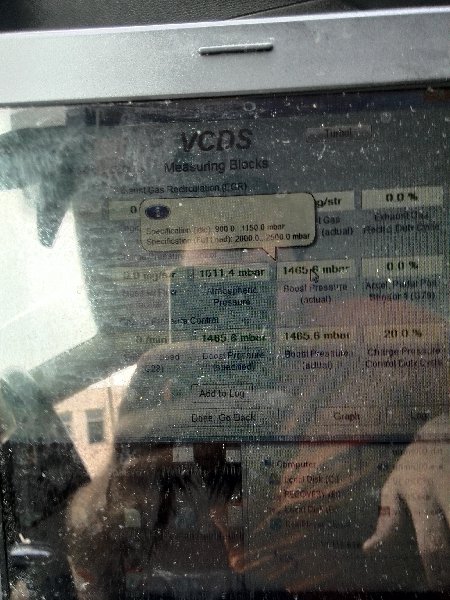

Ещё интересен момент - во вложении почему заданное значение наддува при включённом только зажигании такое высокое? И такое же актуальное. И если запустить двигатель и нажать на газ, то заданное значение сначала падает, а потом идёт вверх. Не может ли с этим быть связано? Но тогда какой датчик косячит?

El Gato писал(а):щё интересен момент - во вложении почему заданное значение наддува при включённом только зажигании такое высокое? И такое же актуальное. И если запустить двигатель и нажать на газ, то заданное значение сначала падает, а потом идёт вверх. Не может ли с этим быть связано? Но тогда какой датчик косячит?
А ты сними лог на 3 передаче и посмотри что запрашивает и что дает турба.. Если там будут графики идеальны, то турбу отметаем..

Одно непонятно - как при включенном зажигании показывает такое значение наддува. Насколько понимаю, запрашиваемое значение даёт ЭБУ. Так вот на какие показатели он ссылается, чтобы такое давление дать.

El Gato писал(а):Одно непонятно - как при включенном зажигании показывает такое значение наддува. Насколько понимаю, запрашиваемое значение даёт ЭБУ. Так вот на какие показатели он ссылается, чтобы такое давление дать.
Это заложено в прошивке эбу и тем более после чипа эти кривые корректировали. НЕ стоит обращать внимание на наддув на хх.. Картины объективной он не дает.

Это не на холостых, а при включении зажигания. Просто я думаю, может датчик наддува врёт. Либо проводка от него. Была у меня когда-то проблема с этим датчиком - всю проводку проверил и проблема сама ушла. Но тогда ошибку выбивало. Сейчас, как понимаю, он(кто прошивку делал) в эбу это потёр, чтобы ошибки такие не выбивало.

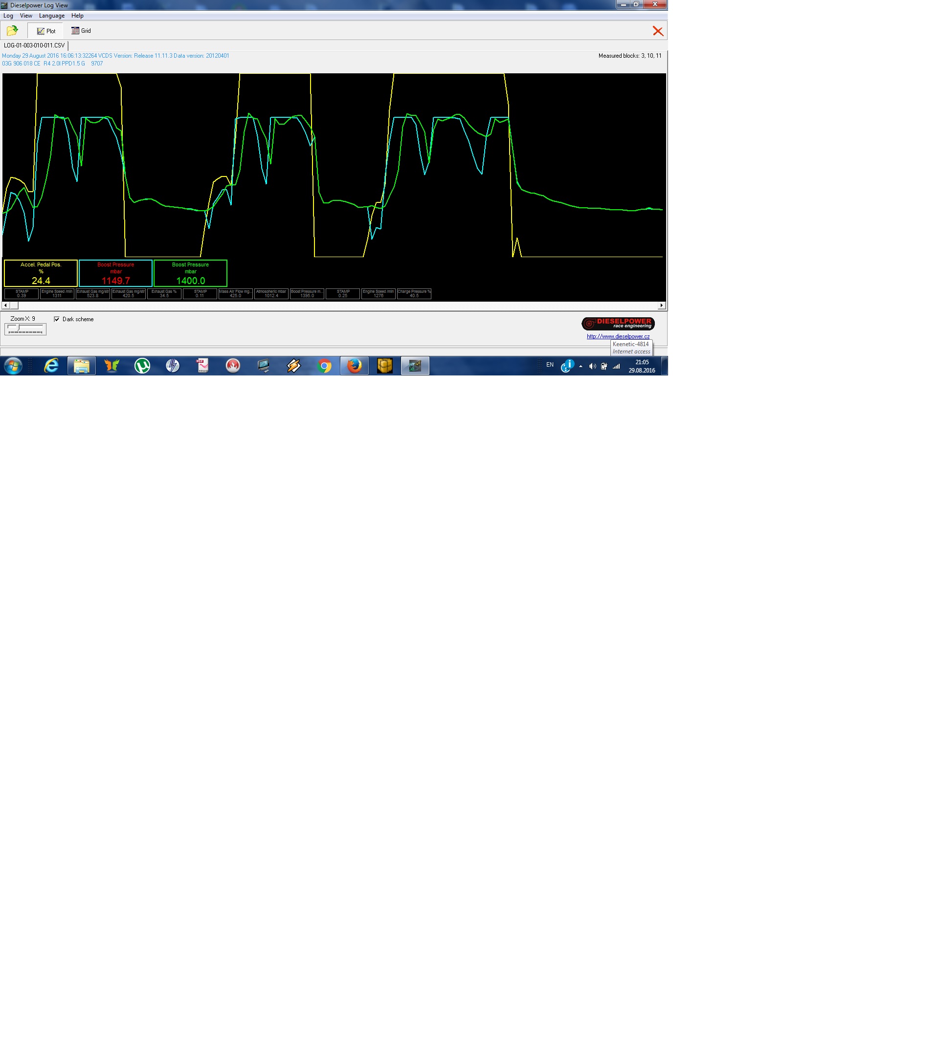

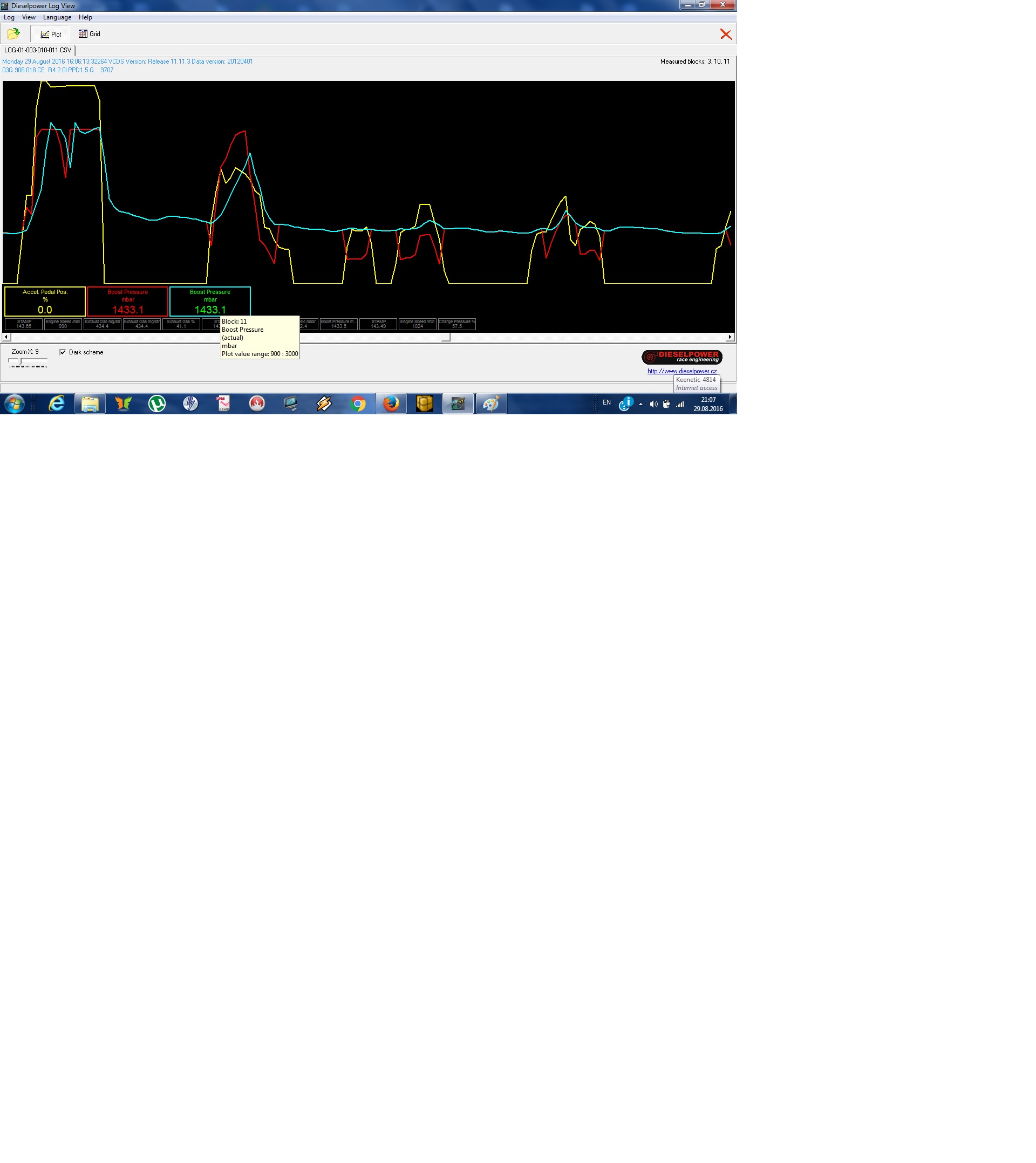

Вот логи. Вроде турба нормально работает, насколько могу судить.
Вот только почему значение актуального давления не падает ниже 1400, даже когда заданное ниже. Не завышает ли показания датчик давления наддува?

Комрады, гляньте логи турбы. Какие идеи? Может стоит старую турбу поставить? Она хоть и подвывала, но масло не ела и проблем с наддувом не было.

Re: Дымит чёрным при разгоне
Сообщение boss181 » 30 авг 2016, 20:46
а сам фал лога есть?
Какие группы снимал? 3-10-11?
надо с холостых и до 4500

Файл есть, но засунуть сюда не могу. Попробую, может архивом.
Да, 3,10,11 группы. Правда не с холостых, а с 3-ей передачи с 1500 тапок в пол. Ну и насколько дорога позволила.

Сообщение El Gato » 30 авг 2016, 21:01
О,архивом получилось
LOG-01-003-010-011.rar
