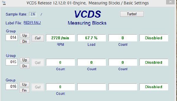

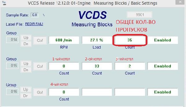

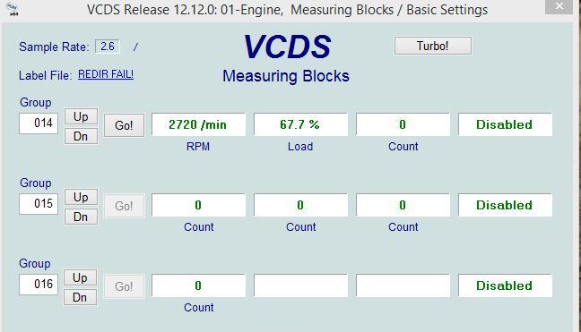

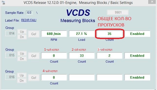

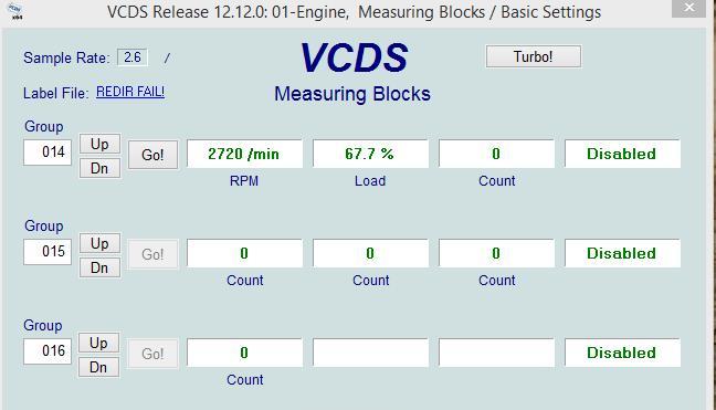

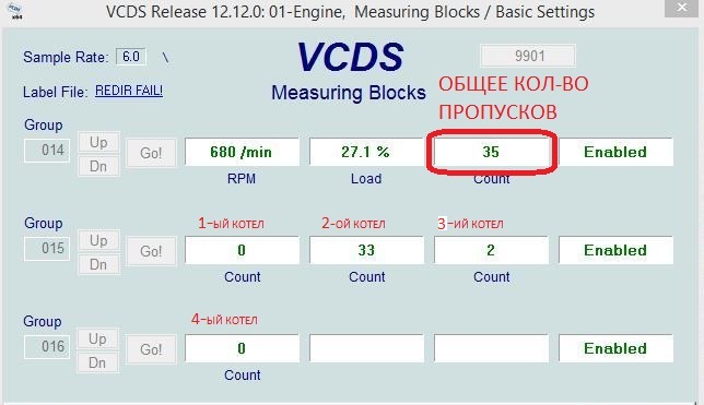

При работающем движке на ХХ сыпят пропуски во 2-ом циллиндре еще проскакивают иногда в 1-ом и третьем но не более 2-х 3-х.
После повышения оборотов, выше 2000 пропуски пропадают.

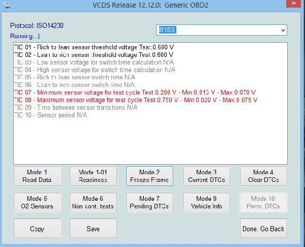

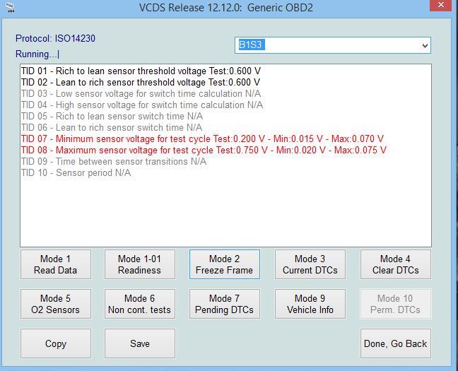

Также было обнаружено что не проходит тест лямбды B1S3, а именно
TID 07 - Minimum sensor voltage for test cycle Test:0.200 V - Min:0.015 V - Max:0.070 V
TID 08 - Maximum sensor voltage for test cycle Test:0.750 V - Min:0.020 V - Max:0.075 V

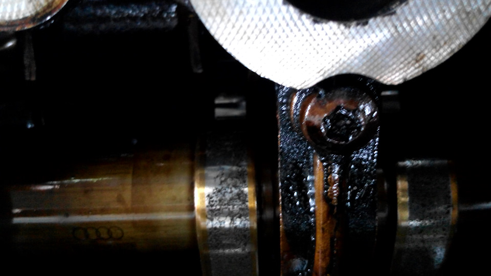

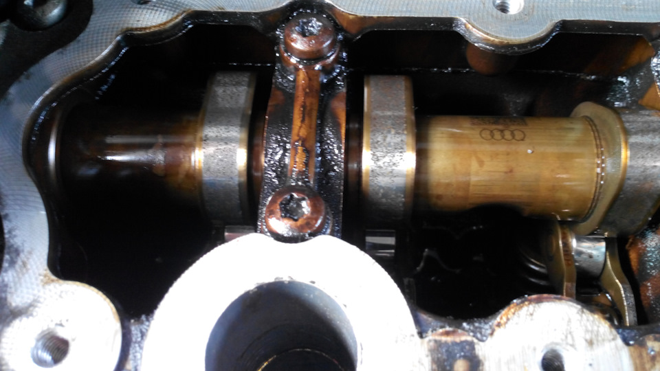

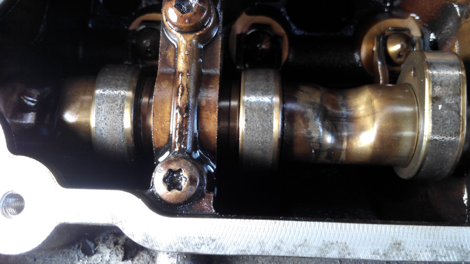

Итак был найден подсос воздуха а именно трещина в крышке клапанов, трещину заклеил, прокладку заменил. Все хорошо, работа двигателя не поменялась да вот только хромированое покрытие на распредвалах и кулачках побито коррозией. Это может влиять на неустойчивую работу двигателя?
Распредвалы
И опять таки распредвалы
И снова распредвалы

Сообщение yuriys15 » 25 сен 2016, 10:27
Валы в норме.

yuriys15 писал(а):Валы в норме.
Как в норме? Что ничего делать не надо, так и ездять? Пролей свет если это не шутка.

Сообщение yuriys15 » 25 сен 2016, 11:51
dronkrat
Ну кулачки нормальные.практически без выработки.если люфтов нет то все норм.шероховатость ни как не отразится на работе.

А вообще похоже что кто то ездил без масла или очень не часто его менял.

Re: Непростые колебания 2.0\FSI\BVY
Сообщение dronkrat » 25 сен 2016, 13:47
yuriys15 писал(а):dronkrat
А что с головой?
Оба вала в корозии + почти все кулачки вот и думал что дешевле купить голову и перепаковать верхушку.

Сегодня еще покрутился со шнурком в машине и вот что заметил. Пока машина на прогреве (первый запуск) пропусков по циллиндрам нет, но машина вибратирует. Есть такая херня фазовращатель называется так вот в 91-ой группе на холодную 28 и 35. Когда прогрелась то показания 24 и 24. Хоть и не особо секу что это такое, но шото тут не так.
