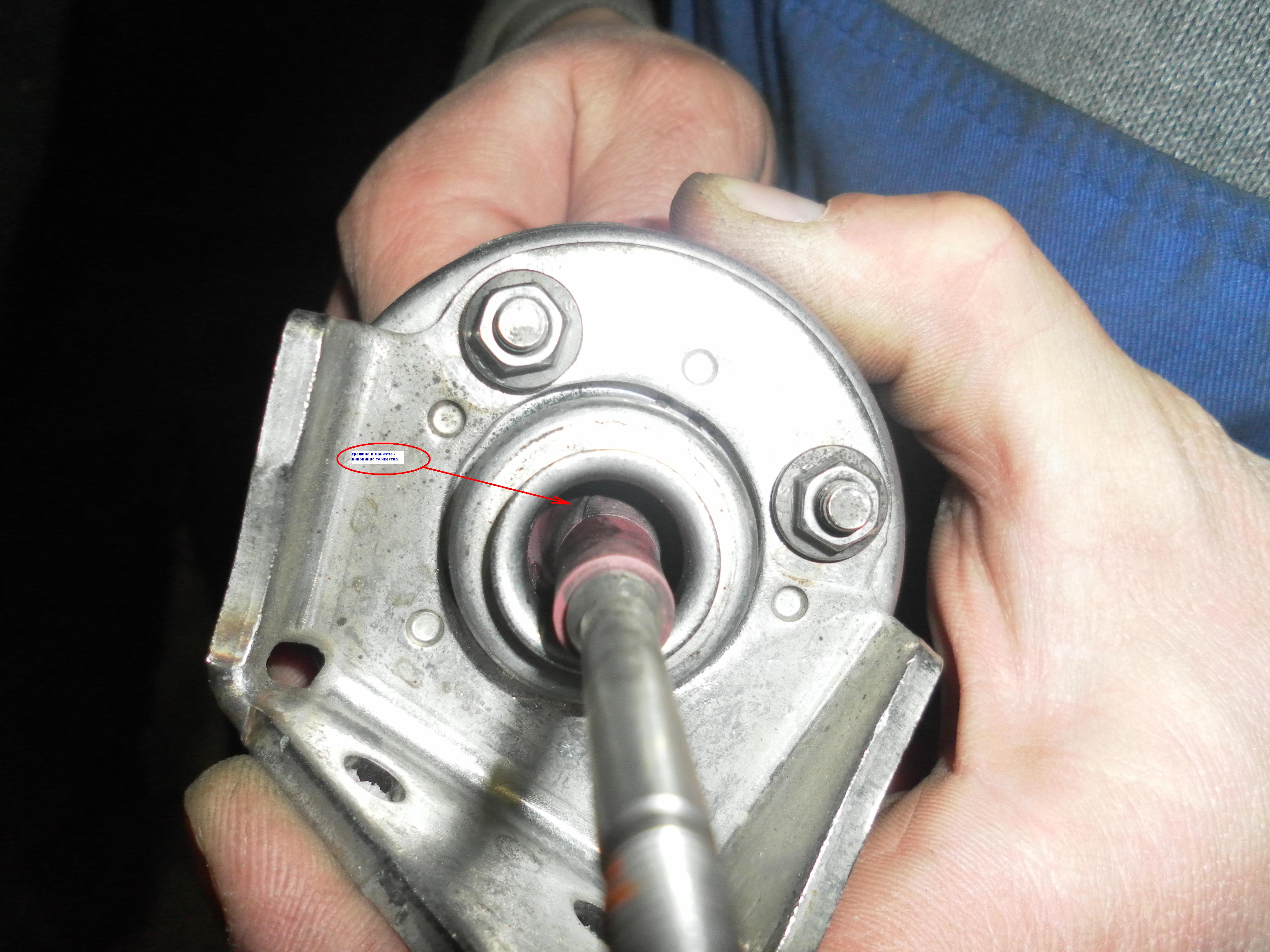

вит712362 писал(а):ПОСМОТРЕТЬ
Almagic писал(а):В экзисте данная деталька стоит 6200р. Привозят за 1-2 дня.
mex9668 писал(а):здравствуйте подскажите если знаете где можно качественно поменять и адаптировать этот регулятор в москве только не у офиц.а то сегодня приехал сказали за 2600р сделаем в итоге все разобрали кроме штока регулировочного, а вакуумного тестера у них и нету чем одаптировать хер знает,короче уехал я от них к оф дил.германика наз-ся сказали за 4260р сделают,сижу значит записываюсь и рассказываю историю описываемую выше и тут он (мастер) и говорит а вы знаете у нас тоже сломался этот vas(тестер) вот ждем из германии новый вот такой мастер говорит и не знает какой объем работ надо и чем выполнить тока цифры называет хорошо не записался ,а то опять разобрали бы а потом репу чесали чем делать.приехал домой позвонил еще 2 оф.дил.сказал им вин но они так и неперезвонили.видно хорошо запрятали этот вакумник что его не то что адоптировапть,а снимить никто не хочет геморно,и еще за турбину отвечай если че не так.ну вот такая проблема помогите

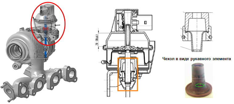

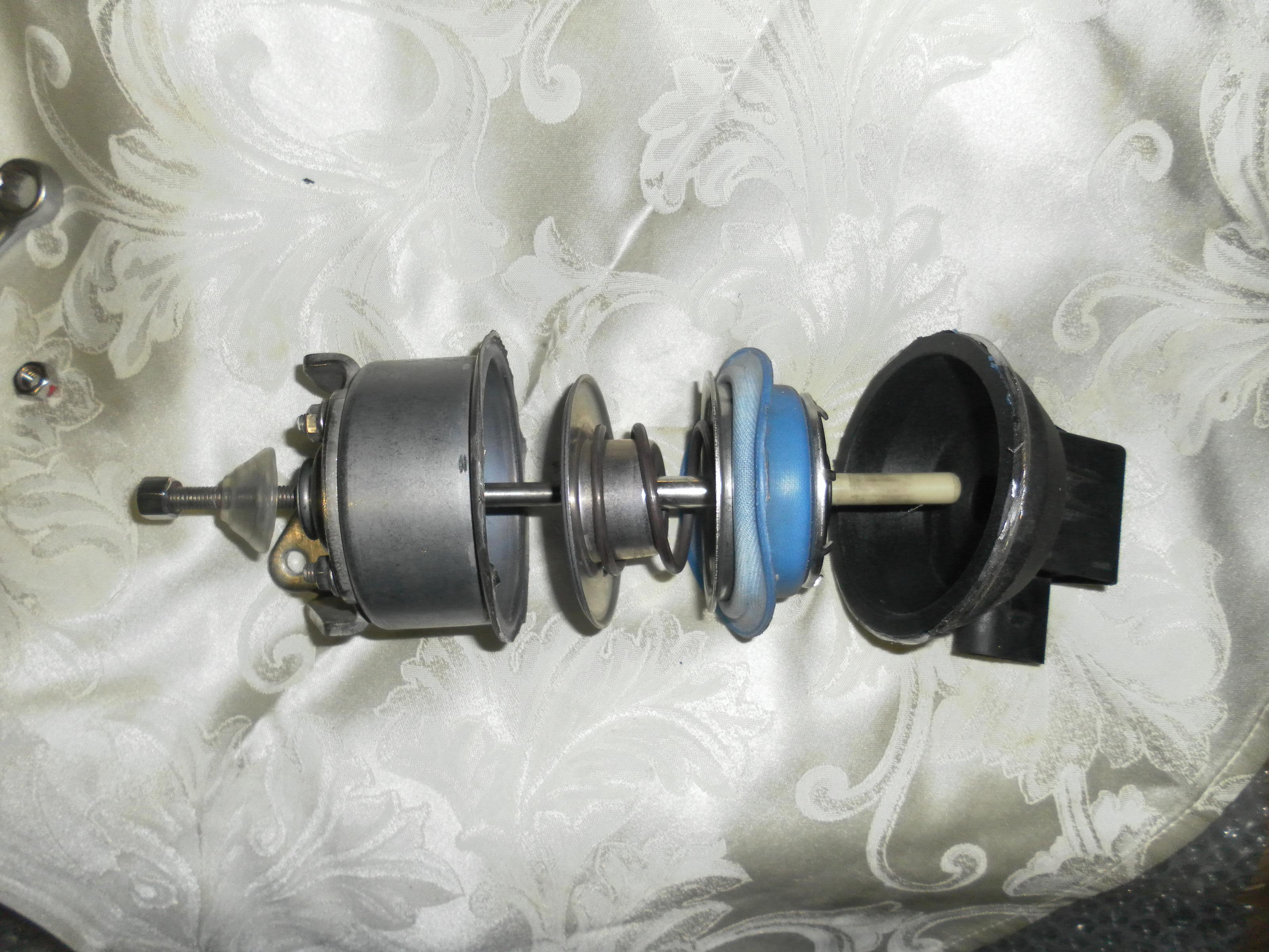

DenChik писал(а):ребяты!!!!!! подобная история и у меня вот только вот что заметил! иногда стала пропадать тяга и загоралась спираль, естественно при полном газе))))))))) конечно же я заочковал и стал ездить умеренно)) т.е. газ нажимал очень плавно, можно сказать внатяг! и понял что вроде всё ок, но время от времени. редко очень но все же такая история со спиралькой и отсутствием тяги повторялась! Однажды почитав всякую инфу, тоже узнал про мембрану, и думаю. точно, наверное у меня тоже! Но забил на всё и стал нажимать тапку все сильнее и сильнее, и о чудо машина под давлением вела себя нормально, так проездил больше недели! ак едешь внатяг время от времени спиралька выпадает!
Так во вопрос, если при полной работающей турбе, спираль не загорается как правило, а при можно сказать езде без нее ошибка бывает выскакивает, как тогда объяснить ????? сли мембрана. то логично, что под давлением она сразу будет пропускать воздух, а тут нет!???? может датчик там какой глючит?
Levchik1985 писал(а):mex9668 писал(а):здравствуйте подскажите если знаете где можно качественно поменять и адаптировать этот регулятор в москве только не у офиц.а то сегодня приехал сказали за 2600р сделаем в итоге все разобрали кроме штока регулировочного, а вакуумного тестера у них и нету чем одаптировать хер знает,короче уехал я от них к оф дил.германика наз-ся сказали за 4260р сделают,сижу значит записываюсь и рассказываю историю описываемую выше и тут он (мастер) и говорит а вы знаете у нас тоже сломался этот vas(тестер) вот ждем из германии новый вот такой мастер говорит и не знает какой объем работ надо и чем выполнить тока цифры называет хорошо не записался ,а то опять разобрали бы а потом репу чесали чем делать.приехал домой позвонил еще 2 оф.дил.сказал им вин но они так и неперезвонили.видно хорошо запрятали этот вакумник что его не то что адоптировапть,а снимить никто не хочет геморно,и еще за турбину отвечай если че не так.ну вот такая проблема помогите
А зачем регулятор адаптировать? Мне когда меняли регулятор, то на новом одну из гаек поставили также как и на старом регуляторе и вс,второй гайкой притянули.Потом стерли ошибку и все. Делал в официальном шкодовском сервисе в Балашихе у знакомого мастера.
