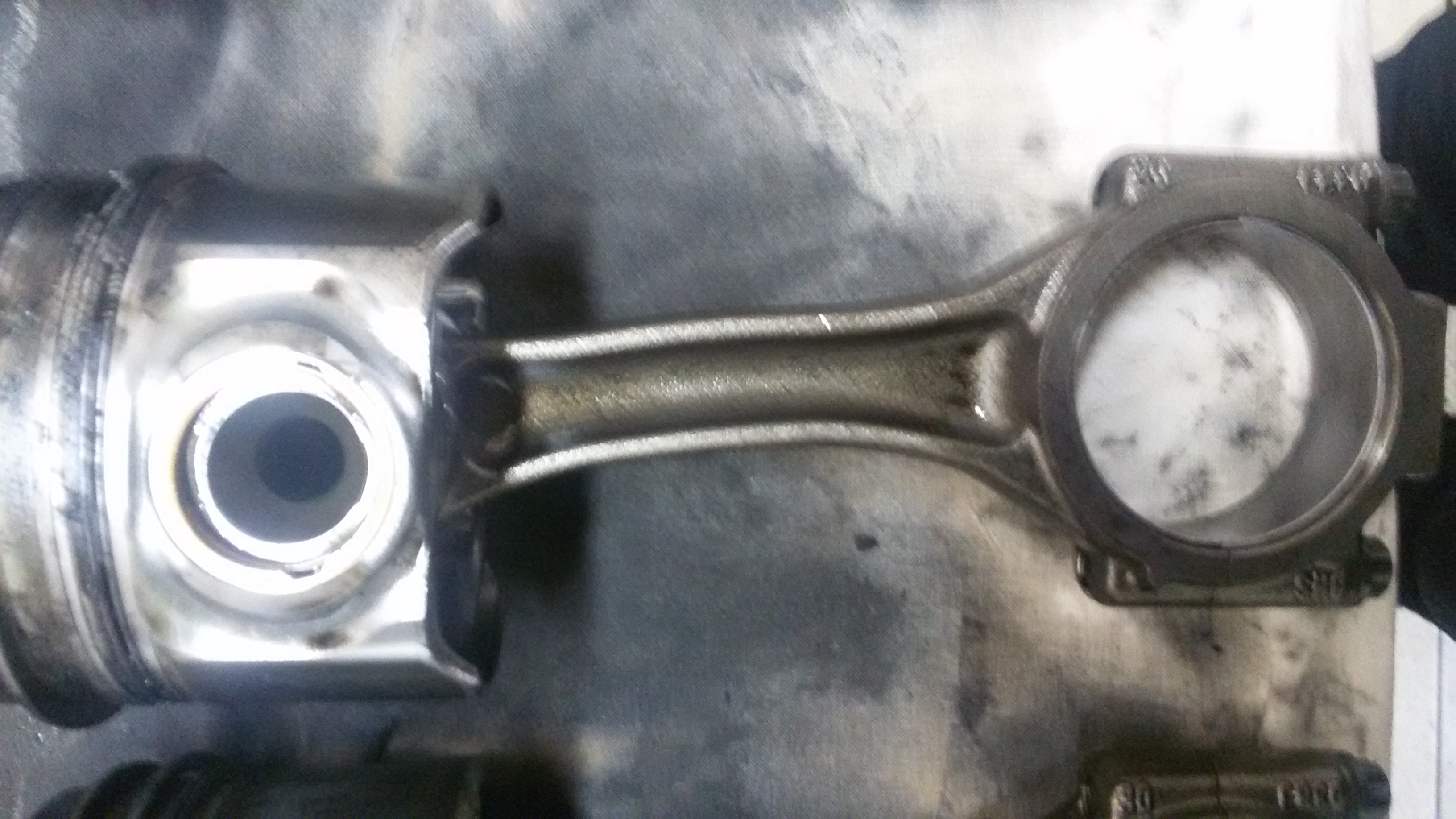

Сообщение Kochanovol » 22 апр 2017, 09:09
Гнутые шатуны, тоже, вариант данной проблемки. Есть такая болячка на этих моторах. Симптомы проявления, именно такие.
При ремонтах моторов, лично и неоднократно наблюдал данное явление.

Сообщение Kochanovol » 22 апр 2017, 09:18
Вот пример:

Сообщение Kochanovol » 22 апр 2017, 09:19
Именно ВКР. И симптомы такие.
