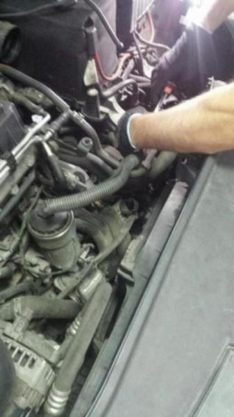

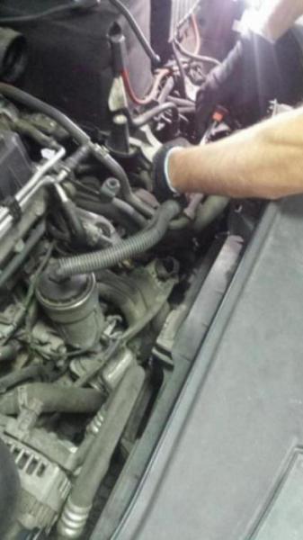

Вот тут чувак нашел где то здесь место повреждения с такой же ошибкой
источник: http://www.passatworld.com/forums/noob- ... ttent.html
Сообщения: 4391
Re: Проблемы с электрикой мотора BMP
Сообщение Max_Engi » 10 окт 2017, 18:25
Спасибо за информацию. Этот этап с проводкой я уже прошел. Там действительно были перетертые провода. Смущает, что полезли ошибки из другой косы - там где лямбда.
Обе косы, которые идут от ЭБУ я тоже частично вскрыл те участки, которые идут под лобовым. Там были мокрые участки, но провода визуально в порядке.
Поэтому и прошу, может кто подскажет, как найти все датчики зоны С. У меня других мыслей, кроме как вскрывать (или менять) ЭБУ не появляется.
