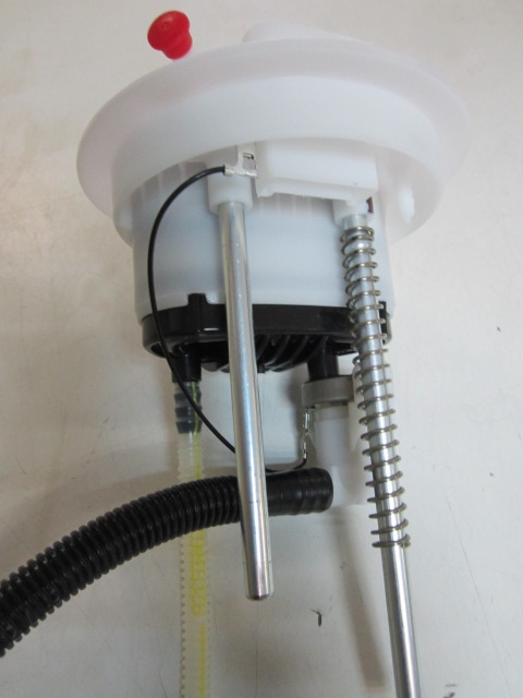

Добрый день форумчане. Ответ на вопрос-это не РДТ, а топливный фильтр в сборе.Внизу стоит клапан сброса излишнего давления топлива. Никакого отношения к регулировке давления топлива он не имеет. Клапан срабатывает в случае выхода из строя шим контроллера эл.двигателя бензонасоса или полной непроходимости фильтра тонкой очистки топлива. Отдельно его не найдёте, поставляется только в сборе с фильтром ,как на фото.

3C0 919 679 A вот номер верх насоса с мега клапаном по фото все увидите
