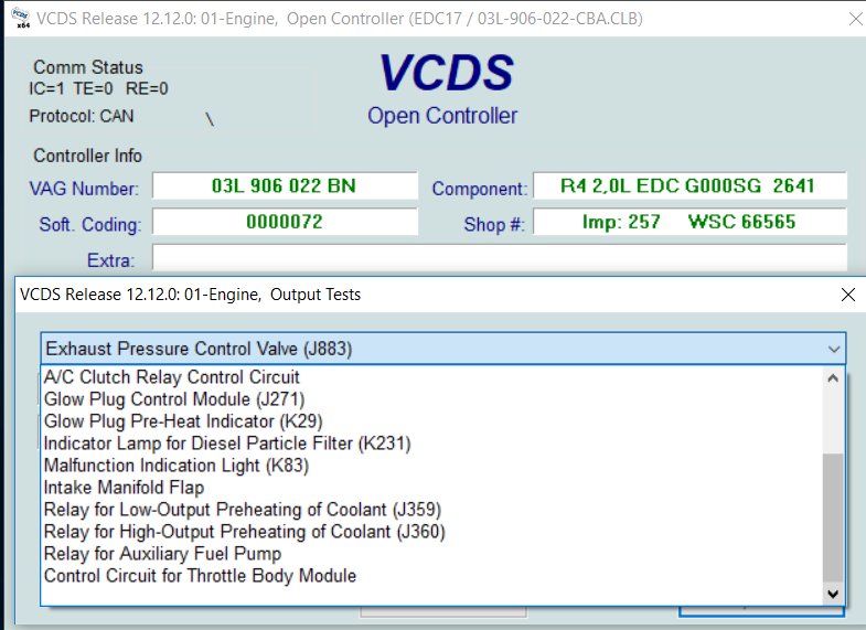

Сообщение 1gdm » 10 янв 2018, 23:16
Кан проверяет цепь. Если обрыв-исключает её из схемы,если потребляемая мощность не в номинале-то же самое. Начните с теста. Если помпа исправна и разъёмы по пинкам совпадают-все будет ок

Сообщение jurijs » 11 янв 2018, 19:14
что выбирать, у меня vcds на англисском

Сообщение Alemania » 11 янв 2018, 19:42
Среди показанного помпы нет. Ползунок ниже опускал ??

Сообщение jurijs » 11 янв 2018, 21:03

Сообщение jurijs » 11 янв 2018, 21:05
Сегодня сново удалил ошибку и о чудо она ушла и больше пока не появлялась, один спец сказал что китаяйский vag com(12.12) не всегда удаляет ошибки с памяти (не я первый)
