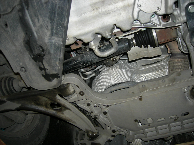

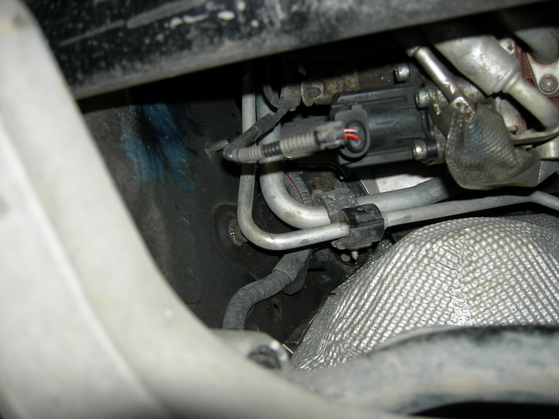

AnatoliyM писал(а):Клапан давления наддува нужно менять? Где он установлен и возможно ли его заменить самостоятельно?
Меняется с ямы за 10 минут. Находится в ногах пассажира, снизу турбины. Там три винта торкс. Стоит около 50$. В нем обычно рвется мембрана, в новой ревизии ее убрали.
Клапан ровно в центре фото - к нему идут красные провода.

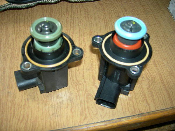

Оно же ближе.

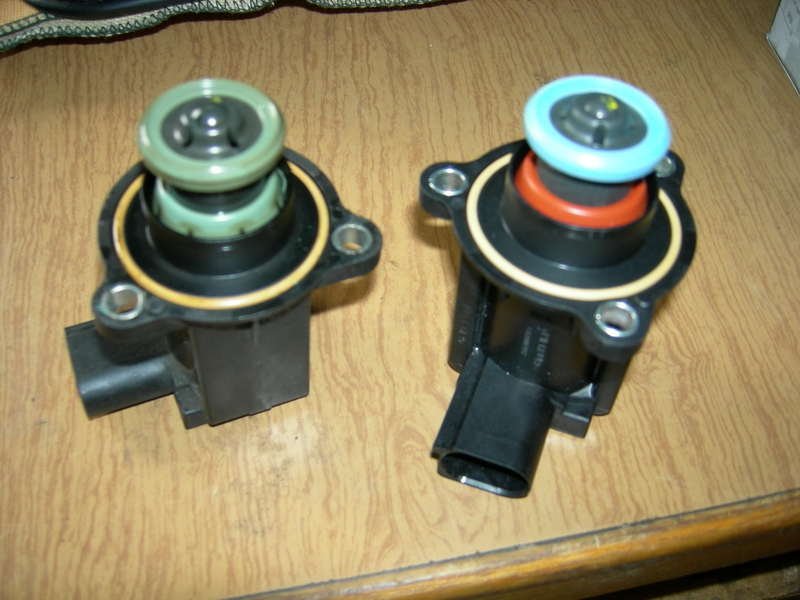

Старый и новый(но не последняя ревизия, еще с резиновой мембраной)
зы: Лог снимать не нужно - там будет бред. Это точно клапан виноват, он дефектный по смыслу. После замены клапана машина полетит просто по сравнению с тем что есть сейчас.
