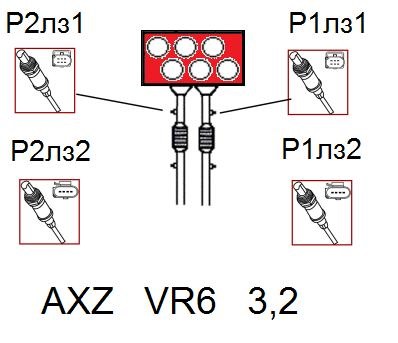

3. 000064 Заправился в Калужской области и начали холостые работать не ровно и вылезает эта ошибка. Я так понимаю проблемы по двум кислородным датчикам до катализатора (на фото Р1лз1 и Р2лз1). Ошибка говорит, что яко бы они перепутаны, но под капот никто не лазил последние несколько месяцев, возможно их как-то проверить, в 31 группе есть какие-то показания по ним, может кто-нибудь просветит?

Смотрел провода и разъемы лямбда-зондов, все в порядке, ничего ни окислено ни порвано, разъемы перепутать на них невозможно, а ошибка говорит о том, что перепутаны, как же разобраться с лямбдами, подскажите пожалуйста знающие люди.
