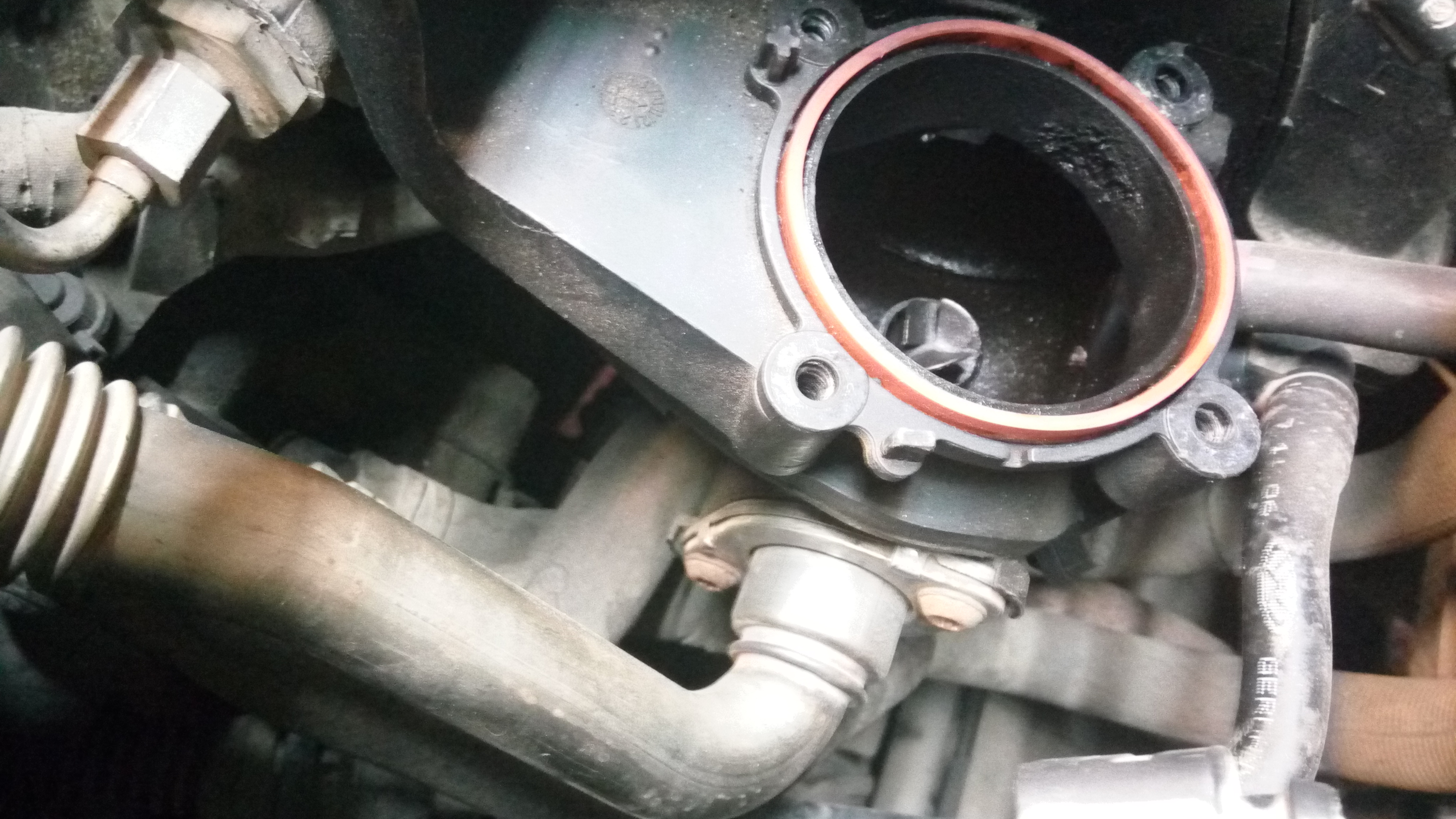

впускной коллектор прогорает под дросельной заслонкой возле трубки входяшей егр,авто не едет,за 3-4км можно разогнать до 140,гул идет но не едет,ошибок нет,кат вырезан год назад,e;уже не знаю что делать,помогите советом, дв.BLF 115л,

Снять трубку ЕГР;Возможно-поискать и удалить из неё что-то типа остатков винной пробки.
Поставить металлические заглушки на уплотнения,с Обеих сторон трубки ЕГР .

егр снимал все чисто и работает но при езде при сбросе чуть газа сильно дергается,пока снял фишку с егр, но авто так и не едет,заводится сразу на холост ом показывает 0.7расход,сейчас висит только одна ошибка по егр,при разгоне когда тапка в пол и авто набирает еле еле 120 бортовой показывает 13-14л.тнвд менял вместе с толкателем не помогло,,бензанасос снимал все чисто и ошибок по топливу нет

У вас вырезан катализатор; вместо лямбда-"обманка" или все оставили как есть? И ЕГР необходимо програмно отшить в таком случае(см. "Чип")
Если просто выбили соты из катализатора и всё- этого явно не достаточно .
Почитайте темы про удаление катализатора и ЕГР

кат вырезан стоит пламегаситель на второй лямбе стоит обманка фишки вынимал с первой и второй сразу выскакивают ощибки по ним.кат второй стоит но ездил без глушителя авто все равно не едет,когда стоишь газуешь вообше все норм а токо тронулся капец не едет до 80 терпимо а после ели ели разгоняется уже так два месяца кровь пьет,цепь грм поменял думал мож растянулась,не едет и все и почему прогорает впуской,а началось ехал по платке из питера 180 -190 километров 30 так проехал

егр заглушен со стороны глушителя?

егр не заглушен просто вынута шестеренка,в гараже довел авто до 6000 об. и сразу заморгал чек,вылезли две ошибки 000772 --р0304 и вторая 000768 --р0300,и они выскакивают только после 5500-6000 оборотов дв может форсунке на 4 цилиндре капец

@виталий@ писал(а):егр не заглушен
Поставь железную заглушку на патрубок егр, может все и закончится.

Шестерня вынута из его и он в закрытом состоянии,и этим остановил прогорание коллектора,но авто не едет при нагрузке
