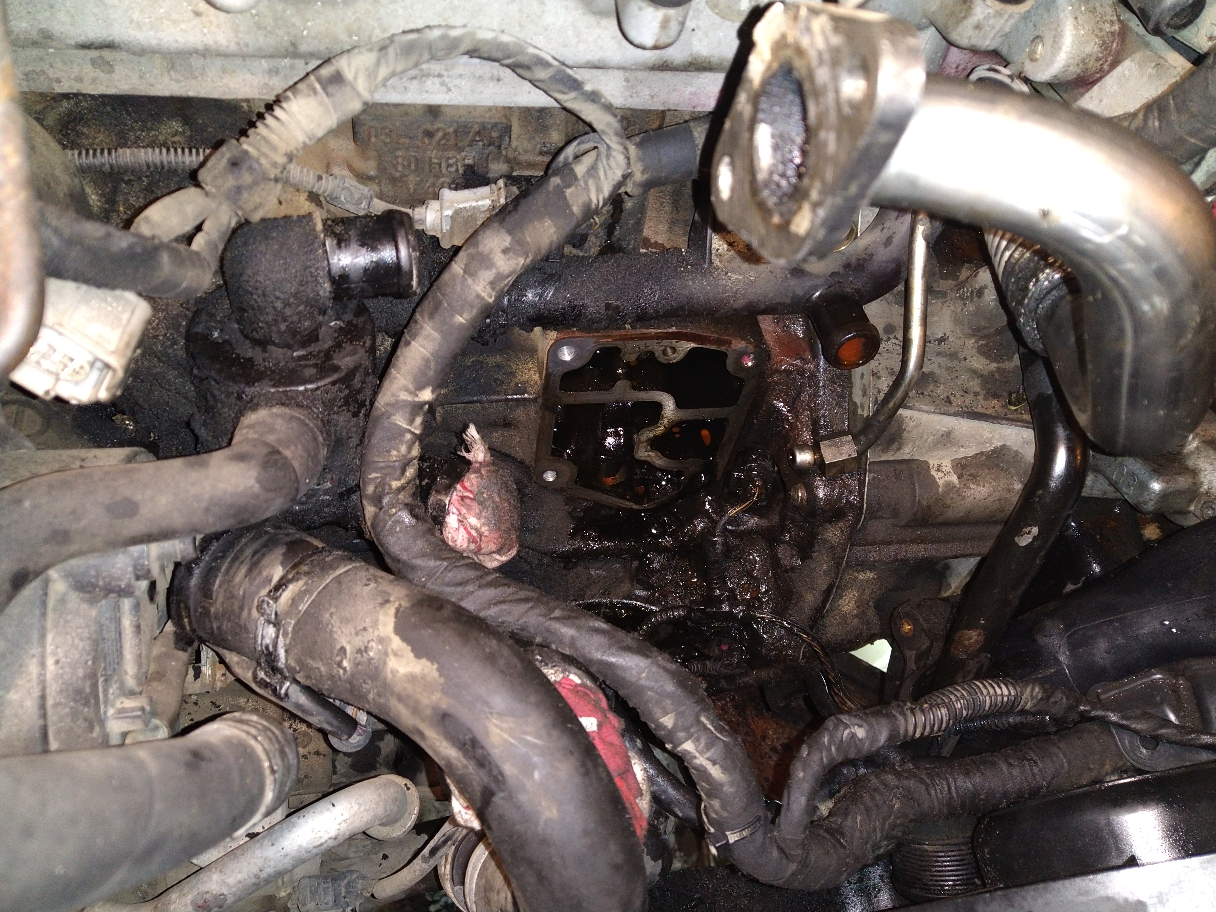

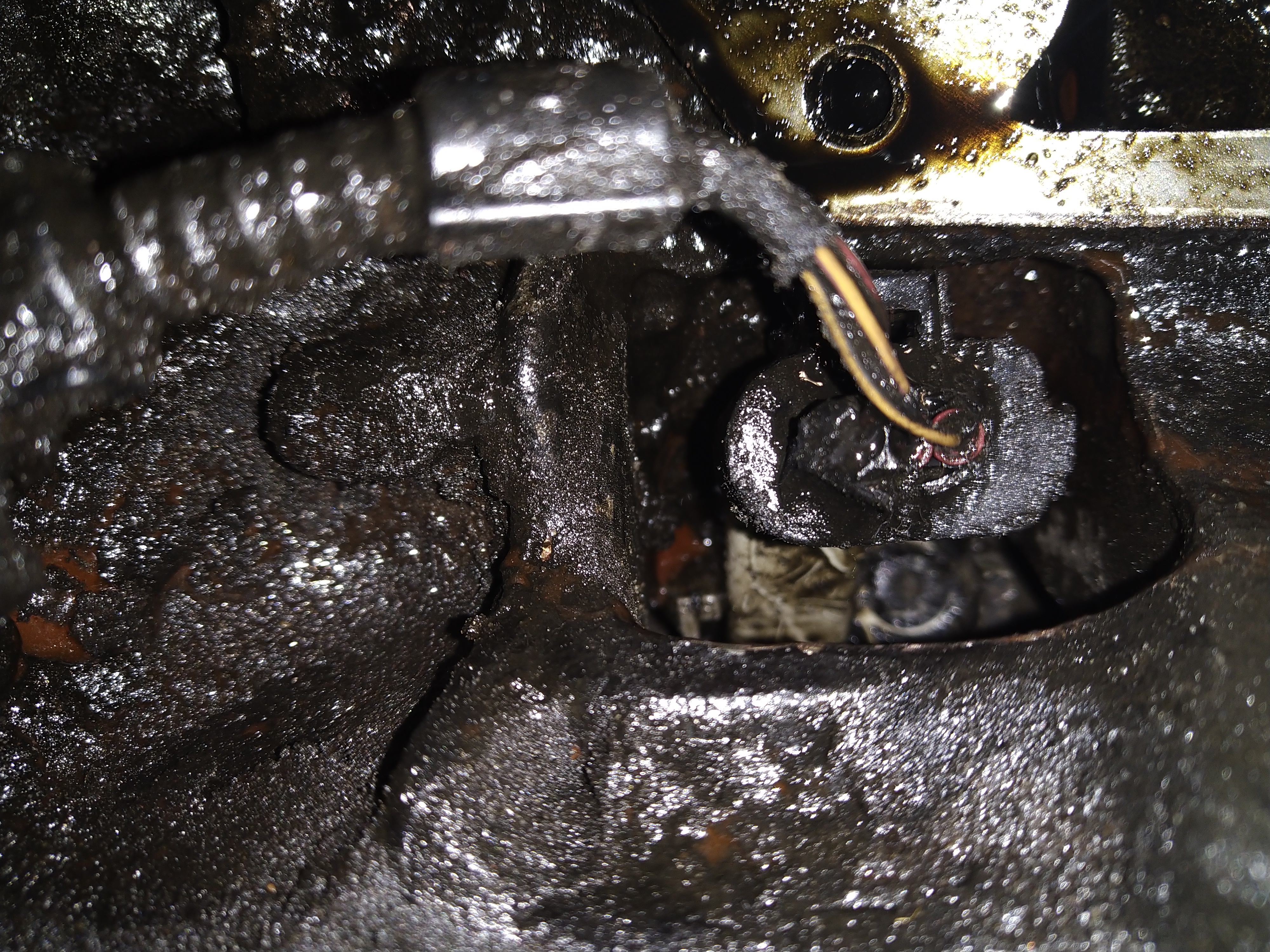

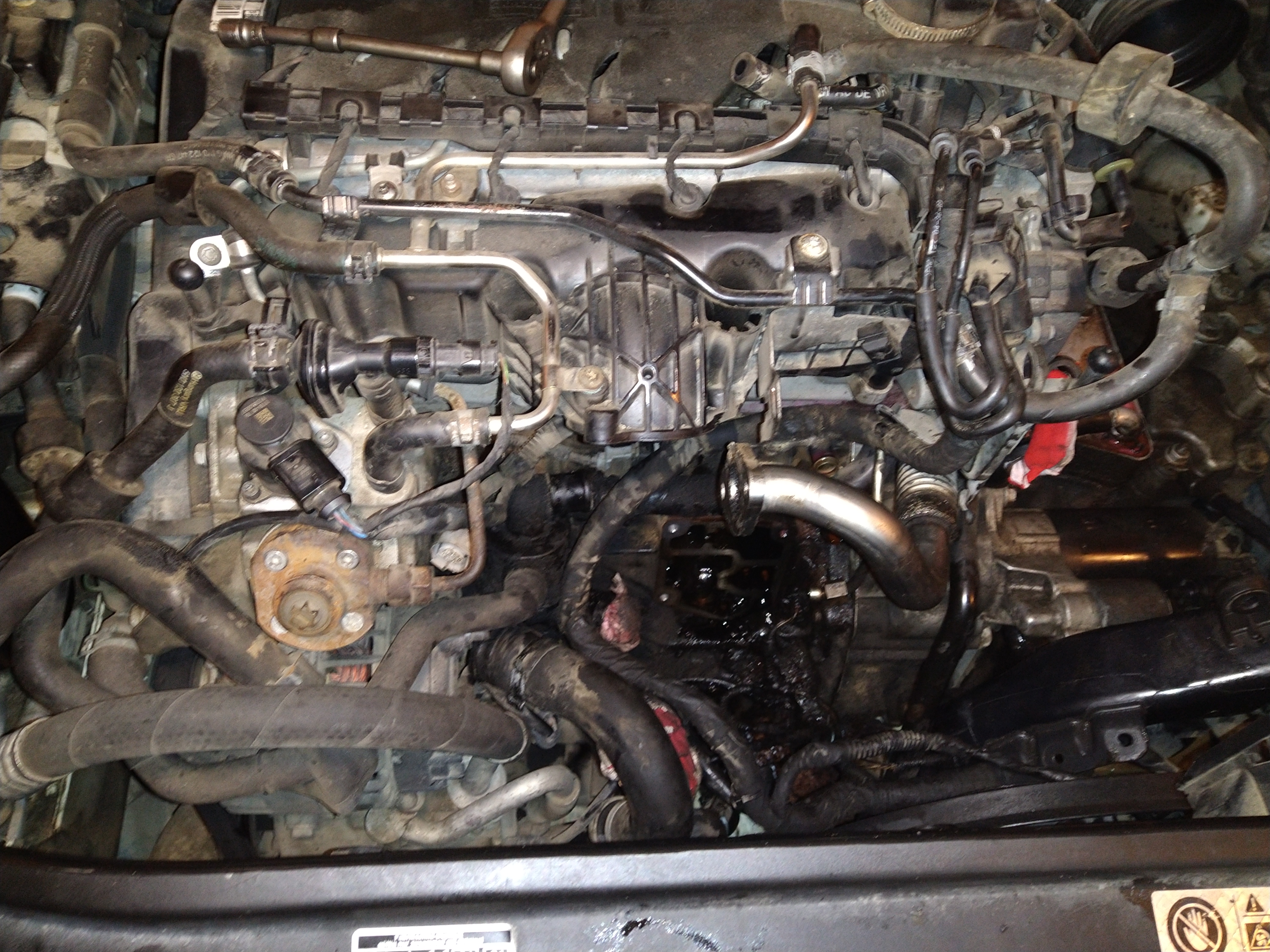

Вчера добрался таки до датчика... Пришлось сливать масло и антифриз, снял заслонку впускного коллектора, разобрал патрубки, снял датчик давления масла, отпустил патрубок масла на турбину, снял корпус масляного фильтра с охладителем. Сам датчик стоит в углублении на блоке, пока не получилось снять с него фишку. Камерой видно что закреплён датчик одним болтом под шестигранник, но до него тоже пока не добрался. Очень пожалел, что не догадался помыть двигатель перед разборкой, очень много грязи. Патрубки позатыкал ветошью, пока не отмою грязь чтоб не попала...

Нужно всю эту говнищу отмывать , обезжиривать и только после этого искать причину

Болт крепления датчика, кстати, оказался под звёздочку е4

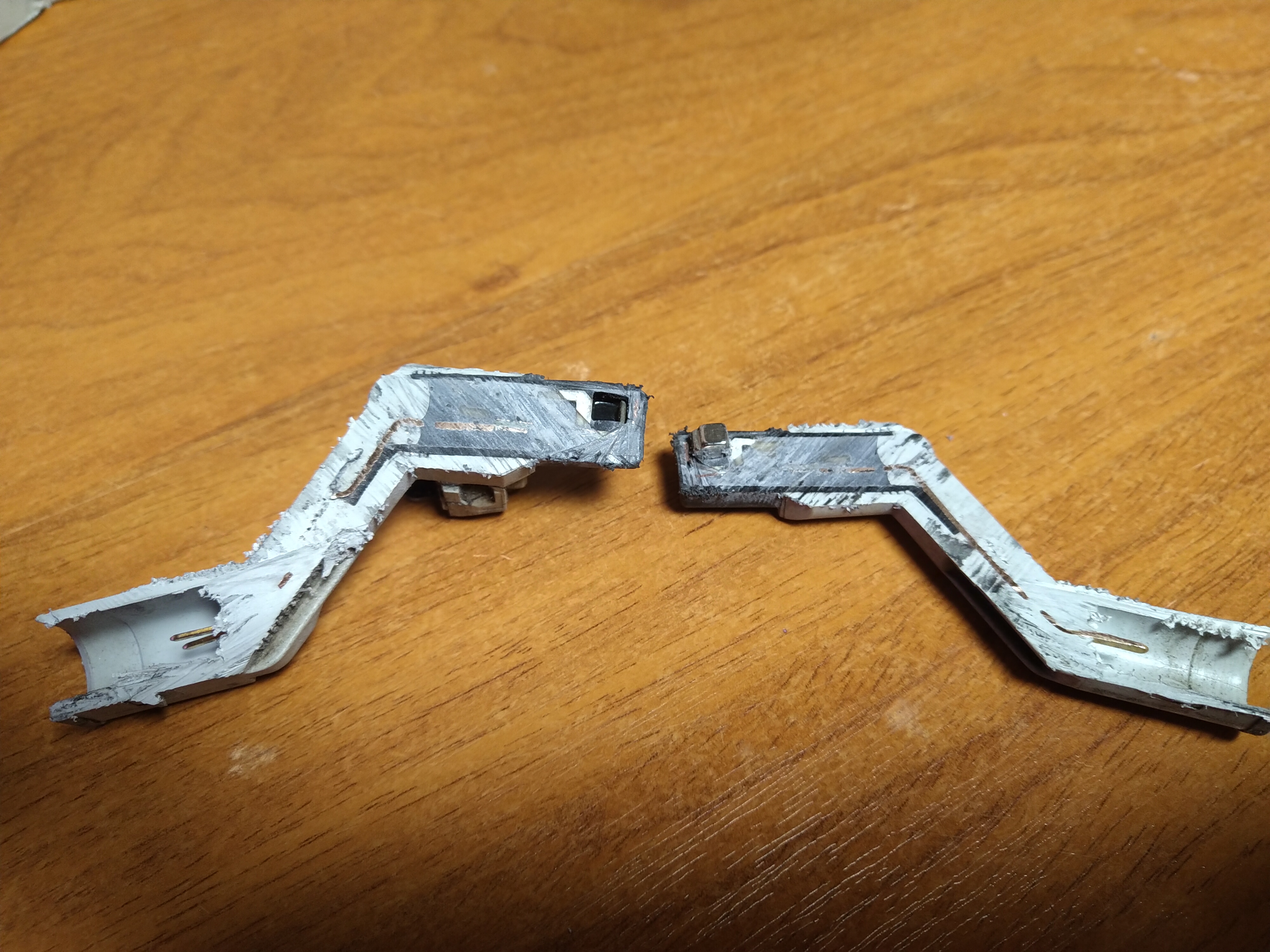

Вот, наконец, собрался с мыслями, чтоб закрыть тему. Короче, история была такая: всё было отмыто, отчищено и отдраено. Расплел косу от датчика до мозгов, все нормально, ни обрывов ни перегибов, ни перетертостей изоляции не нашел. На автодоке заказал оригинальный датчик (#03С906433А за 3800р), при получении обратил внимание на то, что на упаковке, номер верный, а на датчике #045906433А. Продаван сказал, что датчик какой надо, просто при обновлении модельного ряда авто изменили номер детали :? , ну ладно, поверил... Ставлю датчик, все собираю в кучу, в мотор масло, в радиатор антифриз, пыль стёр, капот закрыл, завожусь.... и все тоже самое, спиральки, ошибки...
Подключаю Васю- отсутствует сигнал с ДПК..., напомню, что изначально ошибка была недостоверный сигнал :evil:
Начинаем с начала, что нужно сливаем, что нужно разбираем. Снял датчик, возле мозгов вскрыл изоляцию на проводах, прозвонил- все цело. Пробовал с напарником где только можно гнуть провода (в пределах разумного) и одновременно прозванивать, тоже все в порядке.... Нашел товарища с осцилографом, собрали схемку (1 контакт +, 3 минус, 2 сигнал), подключили, в дрель шестерню старую с несколькими выбитыми зубами, крутим- новый датчик молчит, сигналов вообще никаких.... Старый подключаем- сигнал идёт, но в какой то момент времени тупо зависает на +5В в прямую линию. (На этом моменте заметил: во первых- старый, мой родной!, датчик, заметно тяжелее, и его рабочий конец ( :lol: ) магнитится довольно таки сильно!, новый, как будто бы пустой внутри)
Собрал все обратно на машину, залил масло, антифриз сэкономил :) , осциллограф к зачищенные проводам, заводимся - молчит... все разбираю, ставлю старый датчик, собираем, не забываем про масло в двигатель :) , - как и на "стенде", сигнал есть, но в определенный момент сигнал зависает, движок глохнет с ошибкой.... :evil: понял, что дело все таки в датчике.
Через знакомого заказываю ещё один датчик, с условием, что проверит на нем номер, чтоб все один в один. Получаю датчик, ставлю, с дрожью в руках, завожусь - все гуд!!!!!! :)
По результатам этих танцев с бубном: продаван автодока - му..к, проводка цела, мозги, слава богу тоже. Проехал около 2 тысяч, все в порядке. Все отмыто, в том числе заслонка впускного коллектора (спасибо чудо-средству хай Гир для мытья карбюраторов), заменил прокладку между блоком и корпусом масляного фильтра ( вот номер VAG 045 115 441, затягиваем крест на крест, "от руки" слабенько, и потом ещё на 90 градусов, без этой информации первую прокладку замял и масло потекло :? ).

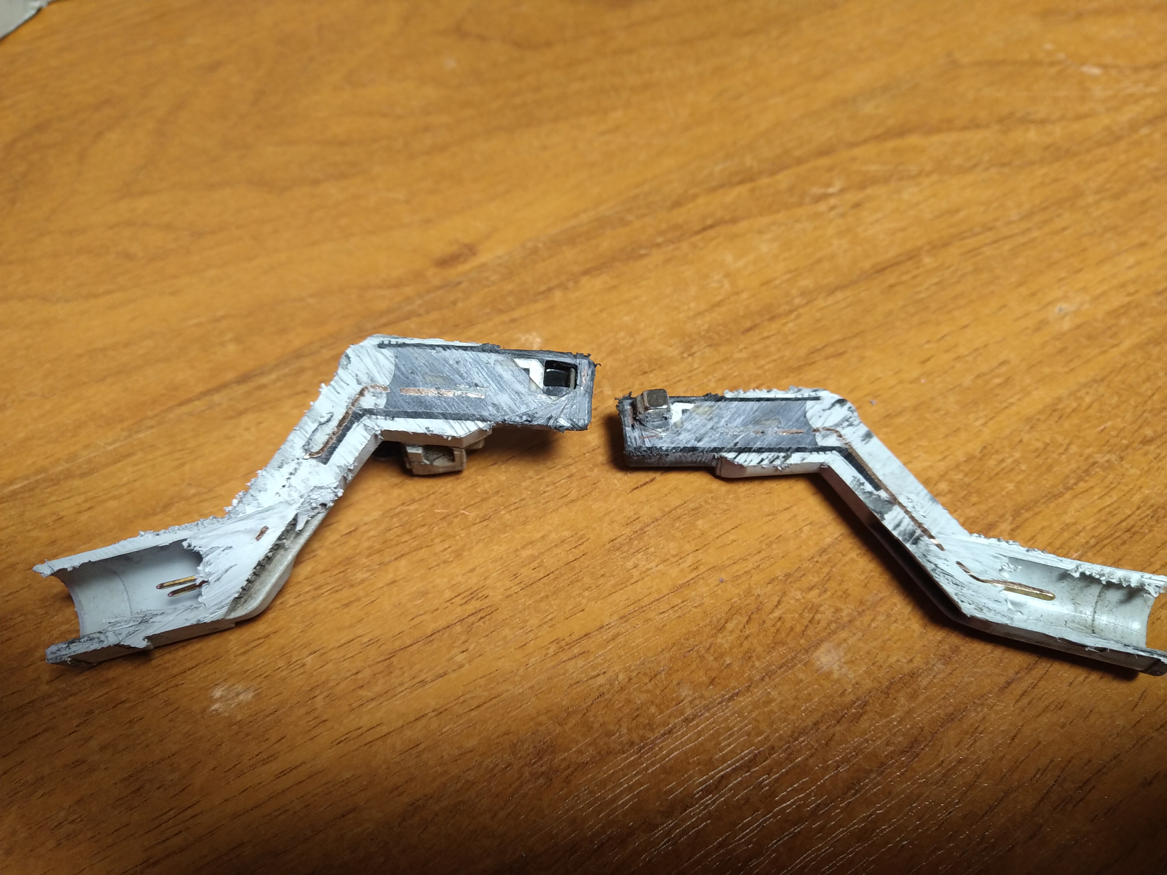

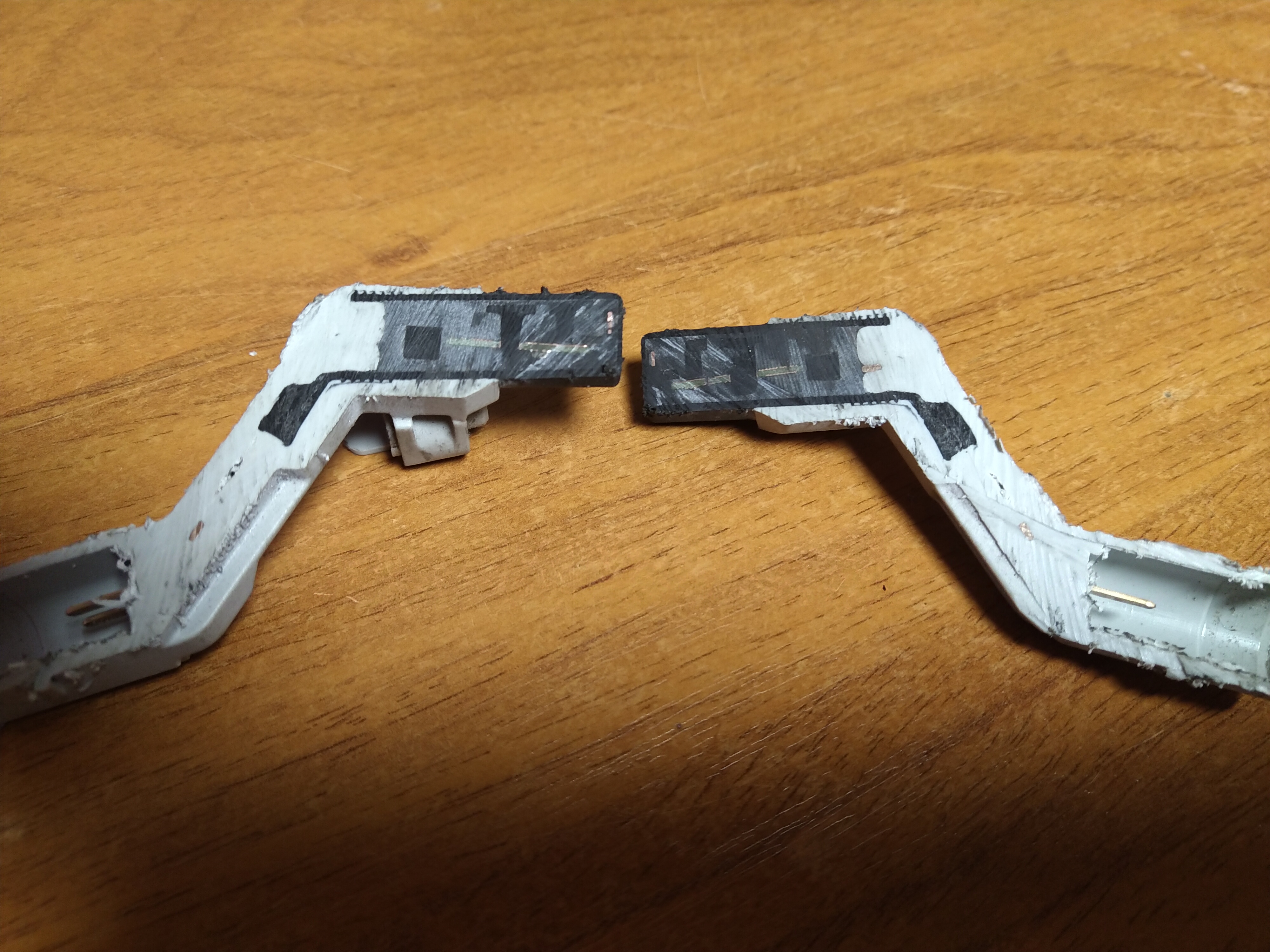

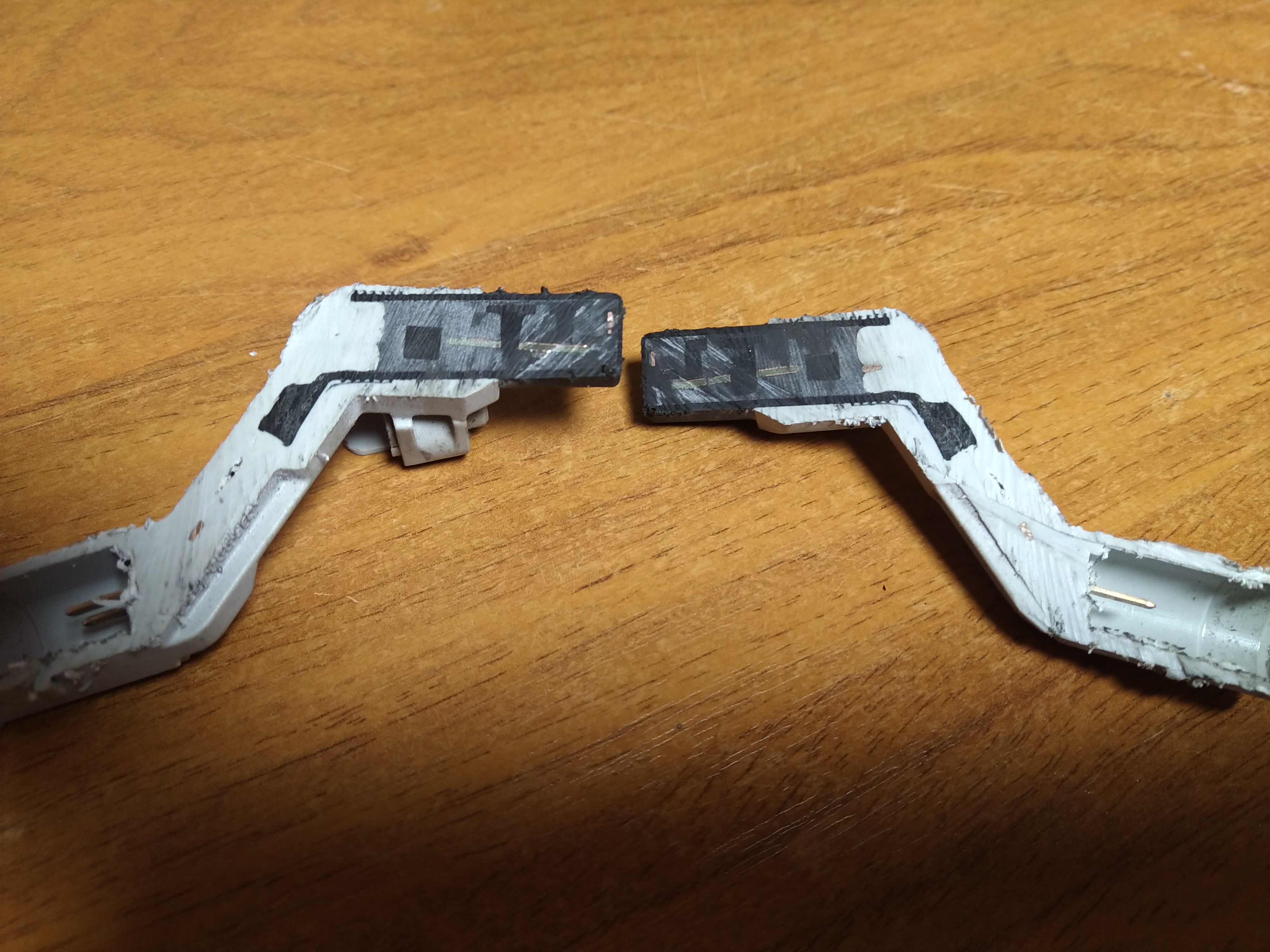

Ещё! Не поленился, распилил оба датчика: в моем неодимовый магнит, во втором ничего... Может, конечно, там принцип работы другой, но кроме пластика и медных контактов я ничего не увидел...
