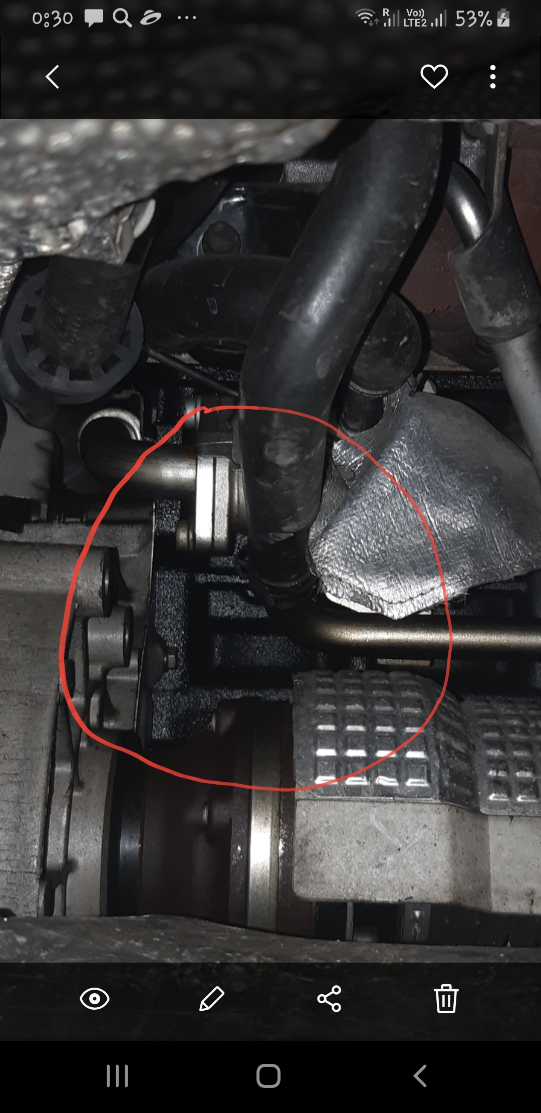

Всем привет! Тему преувеличил, но накипело просто. В четвертый раз не могу пройти ТО. Банят именно так, как обозначил тему.
Действительно где-то соплит, на моторе снизу это видно и что именно? - понять никто не может.
Масло менял 4 тыщ км назад, отметка на щупе как и при заливке на максимуме, т.е. логически можно это исключить.
Дизель? Вероятнее всего, учитывая то что подванивает прилично и это даже в салоне чувствуется.
Есть ли у кого идеи какие?

Разве не видно, что сопливит антифриз? Ну либо масло на стыке охладителя.....надо все вымыть и искать.

По российскому ПДД запотевание/слабое подтекание чего-либо не является неисправностью по которому транспортное средство не может быть допущено к эксплуатации. Да и вообще вашу проблему не в каждом доморощенном сервисе увидят - это ж под машину лезть нужно, иметь зоркий глаз а то и снимать защиту двигателя.
Автор, что мешает всё отмыть и выяснить где сопливит?

Защиту открутил сам) Посмотрел что сопливит. Понял, что есть проблема, собственно при прохождении ТО банили именно по этой причине, поэтому отрицать глупо.
А выяснить помогли официалы, хотя с первого раза не получилось и у них.

Официалы заменили прокладку помпы. Какой - сам не знаю. И под машину ещё не залазил. Но сказали, что ок. Поверил, но проверю при возможности

помпа с манжетой ставится с торца двигателя со стороны переднего пассажира, но чтоб её заменить или посадить на герметик нужно снимать ГРМ
alesiberiano писал(а):помогли официалы, хотя с первого раза не получилось и у них
походу швейцарские официалы от наших по рукожопости ни чем не отличаются :lol:
Отмойте мотор снизу на любой мойке где это можно сделать, прогрейте чтоб подсохло, а дальше на любом подъёмнике/яме пусть кто-нибудь погазует находясь за рулём а вы снизу один или с механиком сами увидите где что подтекает

Привет, позвольте не согласиться....на наших дизелях есть еще помпа спереди мотора электрическая......ну и все равно от нее там не будет мокрить.....надо через поддон как то перепрыгнуть..
