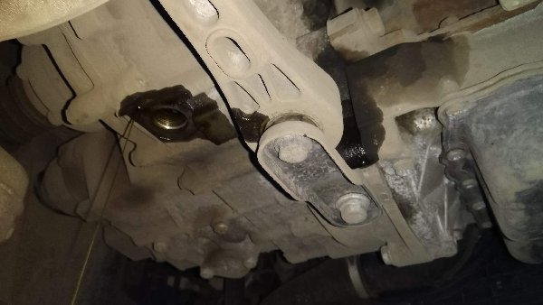

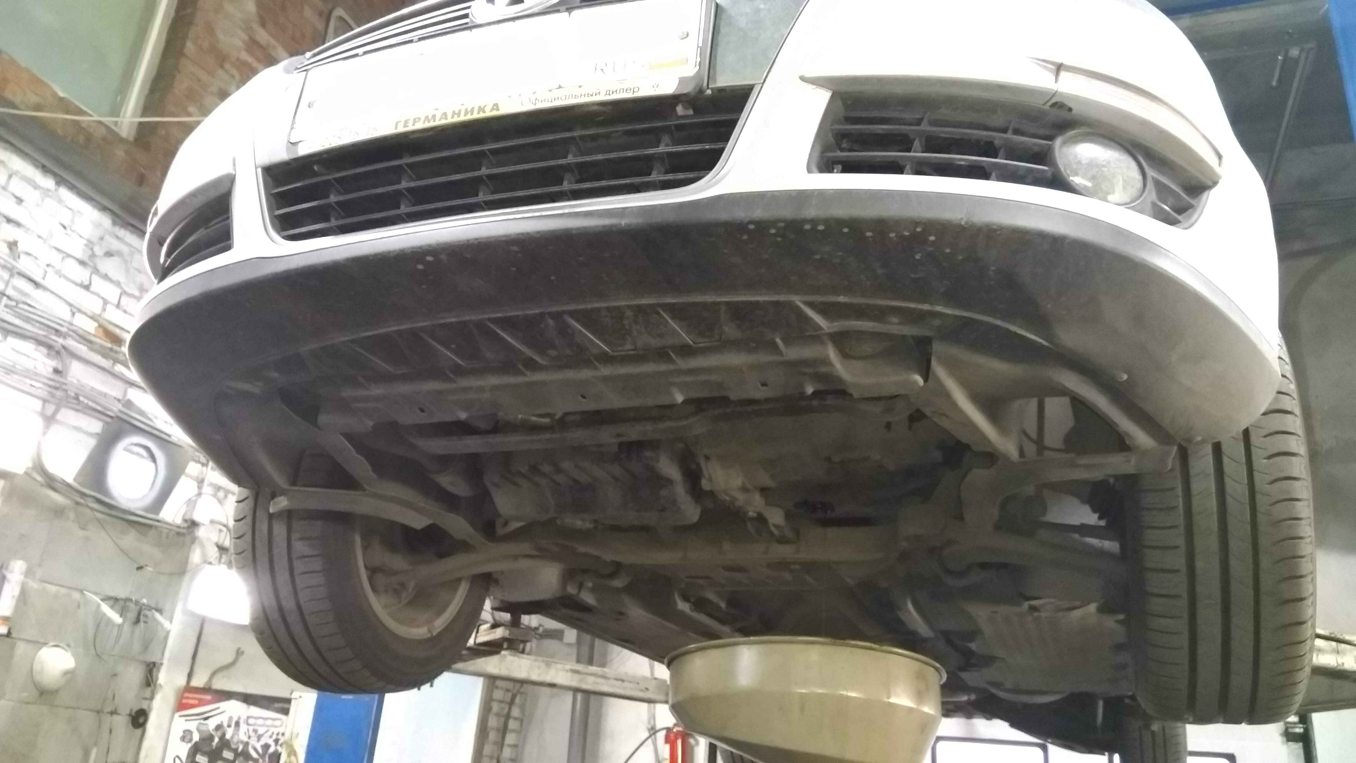

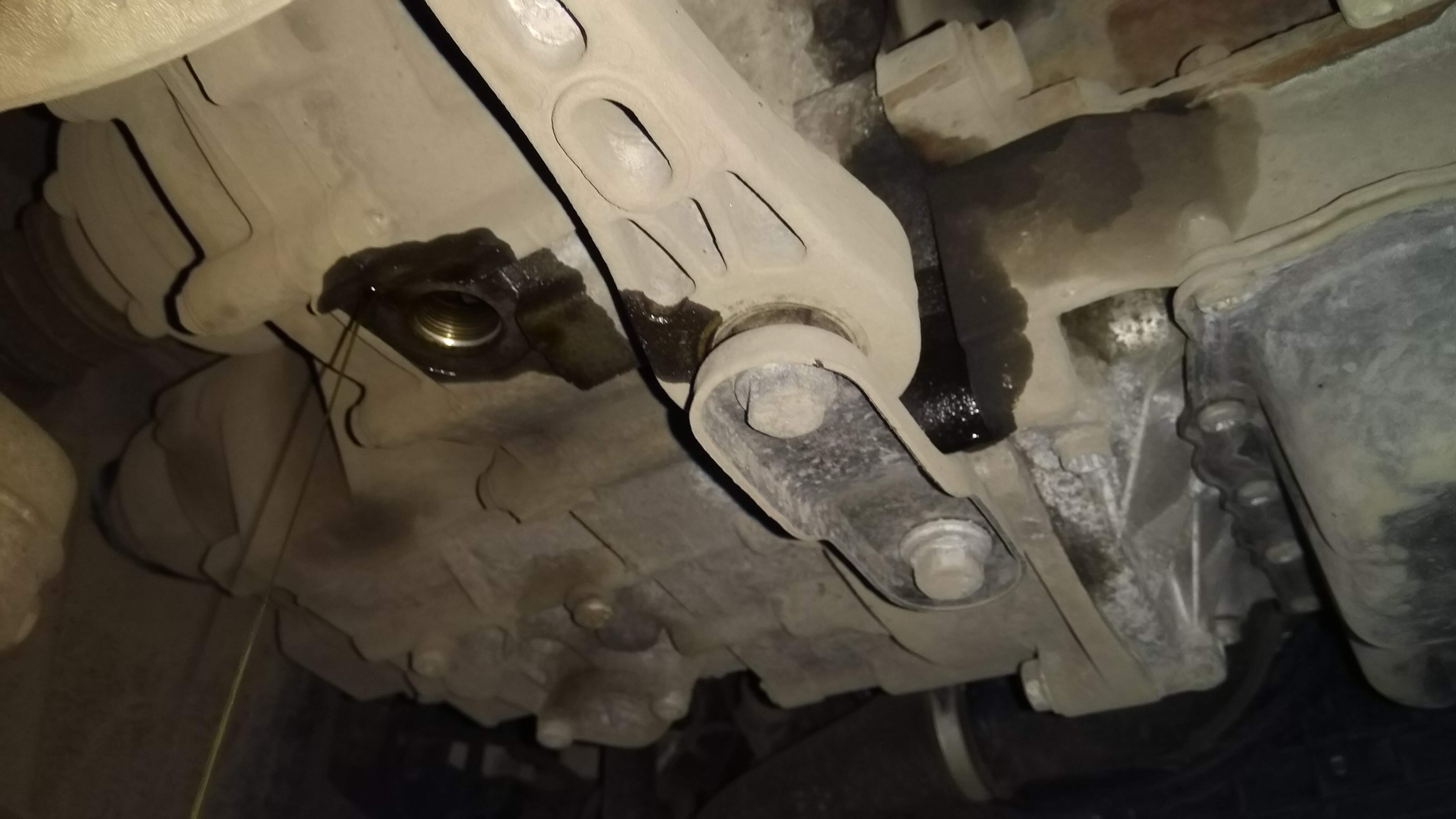

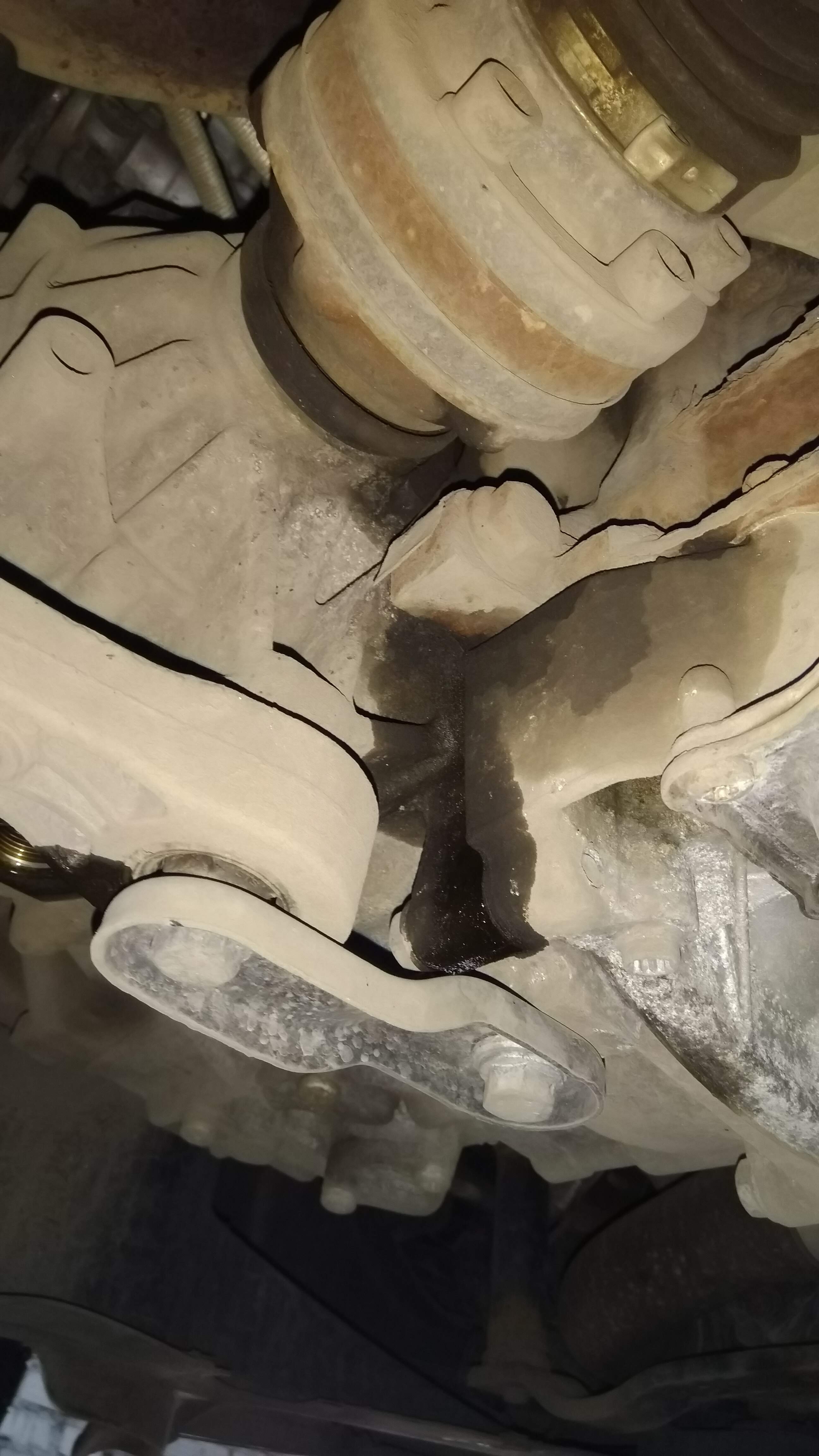

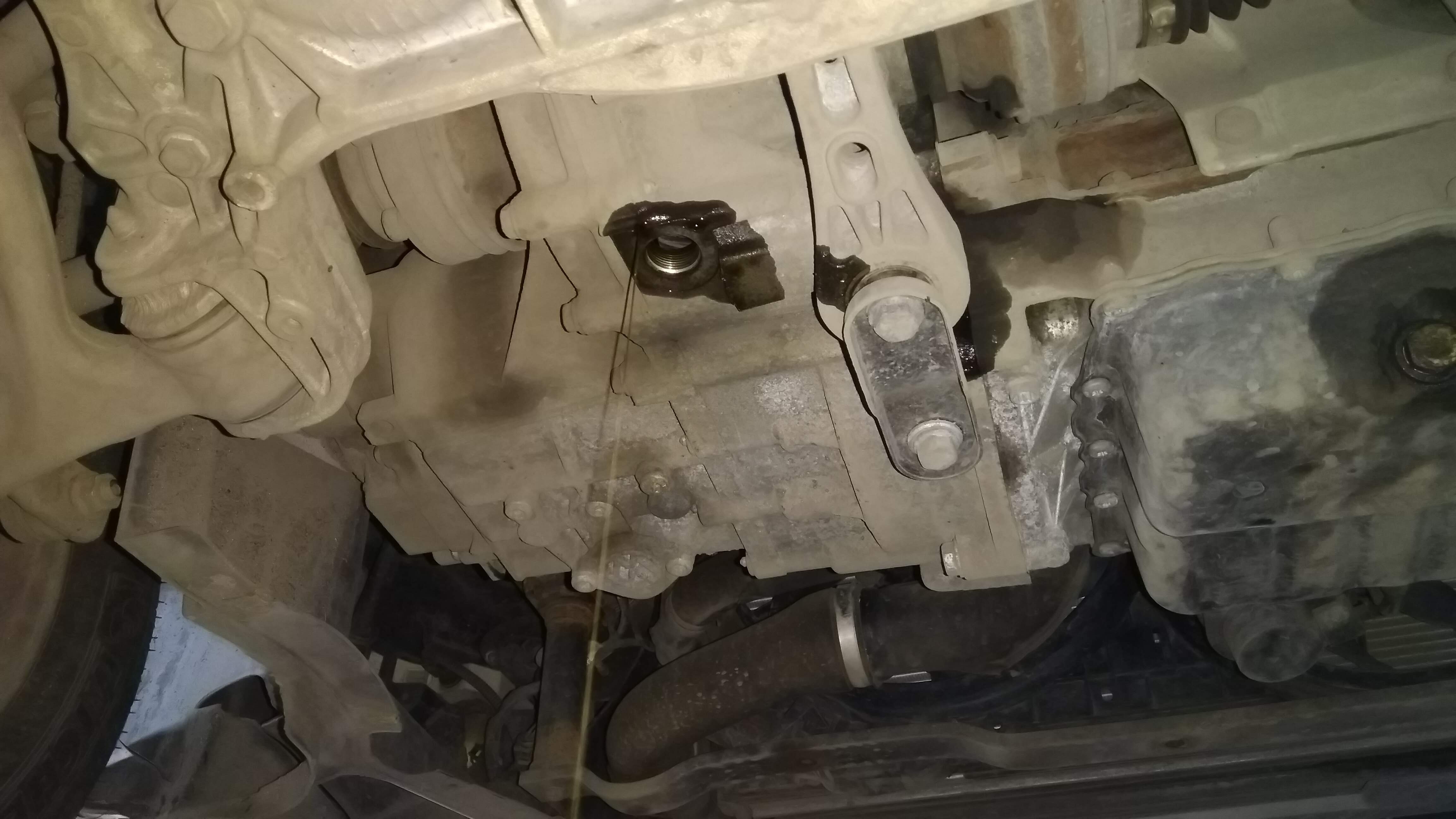

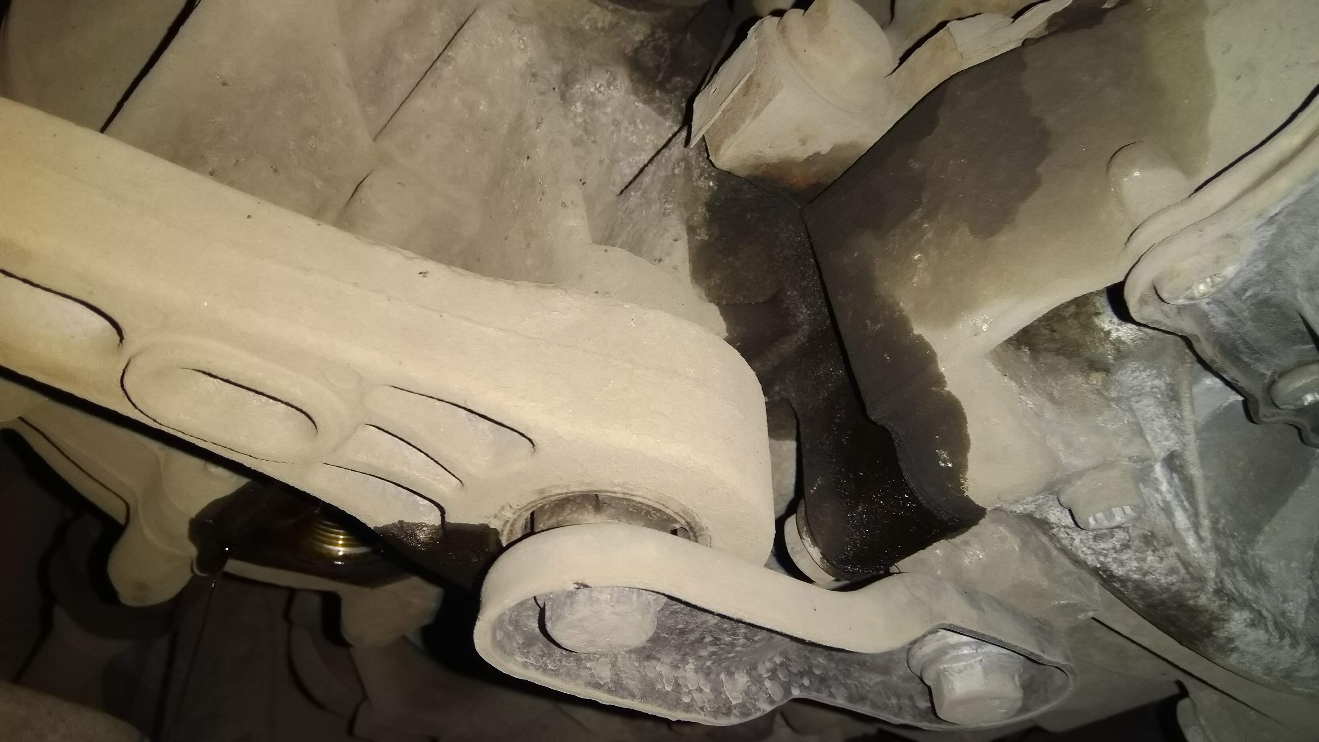

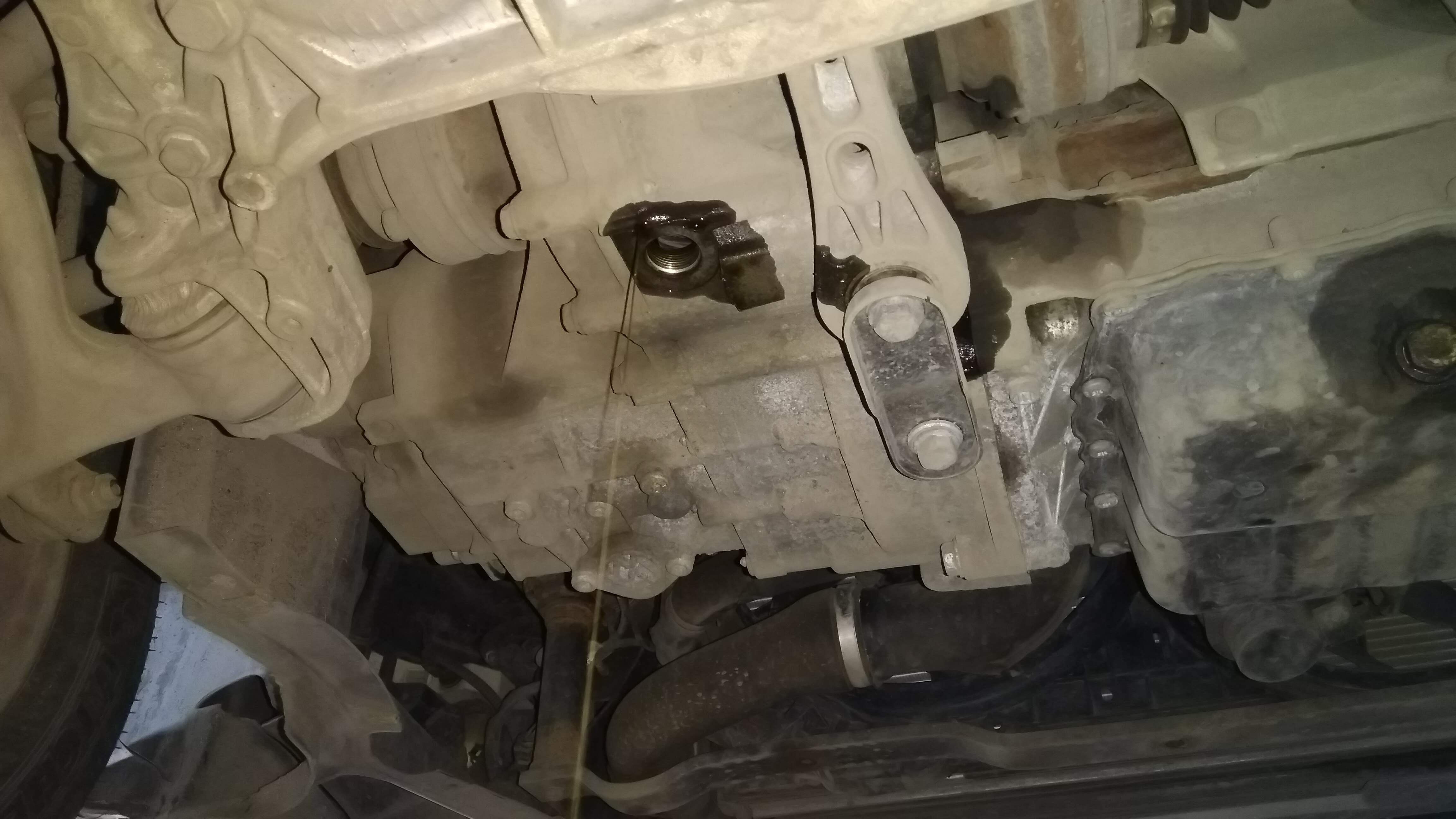

Здравствуйте, Одноклубники!
Менял тут масло в коробке в целях профилактики любопытства...
Заодно обнаружил течь на стыке двигателя и коробки...
Пожалуйста, помогите предположить тип неисправности по фотографии.
Заранее спасибо!
Вид спереди
Вид от кабины по ходу движения авто

Сообщение vadimabramov » 20 янв 2020, 14:00
Вариантов то особо не много... Либо от куда то сверху, либо сальник коленвала.

Re: Течь масла между коробкой и двигателем
Сообщение leonidzaytsev » 20 янв 2020, 14:06
vadimabramov писал(а):Вариантов то особо не много... Либо от куда то сверху, либо сальник коленвала.
Спасибо! Правильно я понимаю, чтобы убедиться, надо отмыть двигатель, немного подождать и установить достоверно, откуда течёт?
Сообщение vadimabramov » 20 янв 2020, 14:12
Думаю, что в первую очередь надо из под капота (сверху) посмотреть есть течи в районе двигателя/коробка. Может течет где то сверху, и стекает вниз.

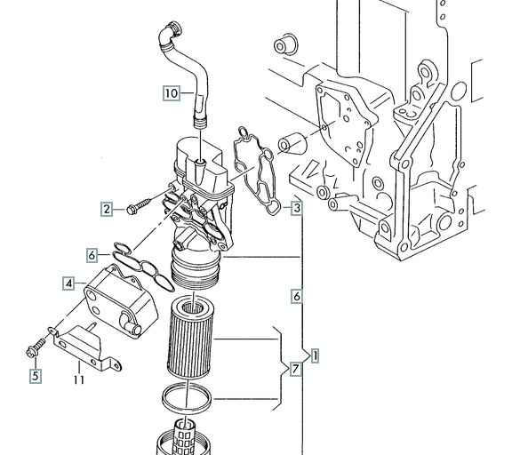

Сообщение Realllniy » 20 янв 2020, 16:12
Как вариант течь прокладки масляного кронштейна.
Пример для представления картины. Меняется вместе с прокладкой радиатора
Realllniy
Сообщения: 541
Откуда: Кемерово
Сообщение boroda II » 20 янв 2020, 16:42
Realllniy писал(а):Как вариант течь прокладки масляного кронштейна.
Другой мотор. Совсем другой.
