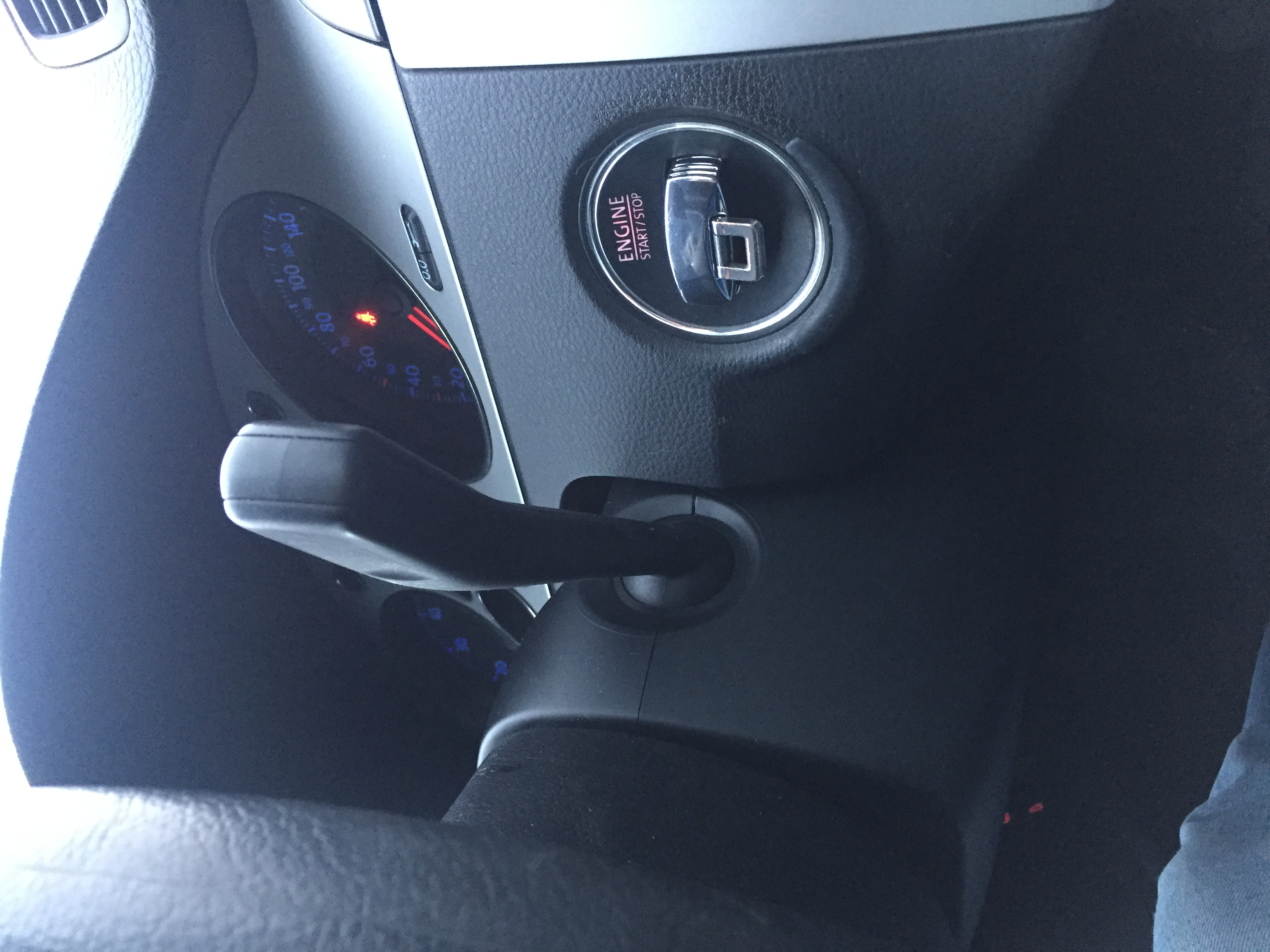

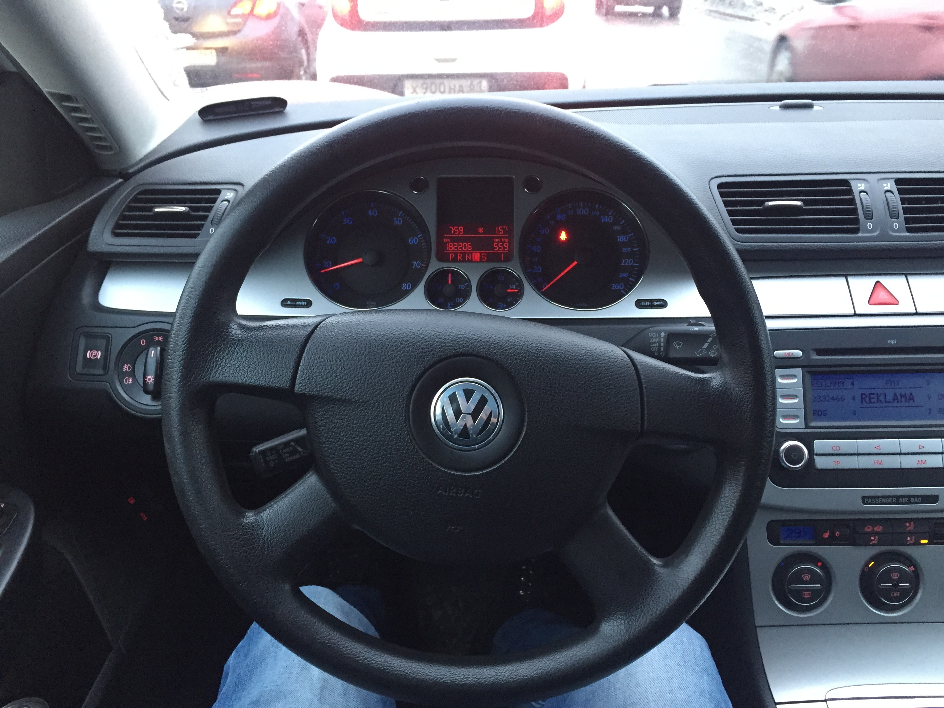

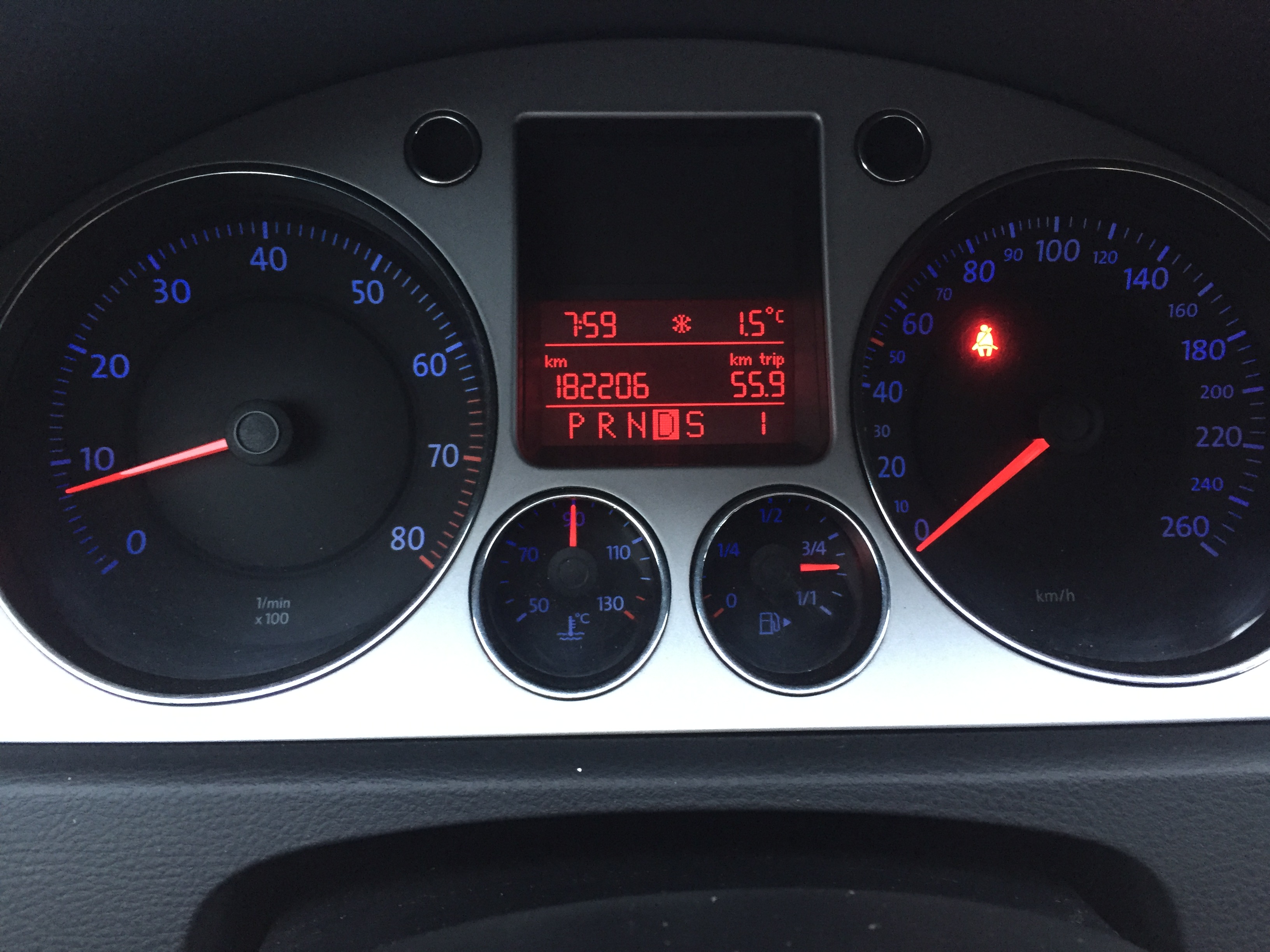

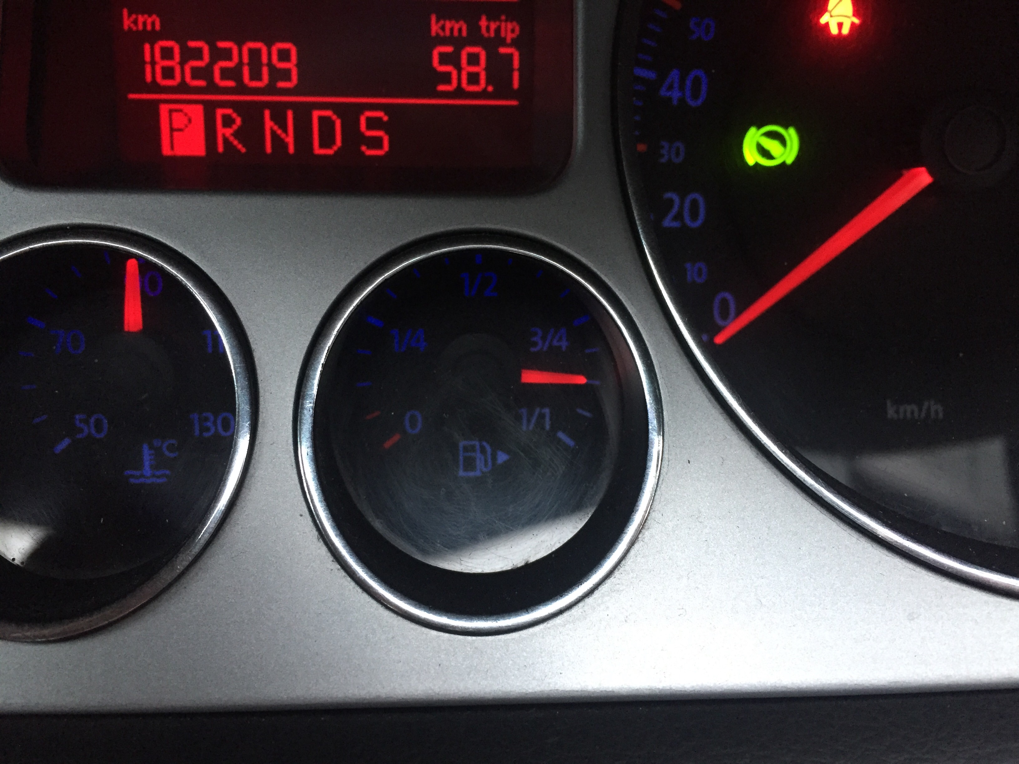

Сообщение Kapac_82 » 13 фев 2020, 22:18
Здравствуйте! Два дня назад приобрёл б6 универсал на автомате, 1,8 тси бзб. Все круто и классно, но возник вопрос про расход. Залил до щелчка 95 на газпроме, проехал 60км по городу, немного пробок было. Сожрал два деления. Я конечно 100 км проеду залью снова, но это меня уже насторожило. Подскажите по этому вопросу, может прошивку обновить стоит? У меня как я понял БК нету, только информационное табло. Заранее спасибо!
Kapac_82
Сообщения: 8
Зарегистрирован: 13 фев 2020, 20:07
Re: Расход бензина на 1.8 bzd tsi
Сообщение Alemania » 14 фев 2020, 04:45
Фото приборки,руля и правого подрулевого переключателя.
Два деления это сколько в литрах ? Как минимум два типа указателя топлива в баке есть.
Зачем ждать пробега 100 км, можно было и после 60 км заехать заправиться до щелчка.
Коробка автомат какая ? Дсг или гидробублик ?
По городу с учетом небольших пробок литров 11 -12 должно быть на 100 км

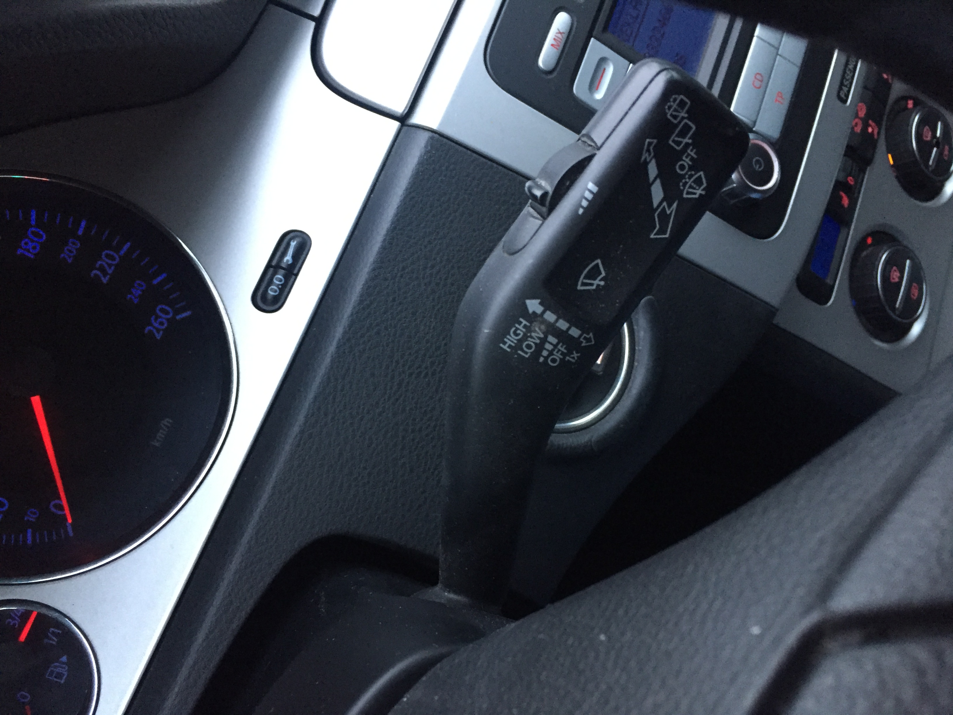

Сообщение Alemania » 14 фев 2020, 11:19
Да. Бортового нет. Чтобы появился надо приборку менять и либо правый подрулевой переключатель либо мультируль с кнопками ставить.
Если расход по делениям считать то у меня 14.5 литров на сотню получился. Для зимы в принципе нормально. Но по делениям не совсем верный результат конечно. Самое надежное от заправки до заправки.
По мастерским не подскажу. Шнурок диагностический надо иметь свой.
Если расход великоват , то поле для борьбы тут большое.
