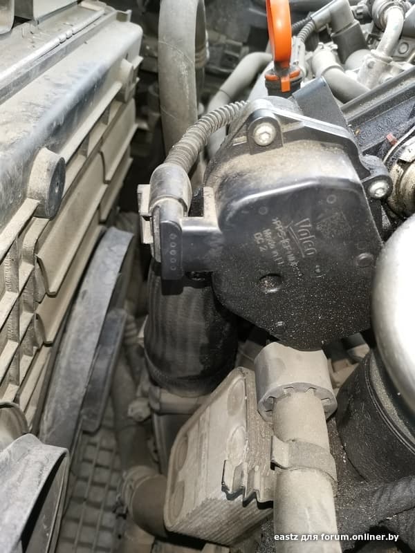

Здравствуйте. B6 1.6 tdi cayc. Течёт масло при наборе оборотов, вонь в салоне, визуально течь с егр. Подскажите куда копать? Егр программно заглушен 120 000 км назад, до сейчас было все хорошо.

Отмойте всё и наблюдайте откуда. Если программно отключён, то может стоит и физически удалить?

Эта приблуда виновата (фото). Во всяком случае на 2.0 tdi оно так. Газы с маслом (совсем немного) черезь ось заслонки проходят и прямо на штаны. Оттуда и вонь в салоне. Можно ремонтировать заменив втулку. Или ставить новый (дорого). Изображение
