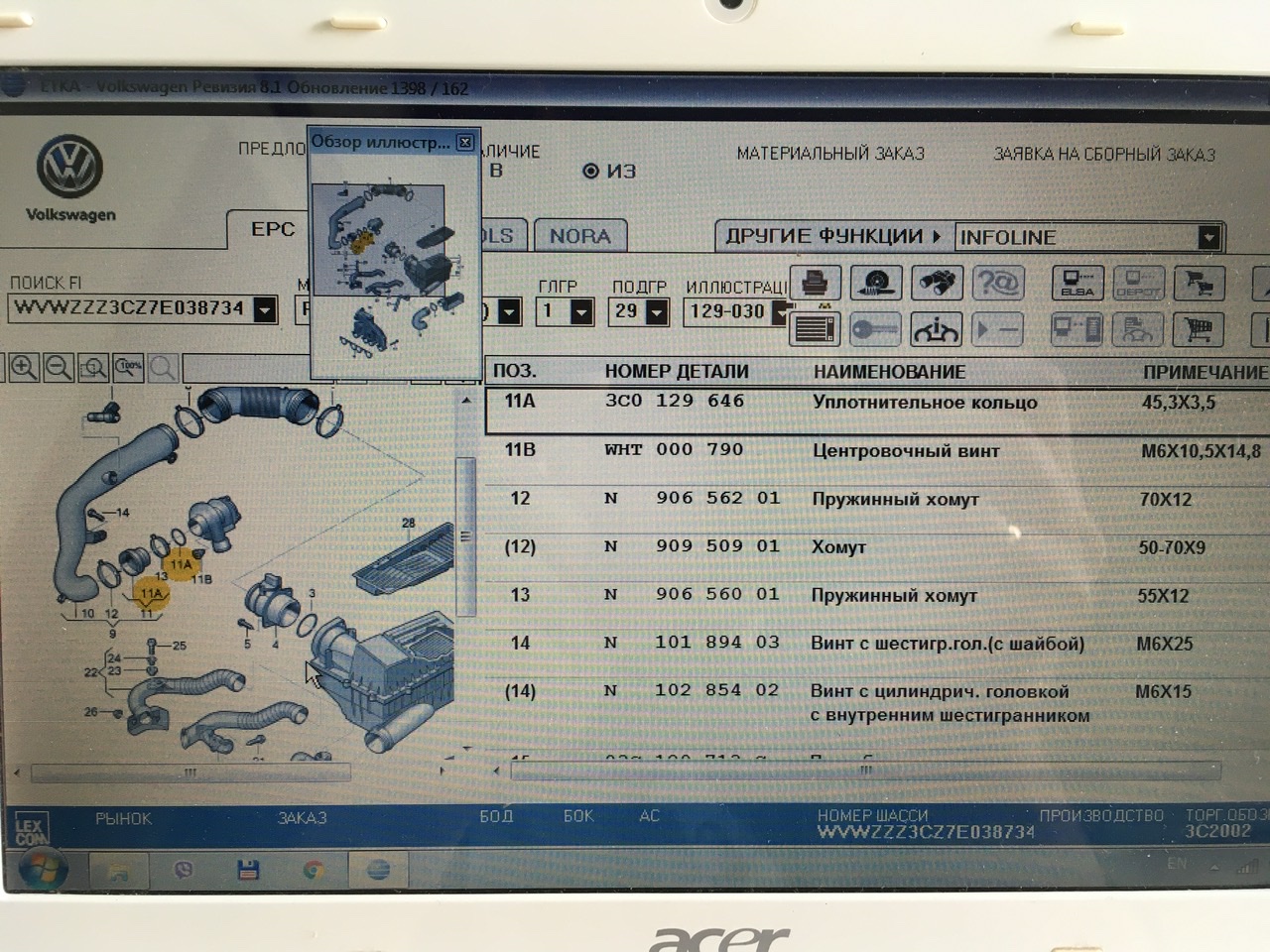

Здравствуйте мотор BLS 1,9 TDI 2007год выпуска, сопливит в районе соединения патрубка с турбиной, предполагаю что нужно заменить уплотнительное кольцо но не совсем понятно сколько там этих колец. Фото прикладываю. Если есть люди знающие подскажите сколько там всё-таки уплотнительных колец и меняются только кольца отдельно ?
Смотри 11а

andreiturturika писал(а):Здравствуйте мотор BLS 1,9 TDI 2007год выпуска, сопливит в районе соединения патрубка с турбиной, предполагаю что нужно заменить уплотнительное кольцо но не совсем понятно сколько там этих колец. Фото прикладываю. Если есть люди знающие подскажите сколько там всё-таки уплотнительных колец и меняются только кольца отдельно ?
Здравствуйте. Кольцо одно, цена не ориг. примерно от 160р., на ориг. в районе 450. Судя по чертежу меняется легко, два хомута и всё. Только масло в турбе не из-за этого кольца.

Ksandr писал(а):Здравствуйте. Кольцо одно, цена не ориг. примерно от 160р., на ориг. в районе 450. Судя по чертежу меняется легко, два хомута и всё. Только масло в турбе не из-за этого кольца.
Спасибо большое мудрый человек, то есть это кольцо не спасёт от капель масла? А где копать надо ?

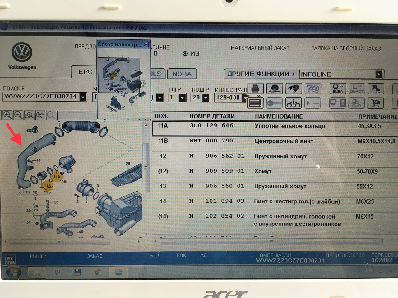

Сообщение El Gato » 14 июн 2021, 20:58
Более вероятно, что как раз из системы вкг летит масло.
На этом большом Г-образном патрубке под номером 10 сверху примерно посредине отверстие, туда как раз входит патрубок от вкг - снимите его. Там масло, более чем уверен.

Сообщение Максимус » 16 июн 2021, 07:55
Что вы пугаете человека. Пусть сменит сначала колечки все где сопливит(зеленые). У меня тоже сопливило поменял ещё маленький г образный патрубок снизу турбы и пока все сухо , но правда цена его не айс

Сообщение andreiturturika » 16 июн 2021, 08:27
Максимус писал(а):Что вы пугаете человека. Пусть сменит сначала колечки все где сопливит(зеленые). У меня тоже сопливило поменял ещё маленький г образный патрубок снизу турбы и пока все сухо , но правда цена его не айс
Вот этот патрубок?

Сообщение El Gato » 16 июн 2021, 09:17
Так это ж устранение видимых последствий. :)
Масло-то из впуска никуда не делось, просто теперь с патрубков не сочится.
Другое дело - насколько всё критично? У меня тоже масло во впуске есть, но в небольшом количестве и менять из-за этого кольца поршней пока нет желания.
