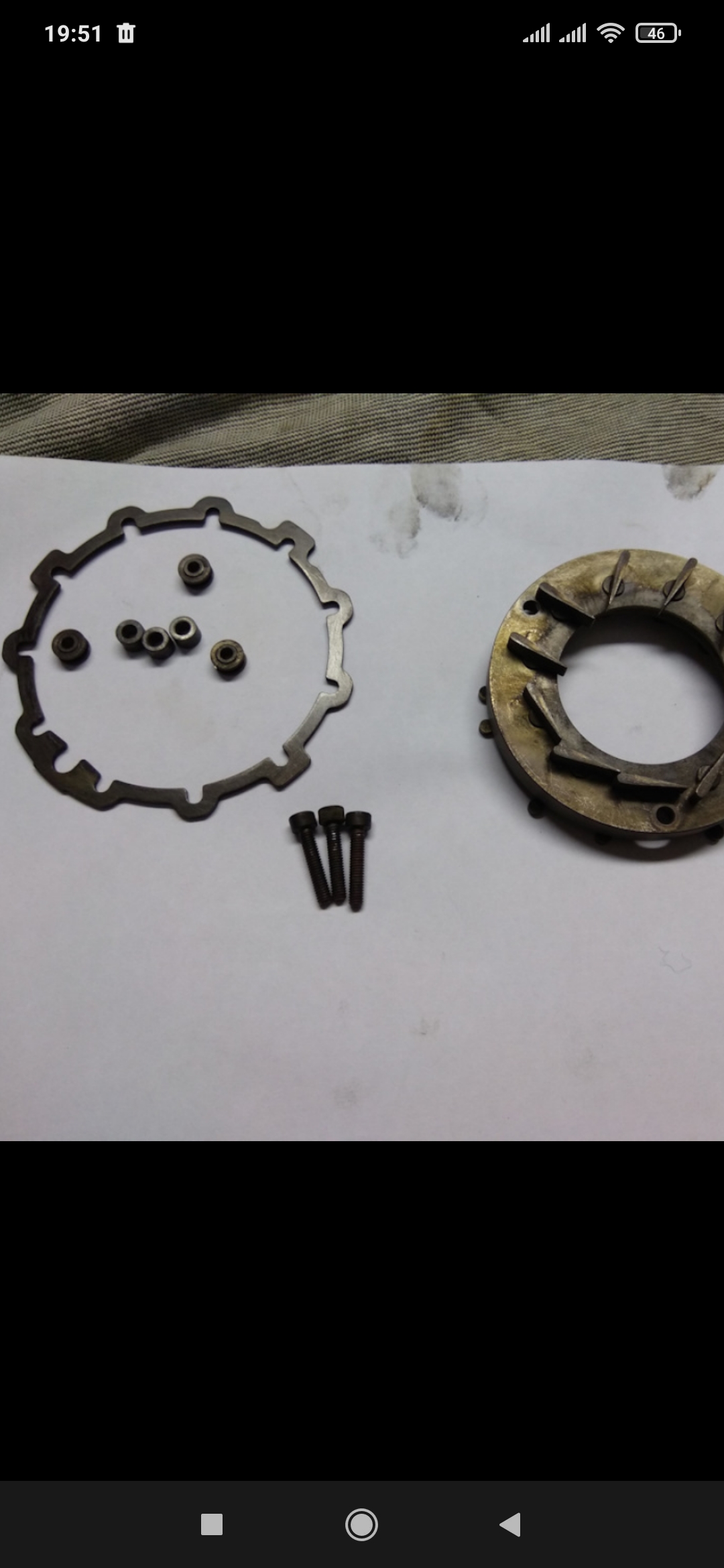

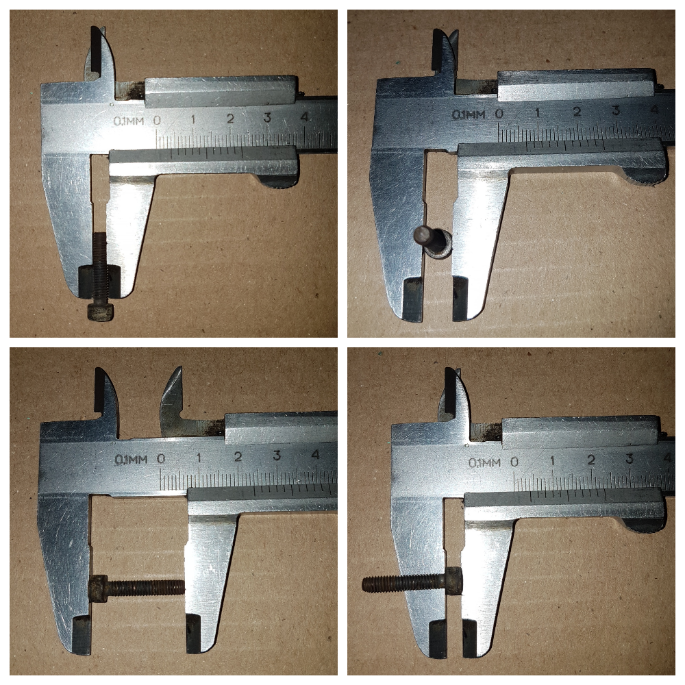

Ребят сломались 3 болта геометрии турбины, пассат б6 2,0 тди BMP. Подскажите пж кто знает размеры этих болтов чтобы купить в магазине или номер их оригинальный
Вот эти 3 адских болтика, хелппппп

Сообщение Александр332vk » 09 окт 2021, 21:09
Ну так три же у Вас осталось? По ним и подбирать....только обычные метизы видимо не подойдут...
Re: Размер болтов геометрии турбины
Сообщение Slinkorn » 09 окт 2021, 21:18
Александр332vk писал(а):Ну так три же у Вас осталось? По ним и подбирать....только обычные метизы видимо не подойдут...
Не осталось, это фото с интернета чтобы было понятно
Они все 3 обламались и остались там :(

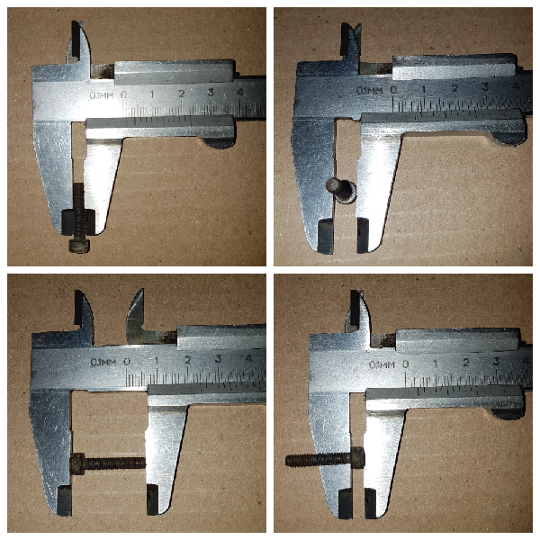

Slinkorn писал(а):Ребят сломались 3 болта геометрии турбины, пассат б6 2,0 тди BMP. Подскажите пж кто знает размеры этих болтов чтобы купить в магазине или номер их оригинальный
если болты идентичны геометрии турбины 2,0 BKP то завтра найду подскажу размеры. Обычный метиз я бы туда не ставил, нужны калёные + мазать резьбу графиткой/медной смазкой если в будущем планируете их отвернуть
Сообщение oowoo » 12 окт 2021, 01:04
oowoo
Сообщения: 758
Откуда: Ростов
