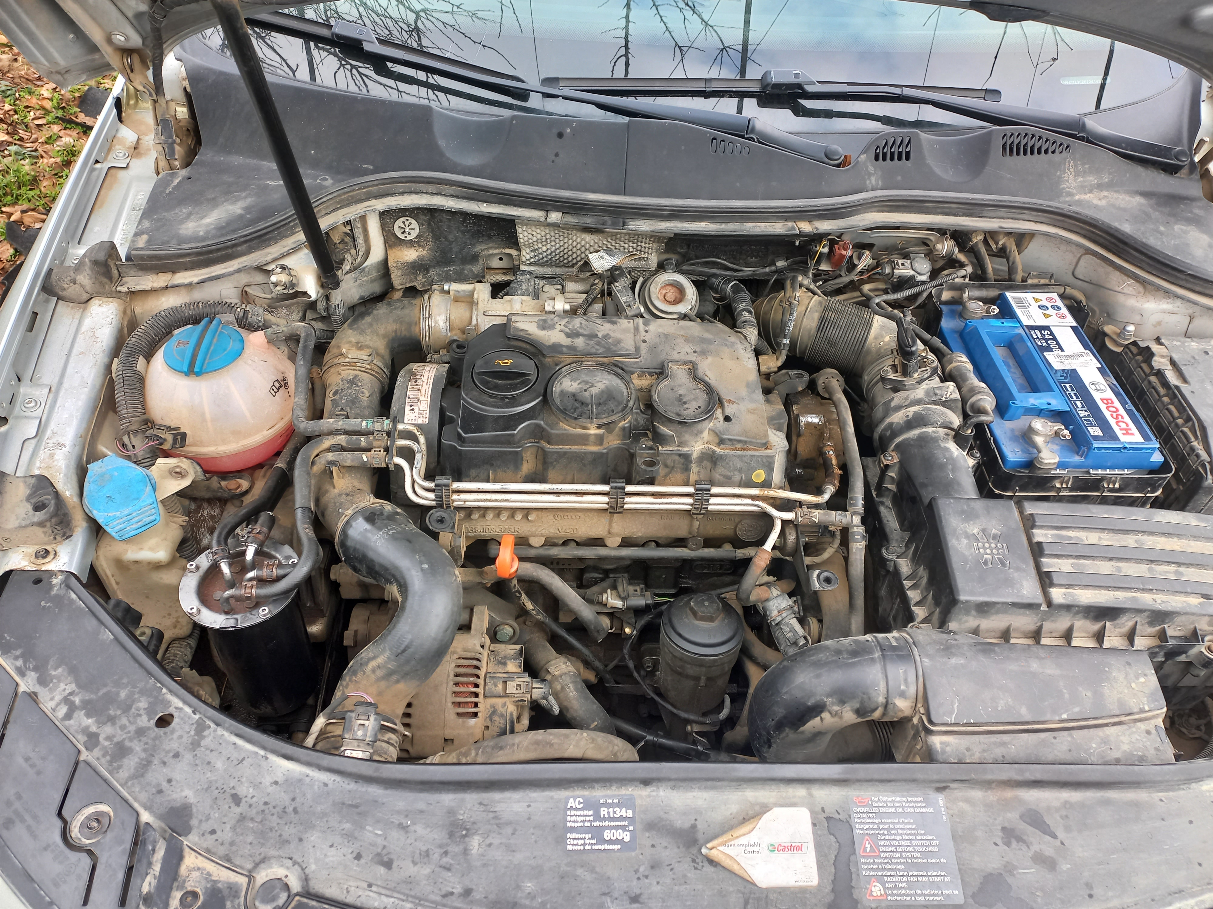

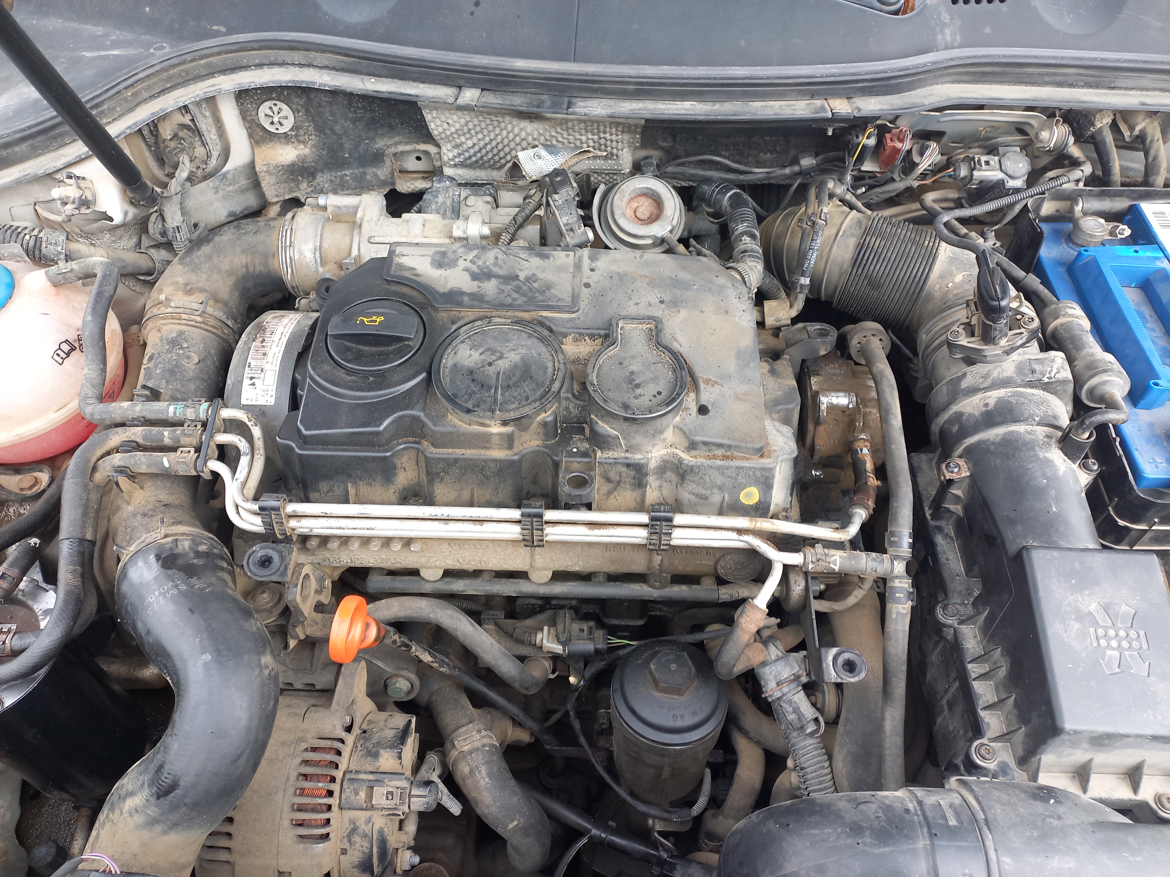

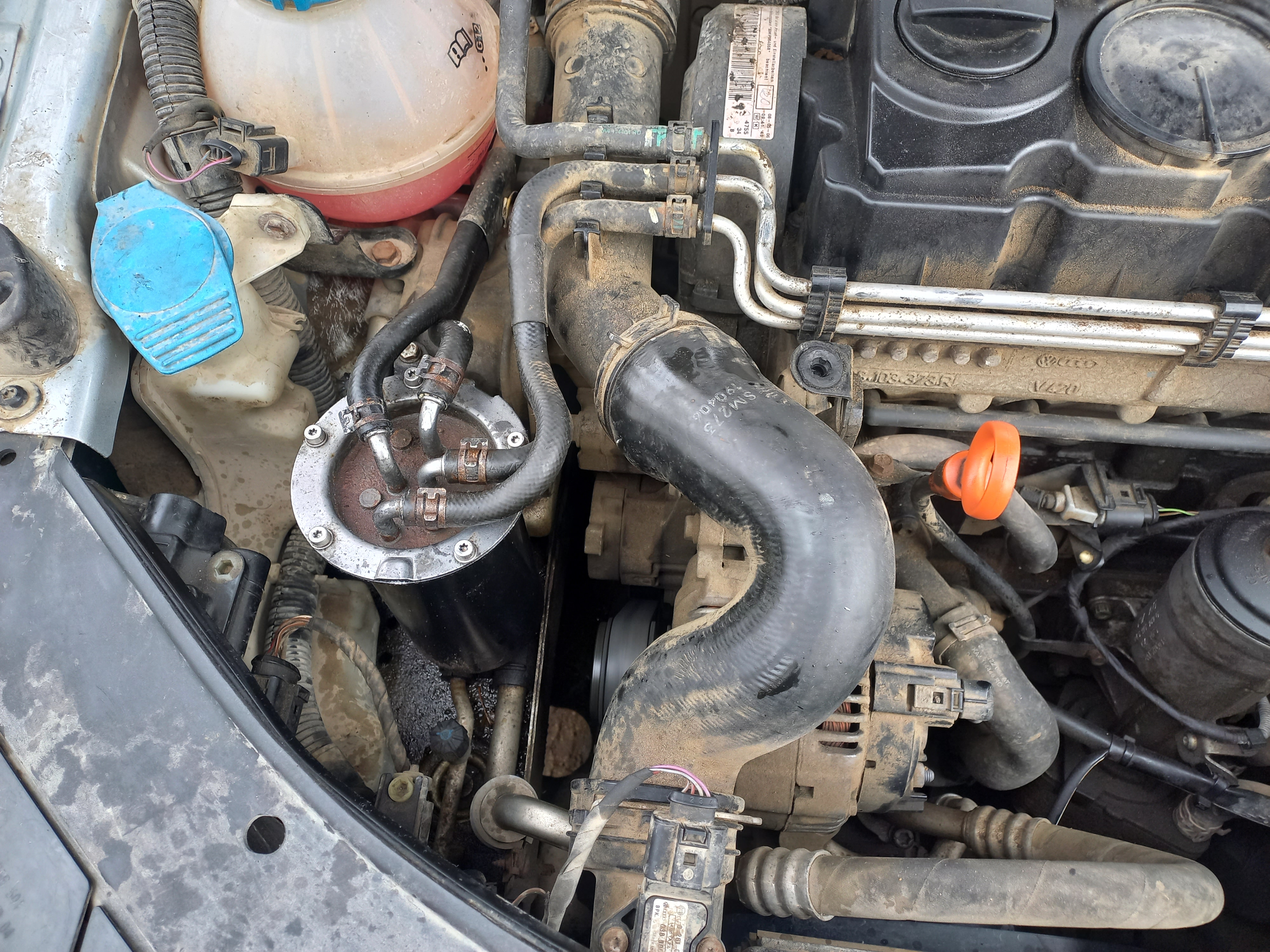

Сообщение Игорь1963 » 21 ноя 2021, 19:50
Уважаемые форумчане , прошу помощи ! Являясь новичком во владении пассата б6 , дизель , менял топливный фильтр и завоздушил систему. После замены фильтра , , причём из корпуса фильтра всю солярку насухо удалил и вставил навый фильтрующий элемент , пассат проработал немного и заглох , всё не заводится. Причём при прокрутке двигателя загорается чек - недостаток масла. По глупости раз 6-7 прокрутил , думал воздух выгонит , надеюсь не запорол движок . Подскажите пожалуйста как исправить мою ошибку и развоздушить систему .

Сообщение х806хр » 21 ноя 2021, 20:03
Игорь1963
Если нет шнурка, то открутить опять фильтр и заполнить колбу топливом, так сделать нужно было сразу

Сообщение oowoo » 21 ноя 2021, 22:23
Игорь1963,
1. укажите марку вашего двигателя и место обитания
2. чек по маслу и замена топливного фильтра мало связаны
3. исходя из п.2 (теперь по хорошему) прежде чем молотить стартером нужно почитать что пишет блок управления
Топливный фильтр заполнять соляркой необязательно, при адекватном в баке насосе он сам нагонит сколько нужно.
В этой теме https://b6club.ru/viewtopic.php?f=7&t=39819 есть схема подачи топлива, отсоединив нужный шланг можно понять жив ли подкачивающий насос. Если конечно у вас такой фильтр

Сообщение oowoo » 22 ноя 2021, 01:56
Игорь1963 писал(а):Поясните пожалуйста , чего другого рабочего ?
другого рабочего подкачивающего насоса
Игорь1963 писал(а):Как воздух то из системы удалить ? Что бы топливо в цилиндры попало
кроме как поставить рабочий насос, не знаю
Игорь1963 писал(а):Тут шальная мысль пришла , а что если свечи накаливания выкрутить и помаслать ?
а где свечи установлены вы знаете? далее, при чём свечи если солярки может не быть в фильтре + ТНВД?
Игорь1963, Вы ещё ничего не проверили но уже развили мысль про сдохший в баке насос.
TDI моторов 140 л.с. на пассат устанавливалось несколько штук и они разные по конструкции.
У вас в голове каша потому что начитались советов как про насос-форсунки так и про коммон-рейл. Народ советует вам всё сразу т.к. никто не понимает какой у вас мотор.
1. Берёте в руки в зелёную хрень от машины т.е. ПТС, там указан код двигателя.
2. Проверяете идёт ли солярка из бака на топливный фильтр.
Дословно сделайте эти 2 пункта. сюда результат

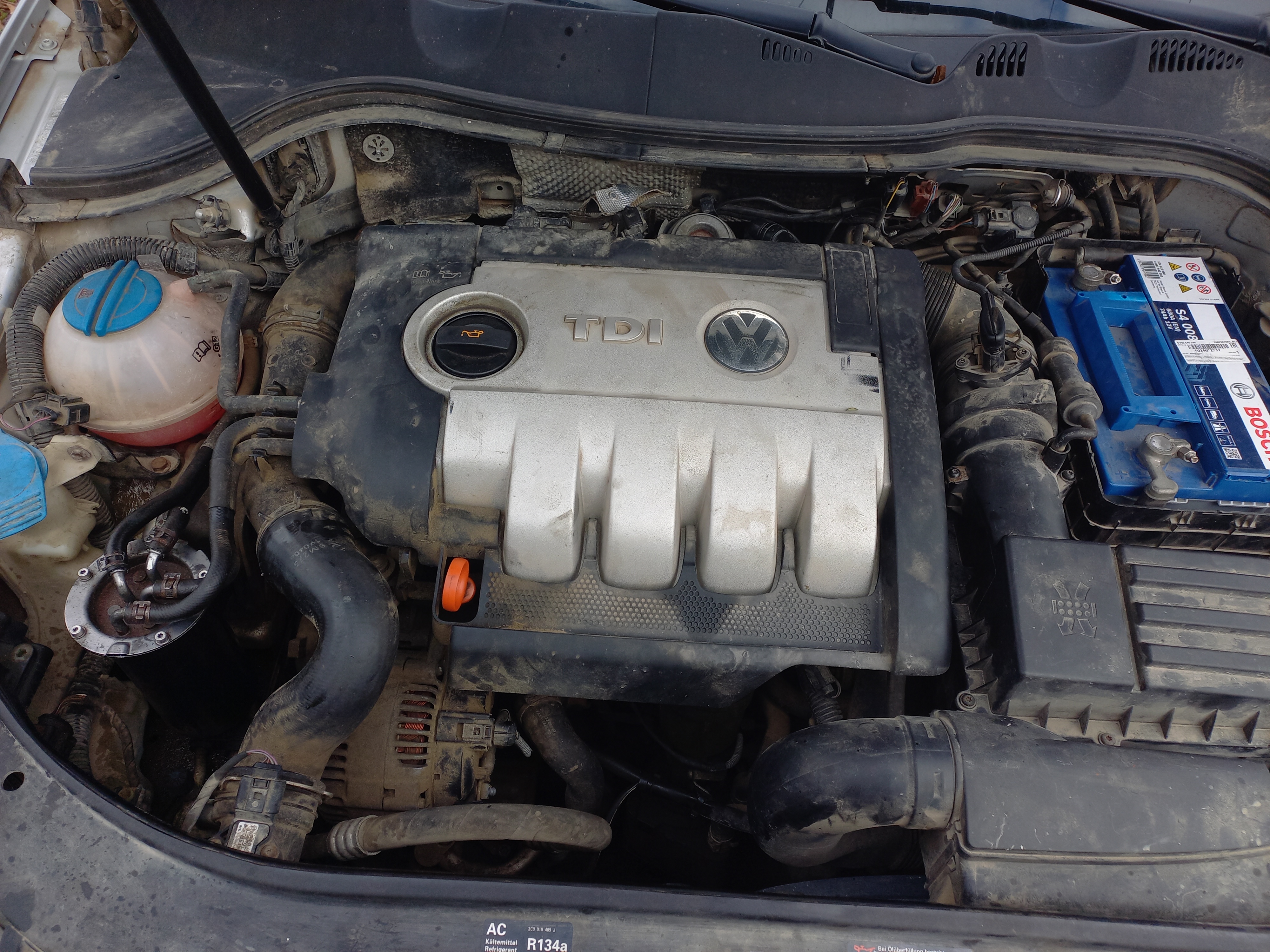

Пишу на работе , ПТС дома , двигатель вот такой. Если конечно по виду можно определить. Где посмотреть на двигателе его название ?

Теперь подробнее о решении моей проблемы. Снял крышку топливного стакана , солярки чуть на дне. В таком положении включал зажигание , какой-то шорох вроде слышен , но топливо не идёт. Закрыл крышку.Подключил грушу от бака лодочного мотора между выходом из крышки и шлангом идущим к ТНВД. Качал минут 5 (кисть накачал как у Шварценегера ) , эфекта ноль ! Вместо груши подключил бензонасос от ВАЗ . Натёр на пальце мозоль качая флажком бензонасоса . Результат тот же.
Мне всё это порядком надоело.

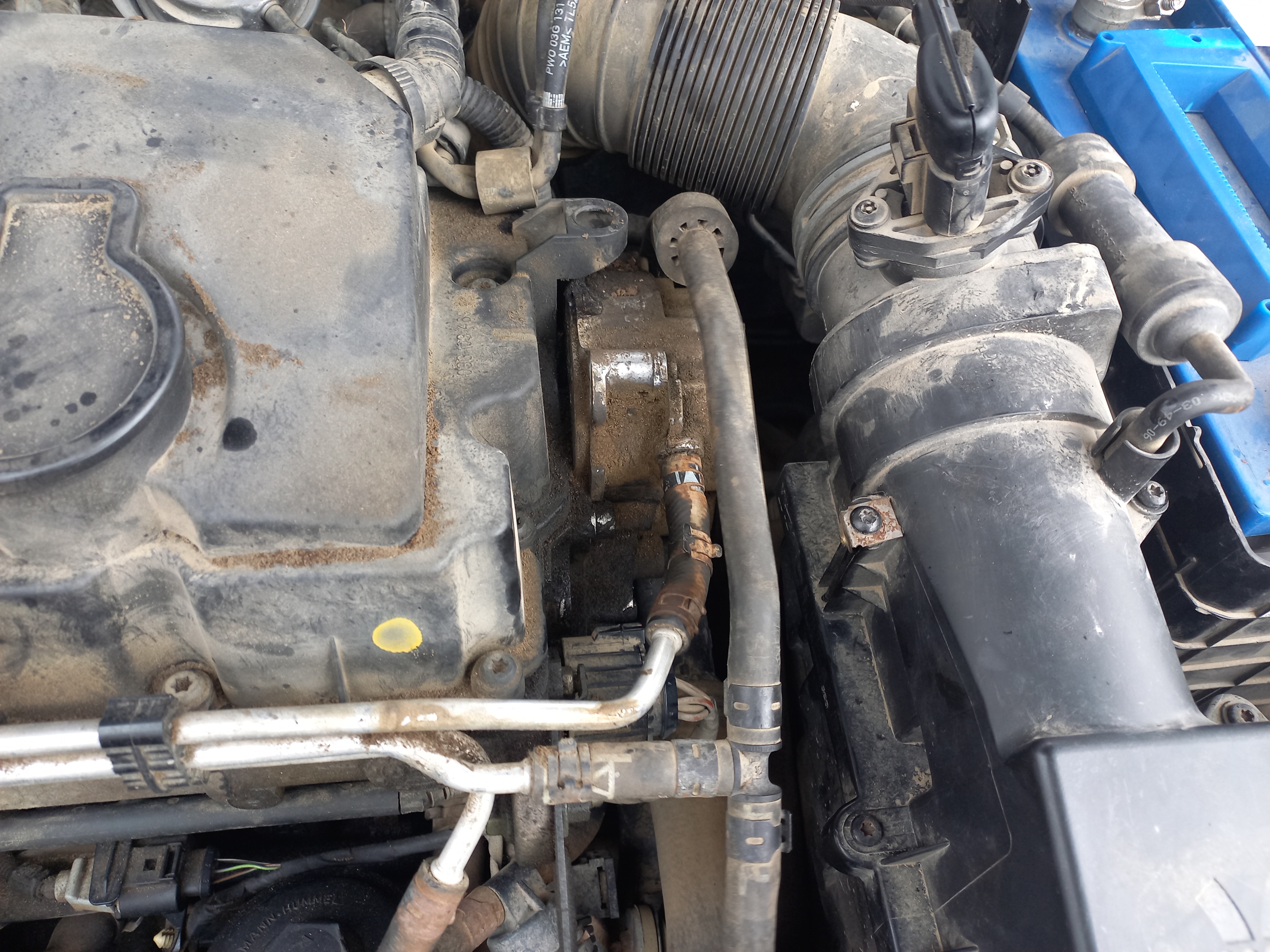

Взял электро насос с али для выкачки масла при замене ( через трубку щупа ) , подключил между шлангом идущим из бака и патрубком на стакане .
Здесь хочется сказать СПАСИБО за ссылку на картинку куда какая трубка идёт ! Включил , накачал полный стакан. Солярка начала просачиваться из не плотного соединения шланга между насосом и патрубком стакана. Переставил это насос между стаканом и шлангом к ТНВД. Включил его и пошёл запускать двигатель. Вуаля !!! Заработало ! Выключил насос , поработал двигатель минуты 3. Заглушил , вернул всё в первоначальное состояние. Всё , с тех пор , всё работает.
