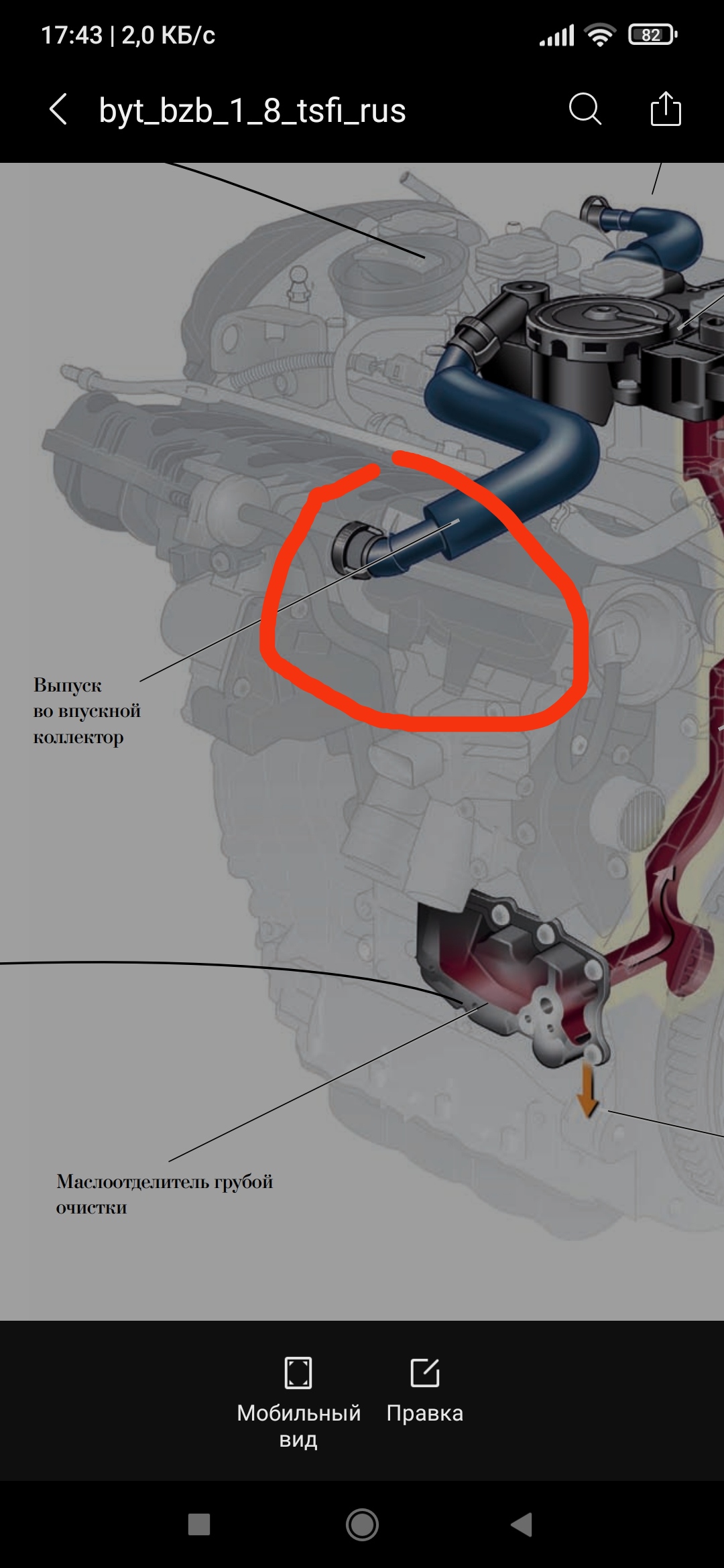

А не подскажите, как правильно сделать данную процедуру? Где эта трубка?
Что и как я должен понять? Что на что будет указывать? :oops:
Vlad_Deputatt
Сообщения: 152
Зарегистрирован: 20 фев 2017, 16:37
Re: Троит на холодную, ошибки по цилиндрам
Сообщение +михалыч » 21 фев 2023, 16:51
На впускной ставите заглушку. Заглушку крепите чоб не засосало на холостом и не выстрелело под нагрузкой.
Проверил.
Машина сразу работает идеально.
Это значит маслоотделитель под замену ?
Год назад менял только мембрану, был жор масла.
Сейчас жора нет.
А что в нем могло сломаться?трещина где то ?

Правильная работа клапана вкг
Сообщение Vlad_Deputatt » 13 мар 2023, 13:00
Всем привет!
Все разбираюсь со своей проблемой (https://b6club.ru/viewtopic.php?f=3&t=40919)
Начал работать копать все и вся )
У меня маслоотделитель еще первой версии(A).
И в прошлом году, машина начала кушать масло и из выхлопной трубы густой белый дым - все решилось заменой мембраны. У меня была тонкая и хлюпкая, поменял на армированную, купленную на авито.
Все ок, с этим решилось
И сейчас, когда двишатель начал троить, начал все и вся смотреть.
Купил комплект мембраны с пружиной, крышкой, шайбой для мембраны.
Использовал только крышку и еще раз поменял мембрану.
Первая попытка поменять мембрану у меня была без этой шайбы, так как меня не было такой.
И получается, если к крышки клапана, там где отверстие, поднести палец, то ничего не происходит абсолютно.
Решил поставить эту шайбу, для мембраны,к которая получается между мембраной и пружиной. Пружину оставил старую, ведь там разные, моя более упругая, нежели в комплекте которая была.
После этого, если поднести палец к отверстию мембраны - появляется гул, видимо теперь через это отверстие воздух всасывается.
Это нормальная работа клапана?
Получается, моя проблема с троением не ушла, масло, кстати, за все это время как началось проблема с троением, ни куда не делась(на уровне), но вот по ощущениям, что машина ожила и начала более резво ехать.
Вот сейчас пытаюсь понять, заработал ли мой клапан, получается?
Чтобы копать дальше и решать проблему с троением и не первым запуском двигателя на холодную
П.с. Если вытащить щуп на заведенную или приоткрыть крвшку залива масла - машина начинает тоже троить.
Это же правильная работа?
