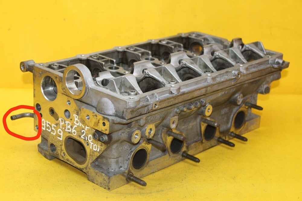

Всем привет. Подскажите пожалуйста что за трубка? Мотор 2.0 tdi bkp. Подключена к тройнику системы охлаждения, но по факту из нее ничего не течет. Так должно быть или нет? Фото прилагаю где находится

это получается со стороны водителя? овальное отверстие это место расположения пластикового фланца системы охлаждения с датчиком температуры. менял недавно в марте ))) но кажется у меня нет такой трубки кажется. а потом фото блока сделано явно ен в гараже и не на коленках если ты захотел менять блок по какой то причине у тебя же такой мотор. а что на нем нет этой трубки? или точнее вырази мысль и вопрос. сделай фото твоего мотора

Это не блок а головка! Блок мне не надо менять как и головку. Просто когда глушил егр там был шланг который шел в тройник системы охлаждения (соединяет егр, выход радиатора основного(тоненький шланг) и шло это все в расширительный бачок. Но при демонтаже трубок, этот тройник сломался. И я решил его не ставить (тройник) остался один выход лишний -эта трубка. Я соединил выходной шланг с радиатора с расширительным бачком напрямую, залил антифриз и завел прогревать. Думал потечёт из этой трубки и придется покупать тройник, но произошло чудо... ничего не потекло. Тогда вопрос зачем оно вообще надо??? Эта трубка в которую заходил антифриз.
