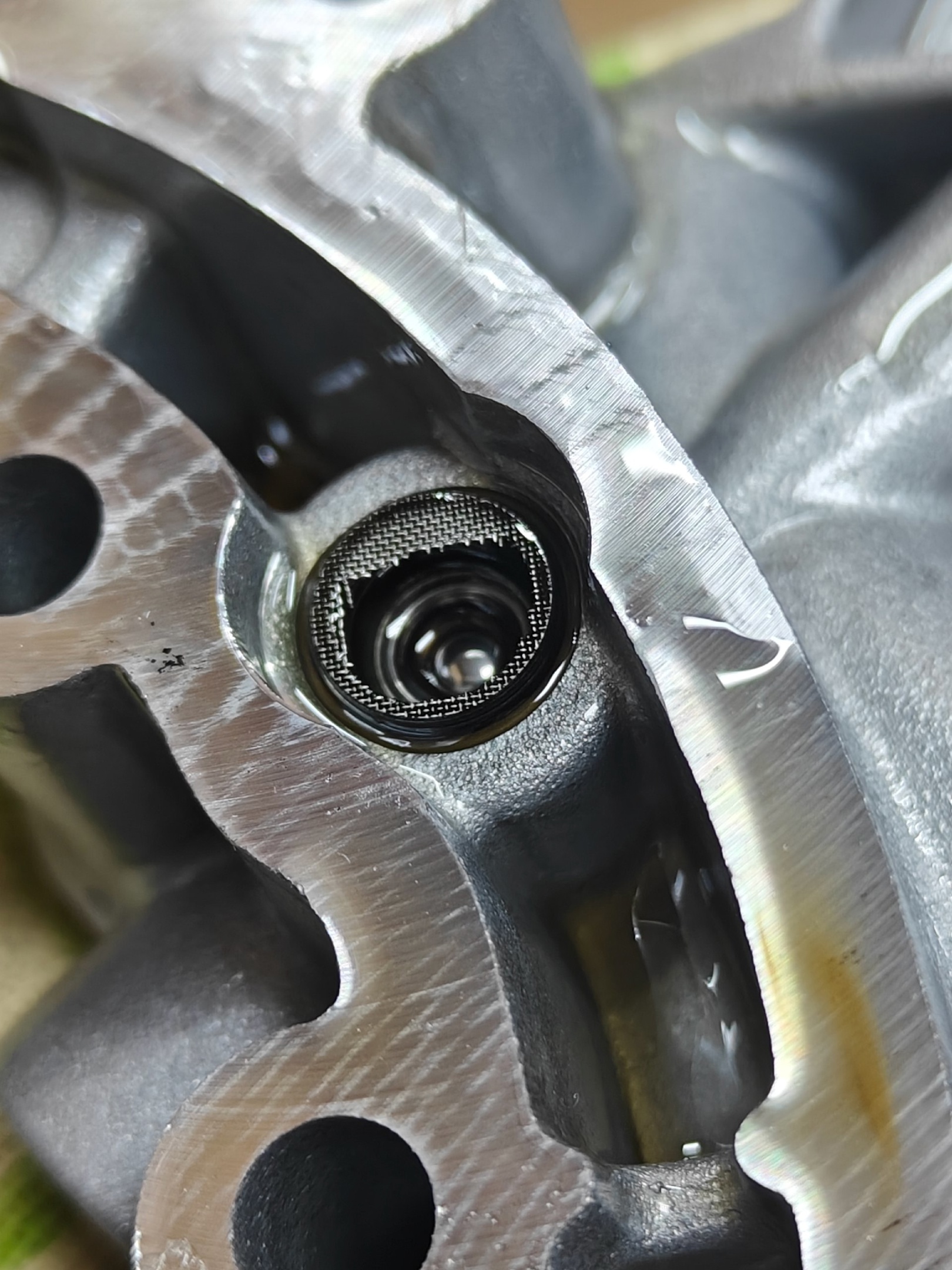

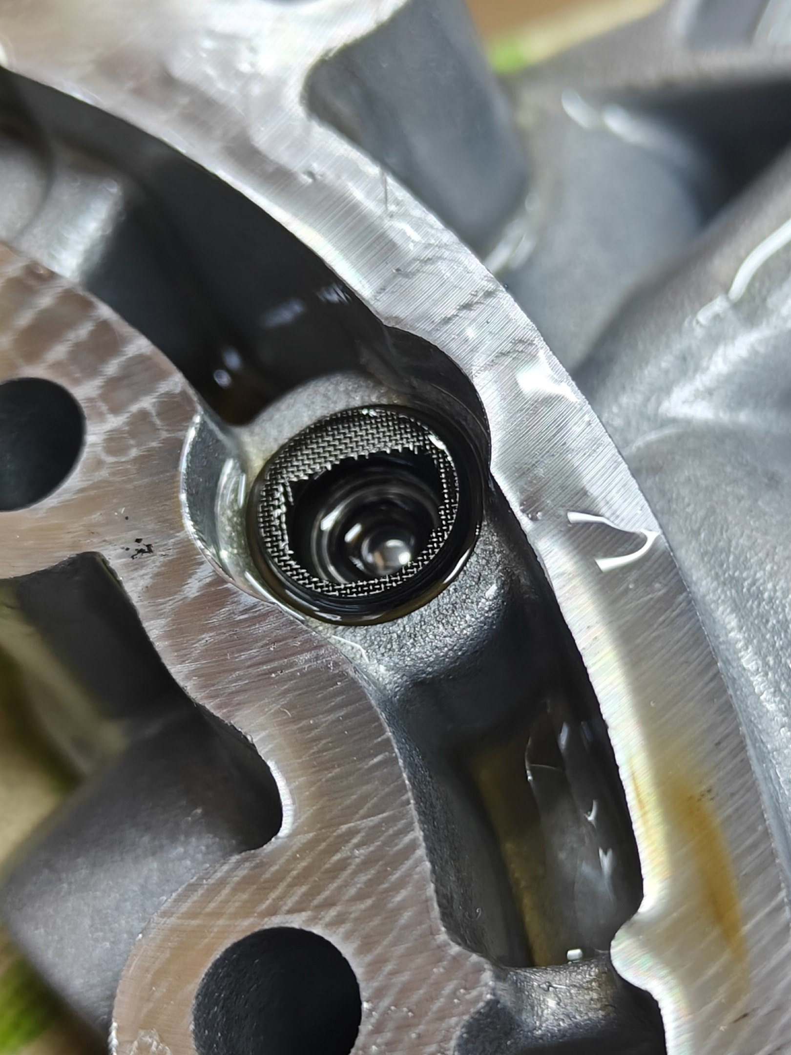

Сообщение Vladosovich1998 » 11 окт 2024, 22:33
Всех приветствую. Мотор CDAA, пробег 95 тысяч. Давление масла на ХХ было 1.2 атм, горела красная масленка, как только даешь оборотов масленка пропадает. Замена датчика не помогла, полез смотреть опору распредвалов для начала. По итогу: выдавило сетку, по краям немного были остатки, середины нет. Рабочие поверхности опоры с задирами (распредвалы не пострадали). Заказал новую. Может ли это быть причиной недостаточного давления и где теперь искать остатки этой сетки, может они забили какой канал смазки?

Сообщение Vladosovich1998 » 12 окт 2024, 15:44
Александр332vk писал(а):Привет, ни с того ни с сего что ли пропало давление? Или после замены масла? Я вот залил Таиф 5w30 с допуском 504.507 и у меня маловато стало, у меня манометр стоит и видно а так не ругается машина.
На контрактном моторе горела маслёнка сразу с первого запуска. Искал причины и вот опоре конец. Но как понимаю она на давление не влияет. А сетку куда-то смыло. Кажется и баланс валам конец раз опора в таком состоянии. Масло 5-30 равенол, не из дешёвых. На предыдущем моторе его лил все ок было.
