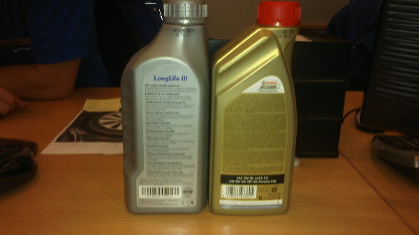

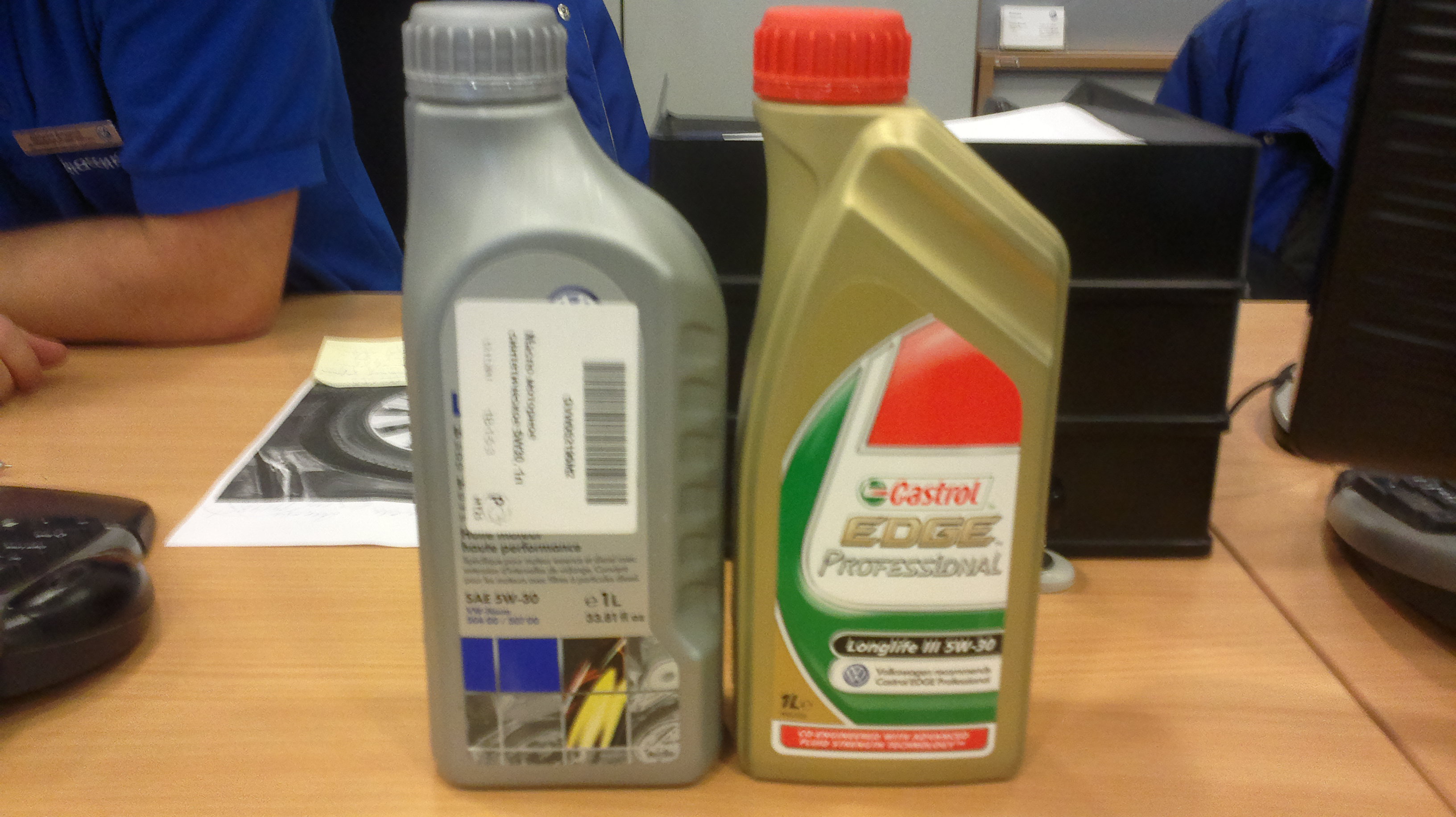

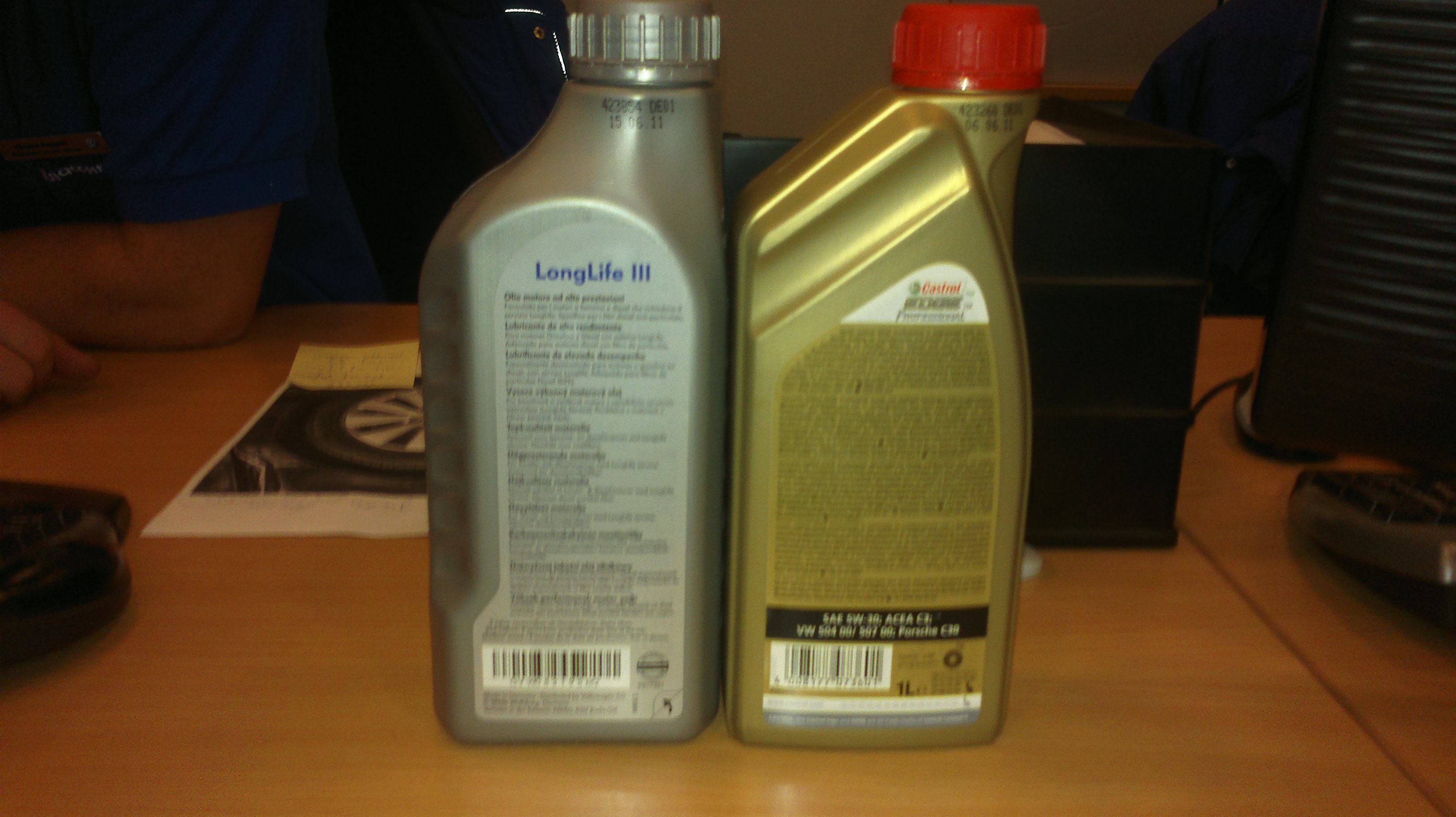

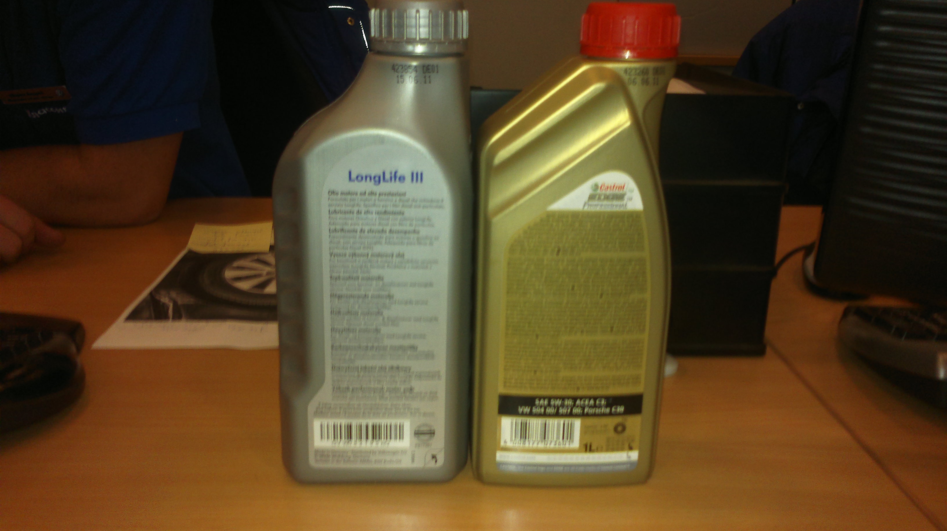

VovaTuf писал(а):Друзья, не путайте пожалуйста. Кастрол бывает импортный и российский - две большие разницы.
+100. Cправа-Россия (560 рублей литр). Слева-Германия (1120 рублей литр). Цены ОД. Сори за качество фото- снимал на телефон.Кстати Эльза выдает заправочный объем BLS - 4.3 литра.
