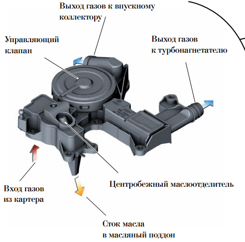

На комбинированный клапан вентиляции картерных газов существует около 5 отзывных замен связанных с расходом масла этого мотора ,провести замену если не проводилась все-же надо .
Сетка маслоприемника - не часто ,это не Б5 ..

Если не сложно скажите его номер по вагу (комбинированный клапан вентиляции картерных газов).
Я скинул фотку, это он и есть?
комбинированный клапан вентиляции картерных?

Да это он , но номер подсказать сейчас затрудняюсь ЕТКА не обновленная на компе ,а нужен именно последний номер в замене ...
