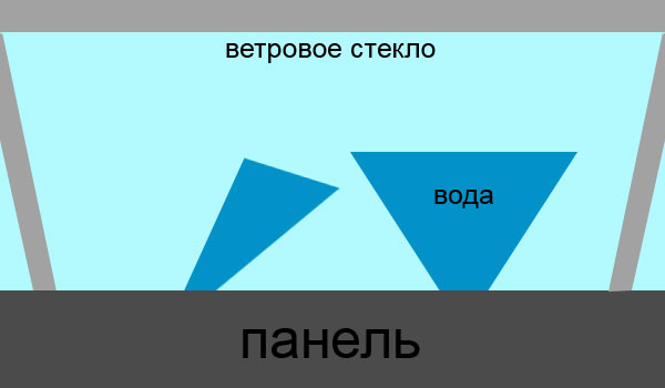

PS: Еще вопрос немного не по теме! Как регулировать форсунки омывателя? а то когда брызгаю воду на стекло получается следующая картина:
WV Passat B6 Variant 2.0TDI CBAB Sportline DSG6 2009

slavala писал(а):Как регулировать форсунки омывателя?
не знаю как регулировать,но судя по твоему рисунку,их прочистить нужно.

2. Форсунку чистить струной тупо? Или есть еще способы?
3. Так когда ГРМ то? Что долго это понятно!
