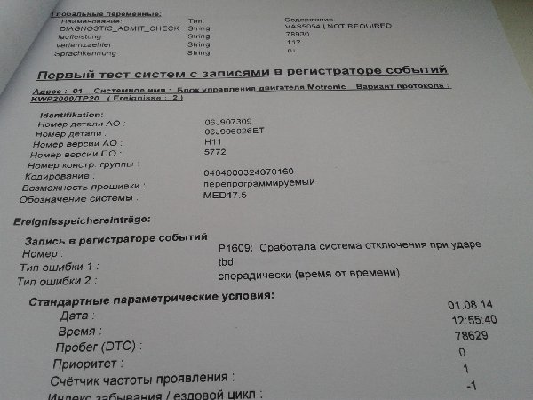

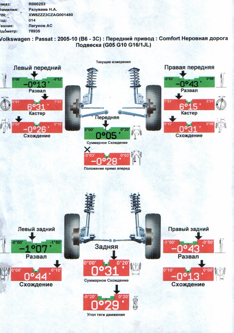

Ну вот я и вернулся.... что то мне кажется не очень хорошая картина. Протокол компьютерной диагностики выдали на 26 страницах. Щас буду сканить лицевую и там где мои ошибки от дтп

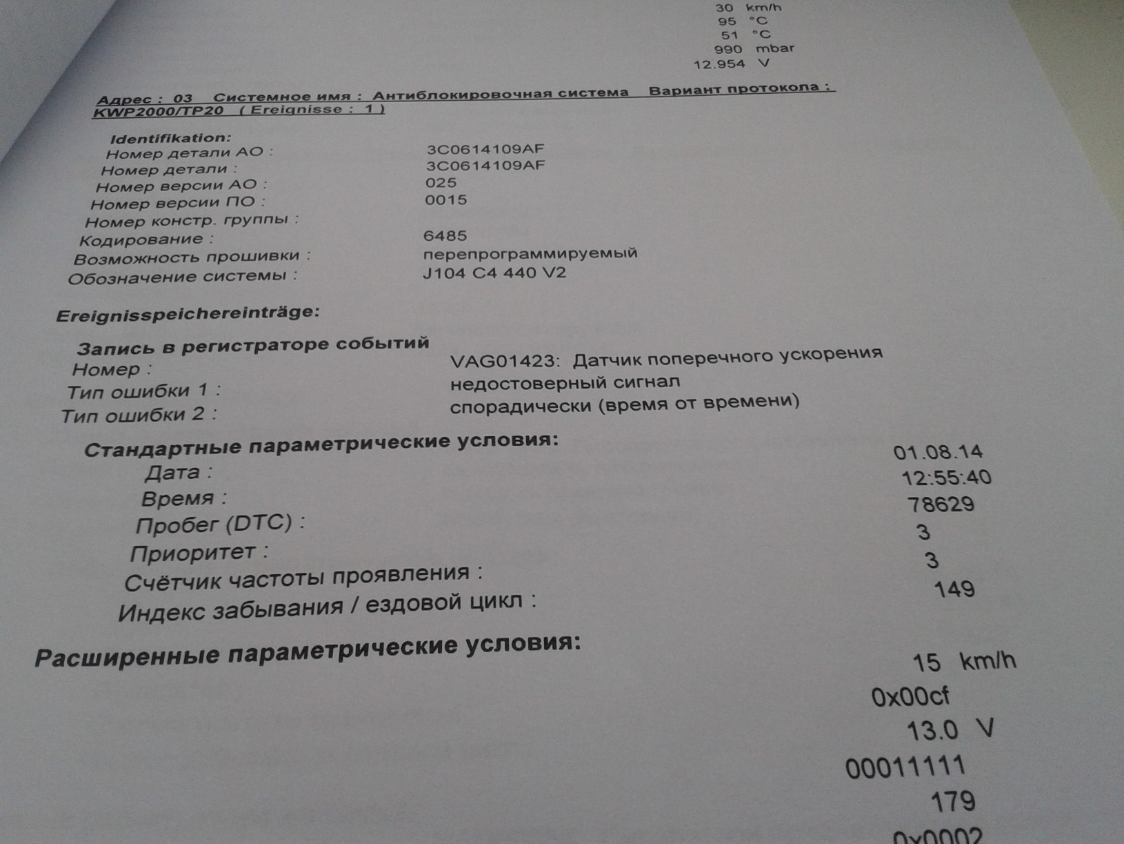

Сообщение pashustic » 08 авг 2014, 13:05
SparXXX писал(а): и ошибка висит по поперечному ускорению G200
В каком она блоке висит?? в 3 или 44 ???

Re: ДТП 1.08.14
Сообщение SparXXX » 08 авг 2014, 13:09
в 3 блоке

Re: ДТП 1.08.14
Сообщение pashustic » 08 авг 2014, 13:16
SparXXX писал(а):в 3 блоке
что пишет именно?? НУжна адаптация или базовые установки?? или несоответствие сигнала?
Re: ДТП 1.08.14
Сообщение SparXXX » 08 авг 2014, 13:23
пишет недостоверный сигнал

Re: ДТП 1.08.14
Сообщение SparXXX » 08 авг 2014, 13:28

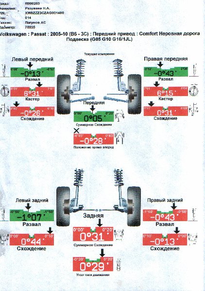

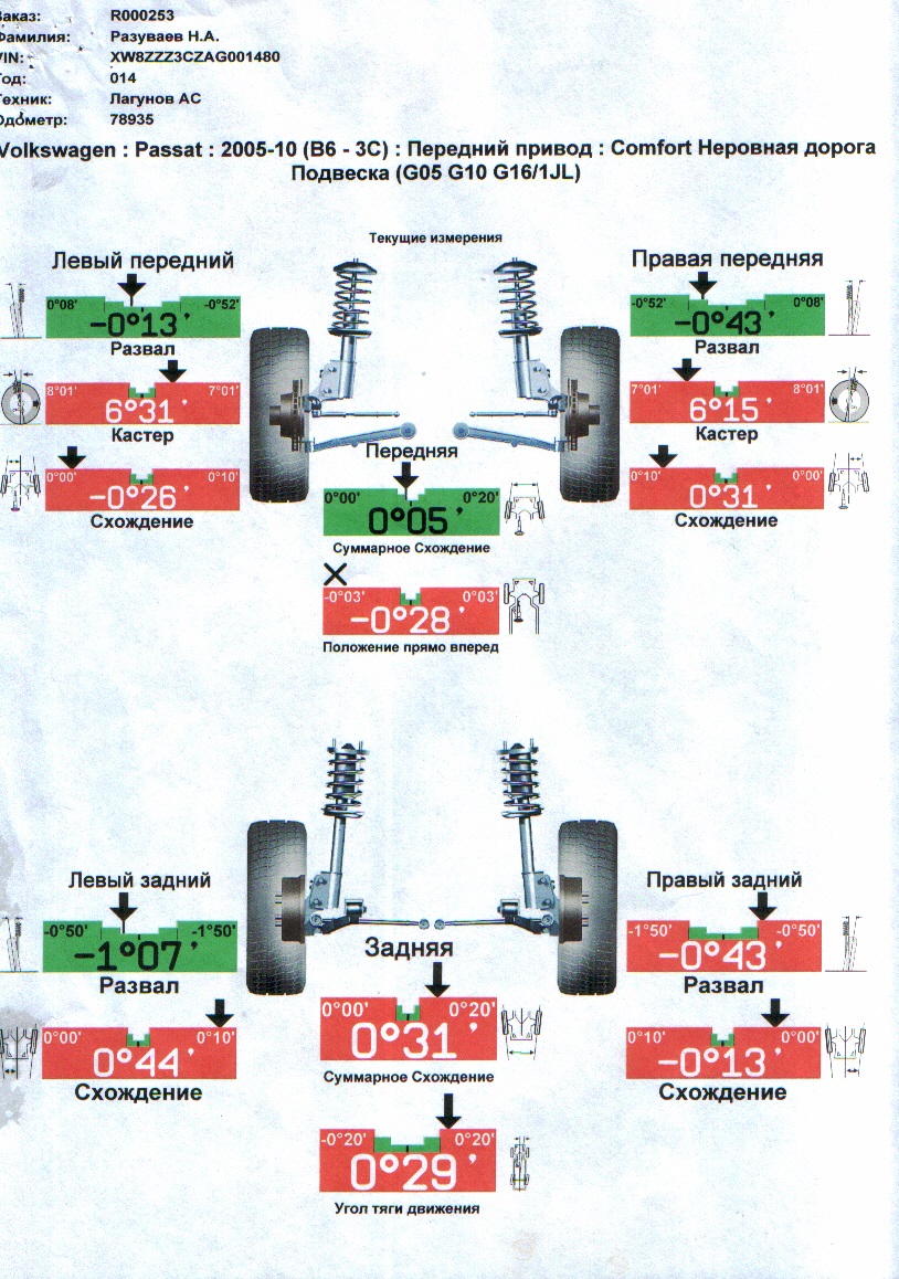

наверно из за того что руль сбился... нужна регулировка его после сход развала.

Сообщение SparXXX » 08 авг 2014, 13:29

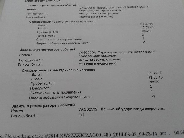

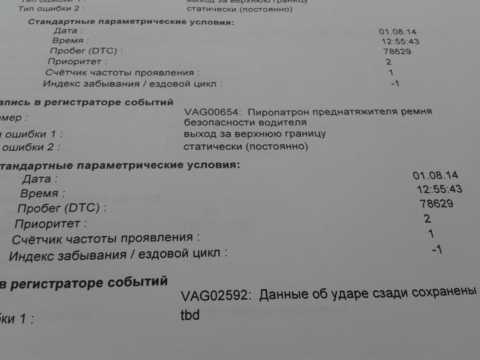

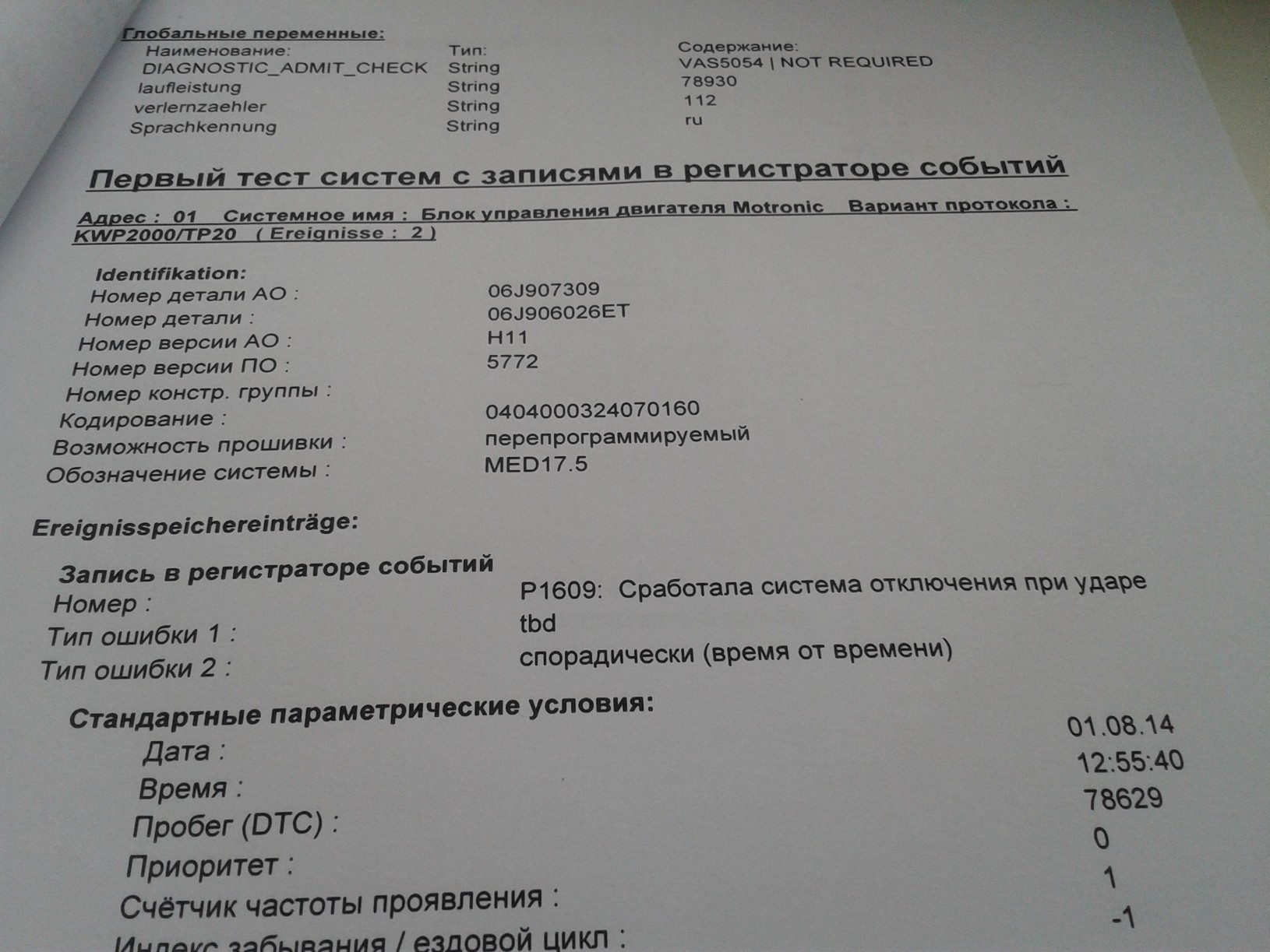

вот фоты протакола

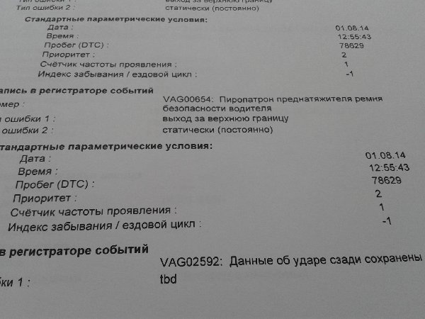

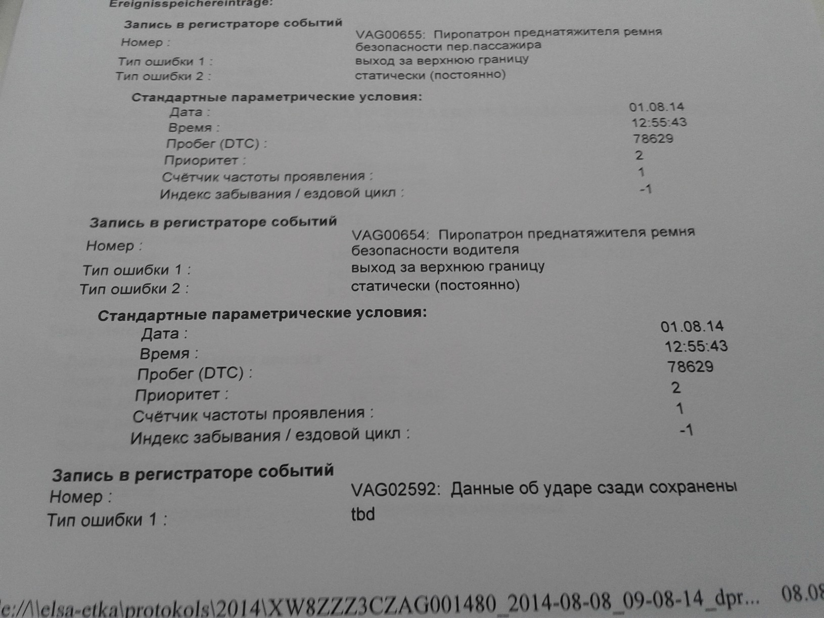

Re: ДТП 1.08.14
Сообщение pashustic » 08 авг 2014, 14:14
SparXXX
РУль пока здесь не причем
1. сработали преднатяжители водительские. Устранять.. далее краш дату стирать..
далее уйдет ошибка по 1 блоку и блоку подушек.
А Вот потом разбираться с датчиком.
Re: ДТП 1.08.14
Сообщение SparXXX » 08 авг 2014, 14:21
я кстате задал вопрос про краш дату. сказали просто пиропотроны меняй и все стирай ошибки
краш дату сказали стирают когда падушки бахают
