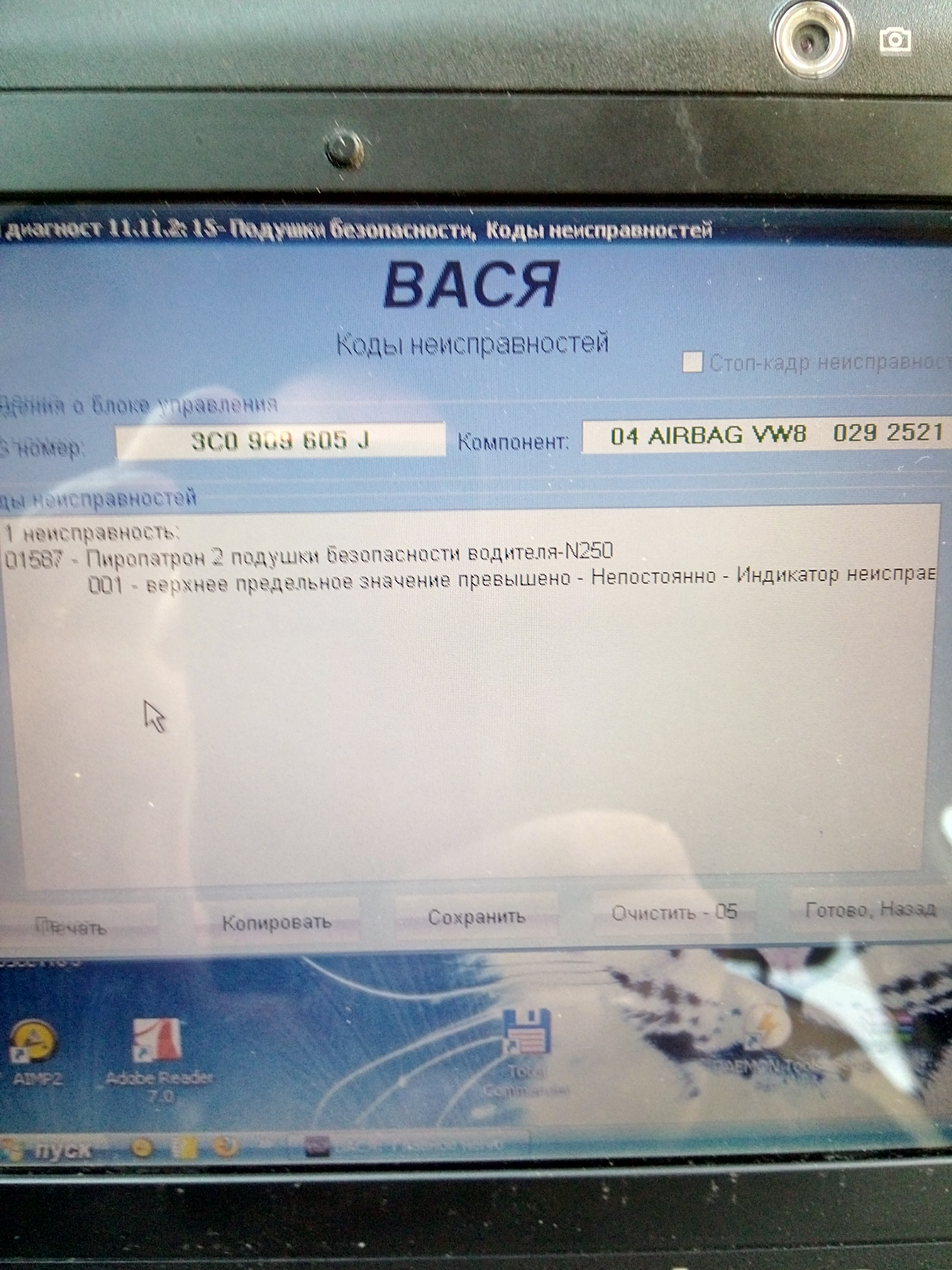

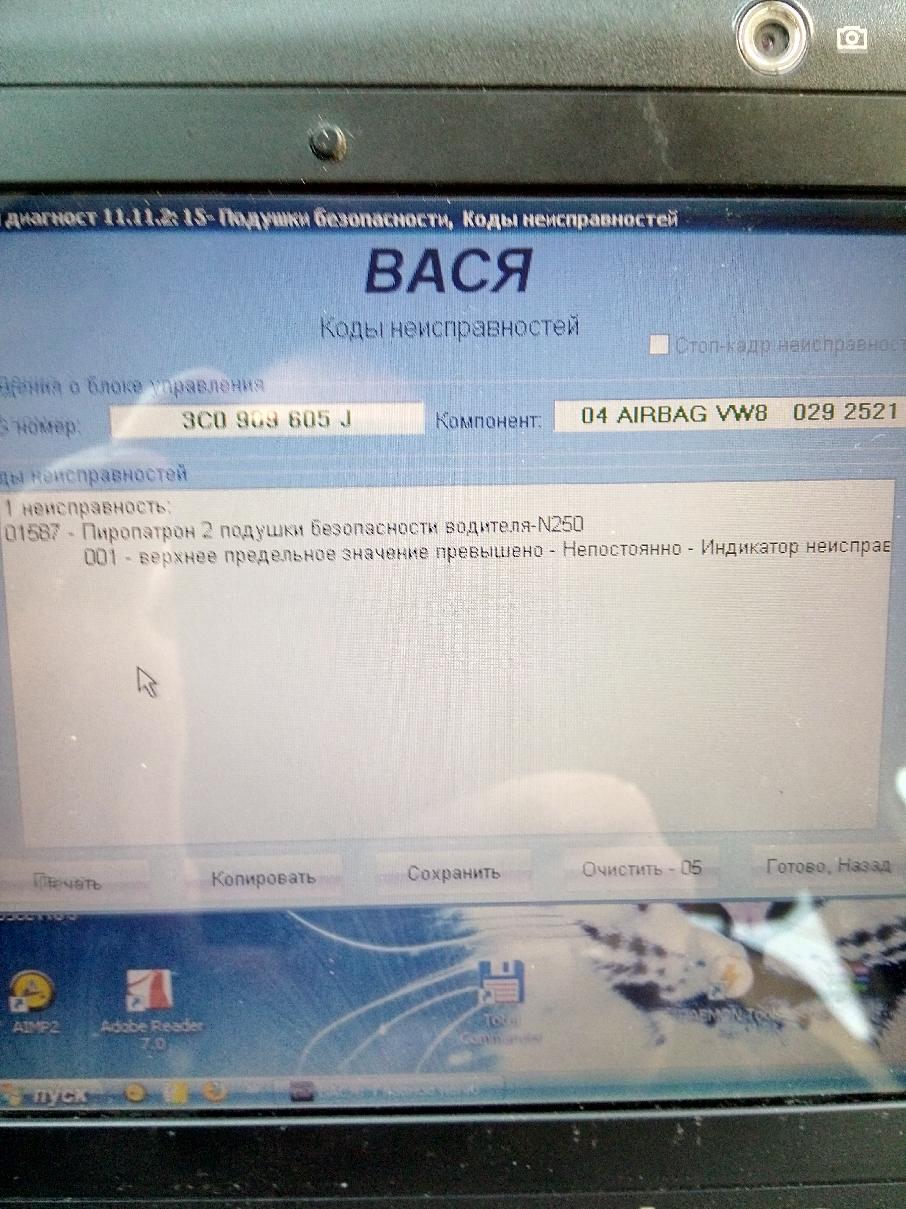

Сообщение Эдвард » 13 апр 2015, 16:21
всем привет! Загорелась подуха на приборке...хэлп
Re: ( 18+ ) ♡ Кружок Кулибиных ♡
Сообщение N1TRO » 13 апр 2015, 16:36
Эдвард писал(а):всем привет! Загорелась подуха на приборке...хэлп
Предположу,что резак накрылся!Который ставили при установке нового руля 12-ти кнопочного там веди один пиропатрон!
N1TRO
Сообщения: 1003
Сообщение Яуген » 13 апр 2015, 17:37
А сигнал работает?
Сообщение Эдвард » 13 апр 2015, 18:03
сигнал есть
Сообщение N1TRO » 13 апр 2015, 20:58
Жень,если ты грешишь на улитку то тогда бы и кнопки на руле не работали тоже!
