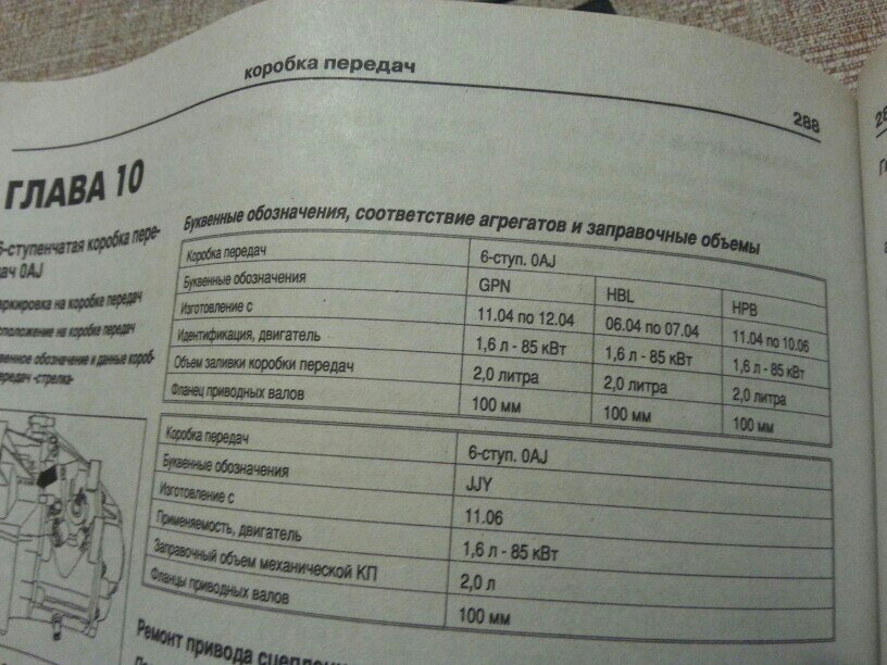

В букваре 6 идёт на 2 литра, но я думаю можно и на 1,9 поставить, так как блоки одинаковы. В общем при возможности я бы померил.
Re: совместимость МКПП
Сообщение Яуген » 21 авг 2014, 20:51
Да, кулису с тросами тоже придётся менять.
Если по логике, то на 2,0 есть и 5 и 6ти ступки, значит и наоборот можно попробовать.

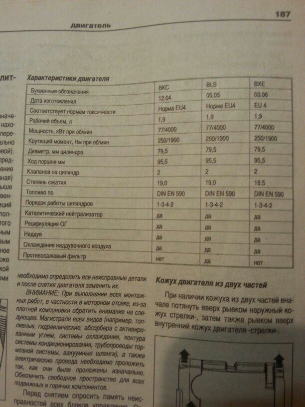

Сообщение новожилов » 05 окт 2014, 18:05
Хоть бы код коробки написали прежде чем рассуждать!
По Вашим скудным данным (1.9TDI,2007,105лс) подходят : BKC,BLS,BXE!
Чтобы просчитать возможные варианты нужно точно знать что у Вас установлено.....
Сообщение Яуген » 08 окт 2014, 19:19
Вот для начала

Сообщение новожилов » 09 окт 2014, 11:06
С двигателем BXE устанавливалась 5-и ст. трансмиссия серии 0A4!
Корпус коробки "кожух сцепления" имеет номер : 0A4301107H!
Точно такой же корпус установлен на 6-и ст. серии 02S!!! И с такой же главной парой.......
