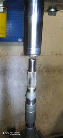

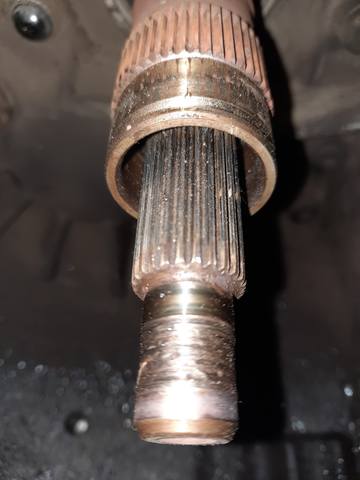

Сообщение новожилов » 26 мар 2015, 18:41

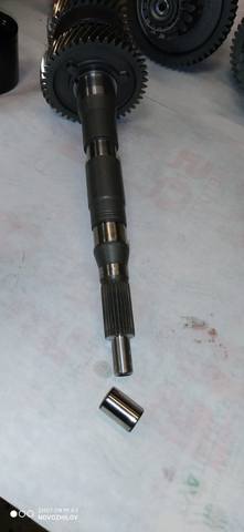

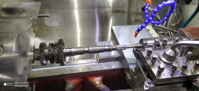

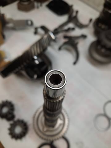

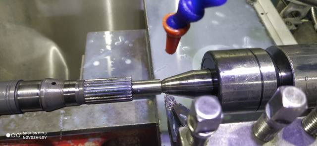

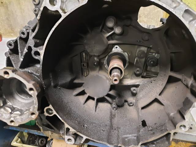

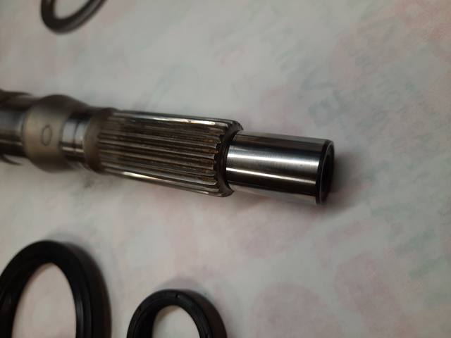

Первичный вал часто "задирает" из-за развалившегося подшипника в коленчатом вале!
Можно установить ремонтную втулку на кончик вала но для этого придется коробку разобрать!
Изображение Изображение
