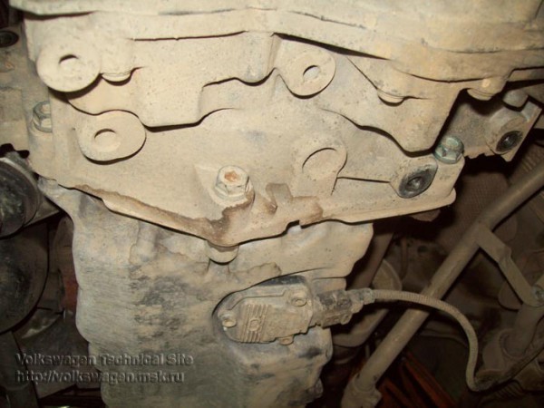

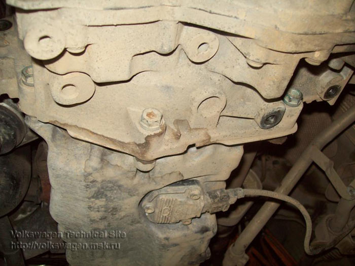

Сообщение El Gato » 18 июл 2017, 21:13
Александр332vk писал(а):Привет, конечно не есть карашо....это же крепление двигателя от осевого смещения, и если газануть прилично то мотор с коробкой могут стукнуть в капот....или на оборот сместится вниз к дороге. Думаю надо пытаться поставить ремонтную шпильку и на фиксатор резьбы. Даже если мало там тела корпуса коробки то сливать масло и засверливаться в толщину корпуса.
Ну там же 2-а болта крепления этой косточки. Без одного болта конечно хуже держит, но всё же до того, чтобы стукнуть в капот - сомневаюсь, что дойдёт.
Посмотрел сейчас эти две фотки(не мои), насколько понимаю как раз этот болт идёт на корпус где маховик и масла нет, так что проблем не должно возникнуть с рассверливанием.
