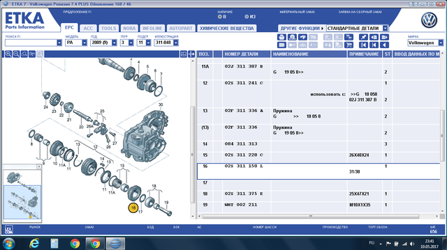

Сообщение новожилов » 10 май 2017, 23:52
sergeyzaetc писал(а):Всем доброго время суток.
Возникает два вопроса; Что это может быть?
и на сколько долго я могу пользоваться КПП без вмешательства. За ранее всем спасибо.
Шестерня шестой передачи, коробки с кодом JYQ :
Синхронизатор 5-6й передачи :
Может так же пострадать подшипник :

Уважаемый,спасибо за подробный и визуальный совет. Значит все же вскрытие. Хруст когда пытался воткнуть 6-ю передачу (подобие хруста когда стартер не входит в зацеп с моховиком). Если я правильно по схеме понял, то достаточно снять заднюю крышку КП и весь привод 6-й передачи будет виден.
