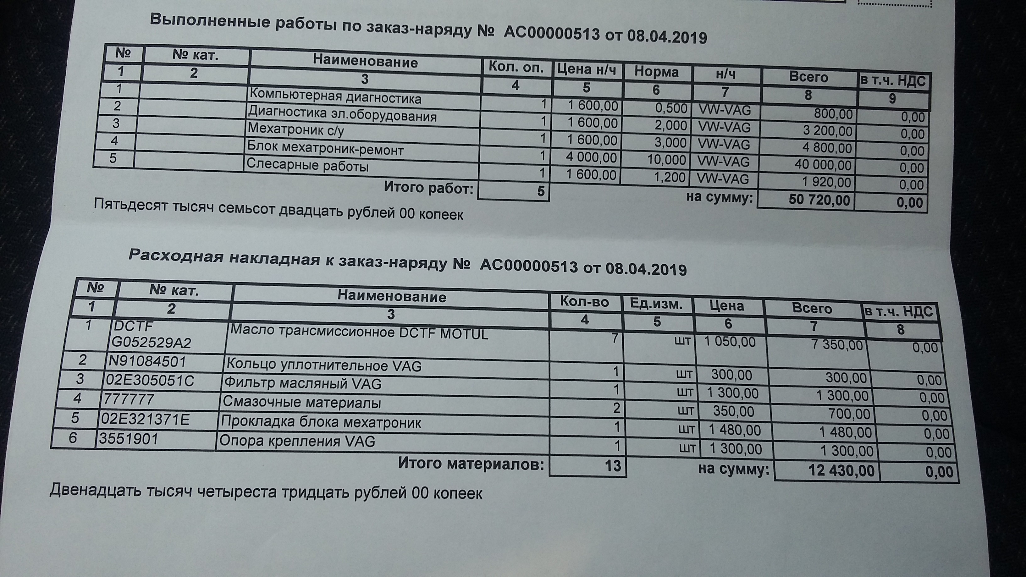

Сообщение sergeysv » 08 апр 2019, 13:43
В итоге минус 65000 рублей на ремонт мехатроника и машина опять на ходу.
Passat B6 2.0 TDI DSG6 2008 г.в.

Сообщение Daniliv » 08 апр 2019, 20:50
Поздравляю конечно, но что-то многовато с Вас взяли.
За эти деньги можно новый мехатрон купить.

Сообщение kondratva » 08 апр 2019, 20:59
Так ему походу новый и воткнули. Плюс масло плюс работа вот и на бежал космоценник

Сообщение Daniliv » 09 апр 2019, 07:29
Судя по записи его ремонтировали.

Сообщение sergeysv » 09 апр 2019, 09:20
Daniliv писал(а):Поздравляю конечно, но что-то многовато с Вас взяли.
Новый стоит дороже.
В моем случае замена блока (платы) управления на новый масло,фильтр еще какие то запчасти и работа.

Сообщение kondratva » 09 апр 2019, 09:32
блок отдельно не поменять. Никак и никому. Мало того что он хитрым образом приклепан так еще и датчики давления с его платы встраиваются в гидрочасть. Вам отдали старый блок управления? Вообще что нибудь старое отдали?

Сообщение Daniliv » 09 апр 2019, 10:06
Тут все понятно. Старый блок не отдали, он пошел донором на запчасти.

Сообщение sergeysv » 09 апр 2019, 11:04
Изначально была надежда ,что проблема не в мехатронике поэтому искал грамотных специалистов. Порекомендовали DTM MOTORS. Ребята занимаются только VAG. Когда выяснилось что проблема в мехатронике предложили заменить внезапно умершую плату управления управления и проверить саленойды ,клапана и прочее что есть в мехатронике пока он снят. Изначально предупредили что с Б/У не работают, поэтому плата будет НОВАЯ, а запчасти оригинал. По цене смотрел на АВИТО Восстановленная плата управления 35-40 тысяч рублей. За новый мехатроник офицалы ( разговаривал по телефону) просили 95000 рублей.

Сообщение kondratva » 10 апр 2019, 12:02
Мне кажется очень сильно переплатил. Вот такие интересности находятся иной раз https://www.avito.ru/surgut/zapchasti_i ... oc_sharing

Сообщение Daniliv » 10 апр 2019, 16:18
Нормальный такой ценник, только б/у за такие деньги видел и еще дороже.
Чет там не так.
