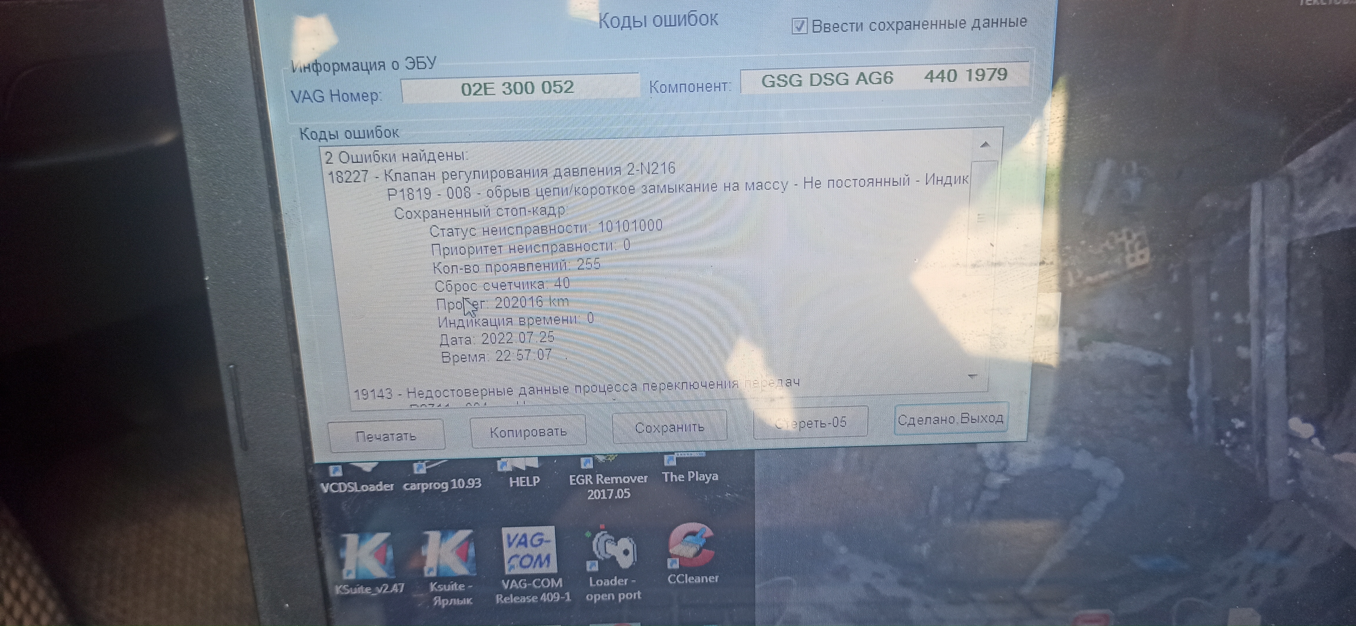

Сообщение Dreamevil99 » 28 июл 2022, 10:01
1
Dreamevil99
Сообщения: 13
Зарегистрирован: 25 июл 2022, 09:44
Re: DSG6 странное поведение
Сообщение Dreamevil99 » 28 июл 2022, 10:02
2
Dreamevil99
Сообщения: 13
Сообщение Dreamevil99 » 28 июл 2022, 10:12
Это до запуска.
Скинули ошибки, запустили и осталась одна
Dreamevil99
Сообщения: 13
