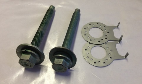

Сообщение Alescka05-84 » 12 ноя 2013, 19:00
Скорее всего эти болты подрамника.

ANDREYY писал(а):
Alescka05-84 писал(а):Скорее всего эти болты подрамника.
а что именно с болтами? подтянуть нужно?
Болты новые с шайбами.подрамник гуляет туда-сюда.У меня было так:при бодром старте глухой металлический щелчок(иногда два) в районе упора левой ноги и при торможении тоже самое.

Сообщение molodchaga » 29 июл 2014, 14:32
Junikteam писал(а):Прошу прощения, процесс затянулся. В общем на данный момент: ШРУСы внутренние поменял оба (поставил новые группы В), но это ничего не дало. Кляцает уже довольно сильно и практически все время, когда скидываю скорость перед светофором. Чтобы избежать, стараюсь посильнее прижимать тормоз. Проверили все, что только могли: всю подвеску, глушитель, протянули подрамник и т. д. Вывод: скорее всего это диференциал, может подшипник, а может гидронасос кончается. Звук идет прямо из под моих ног. У нас в городе доверить DSG6 некому. Поэтому подкоплю деньжат и поеду в Латвию в Цесис на завод по ремонту АКПП.
результат мы не узнаем, я так понял. Скажите, эти болты одинаковые для всех? Какой их код?

Сообщение molodchaga » 31 июл 2014, 00:17
так они одинаковые у всех? надо 2 менять или больше?
