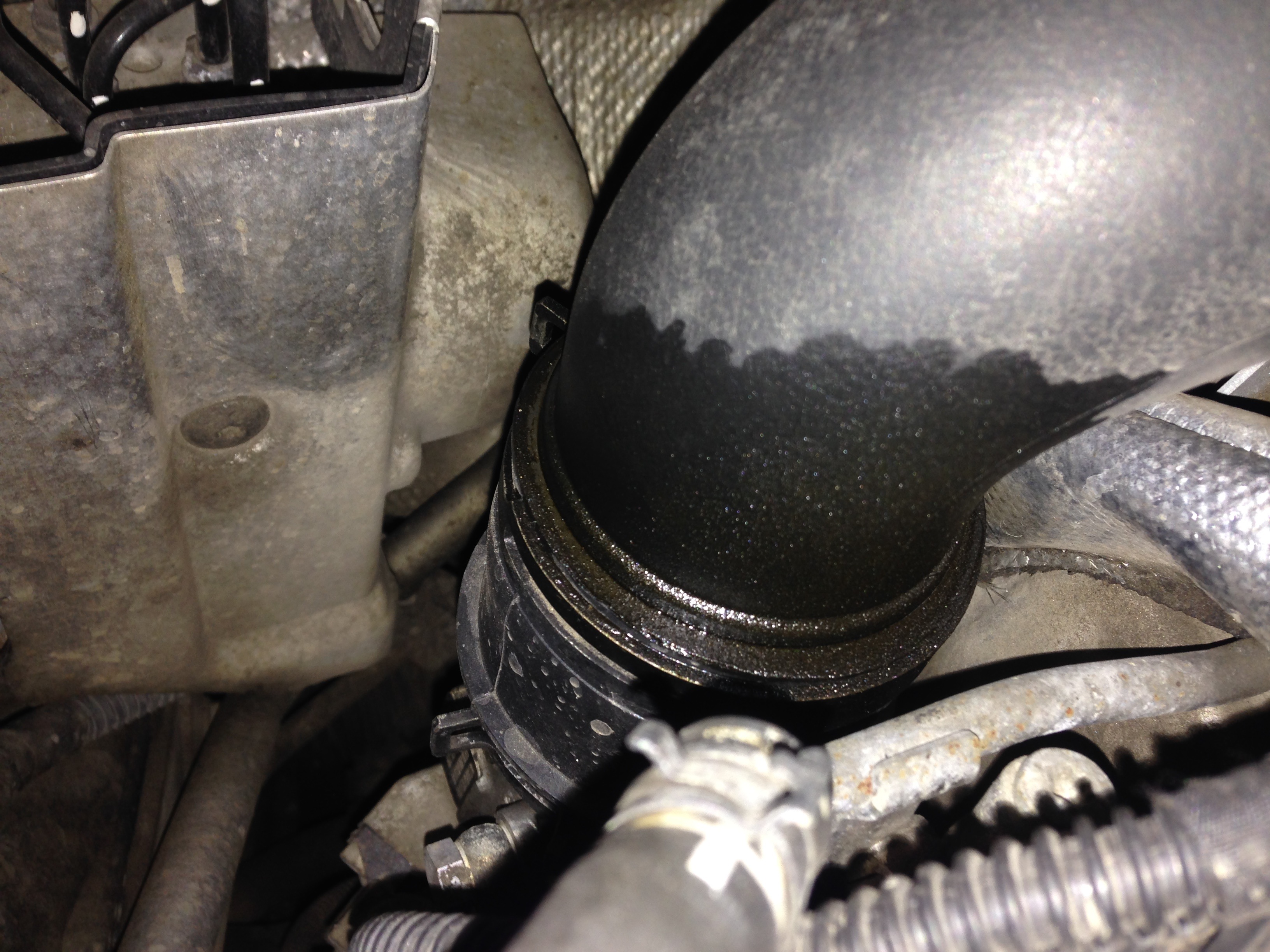

Сообщение madonov » 10 дек 2016, 22:32
Извиняюсь, может не совсем идеально в тему мой вопрос, но не хочется плодить очередную тему.
Имеется запотевание на впуске (на фото).
Что уже делалось:
- замена маслоотделителя (сальник заднего коленвала не течет).
- замена "соединительной муфты впуска" (пластиковая фигня ниже патрубка). Приговорили в ВАГ-Сервисе видимо как раз по причине того, что в этом месте на стыке потеет, но после замены ничего не изменилось.
- опрессовка впуска
Собственно написал об этой проблеме ребятам в ВАГ-сервис, зовут на повторную диагностику. Съезжу. Но тем не менее, а какие там ещё могут остаться болячки из-за чего есть это запотевание? Думал что в основном там потеет когда маслоотделителю хана.
