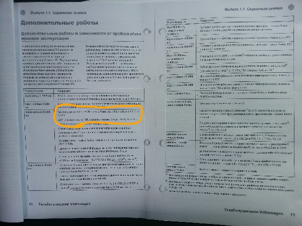

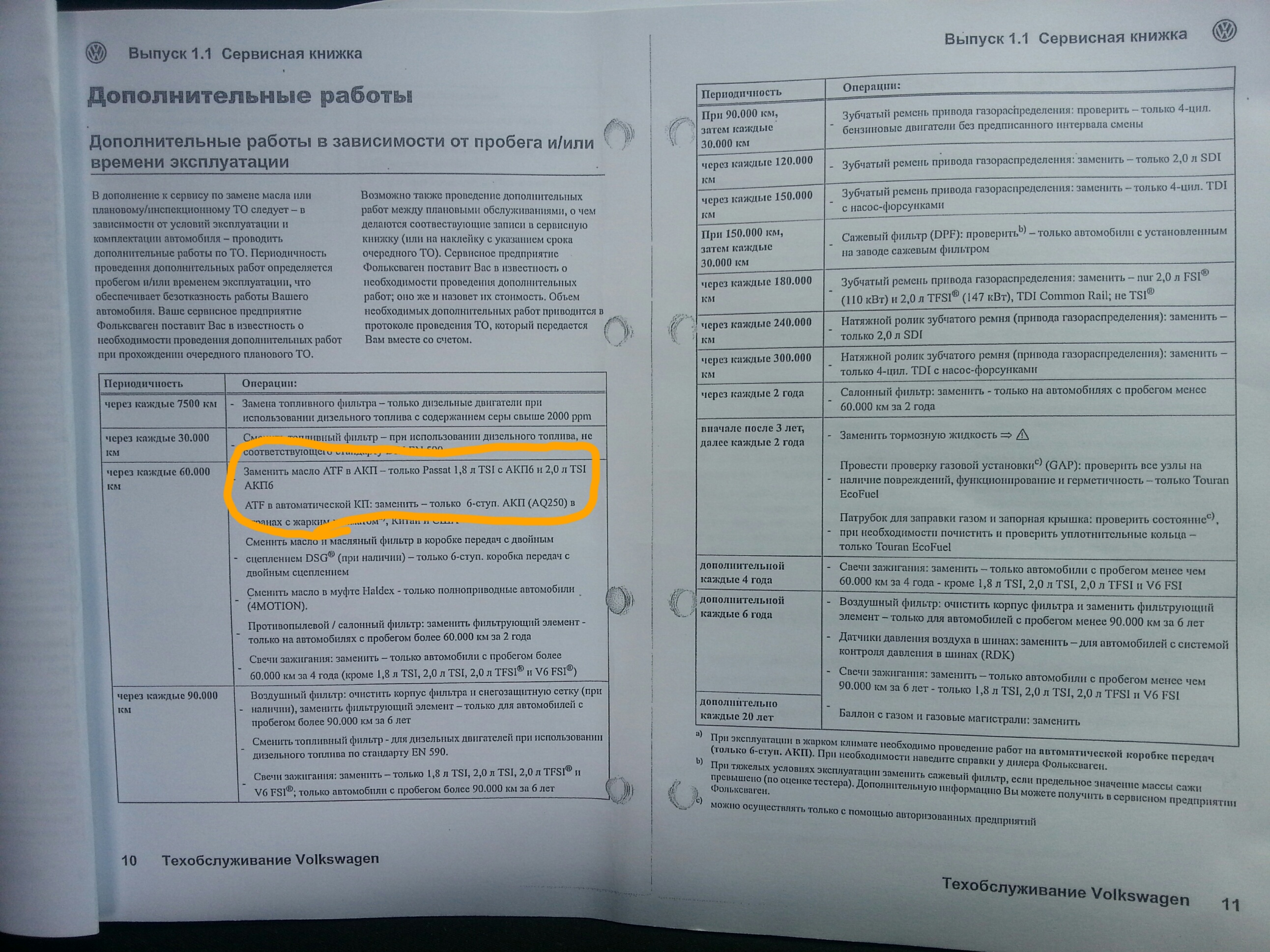

Сообщение VOFFKA35 » 15 май 2013, 19:10
Но в сервисной книге идет замена только масла без фильтра для твоей коробки, так что должно быть не дорого, если фильтр не менять.

Сообщение VOFFKA35 » 15 май 2013, 19:43
diman278 писал(а):А интервалы замены? дилер вообще их не устанавливает, я в принципе и поднял эту тему поэтому
