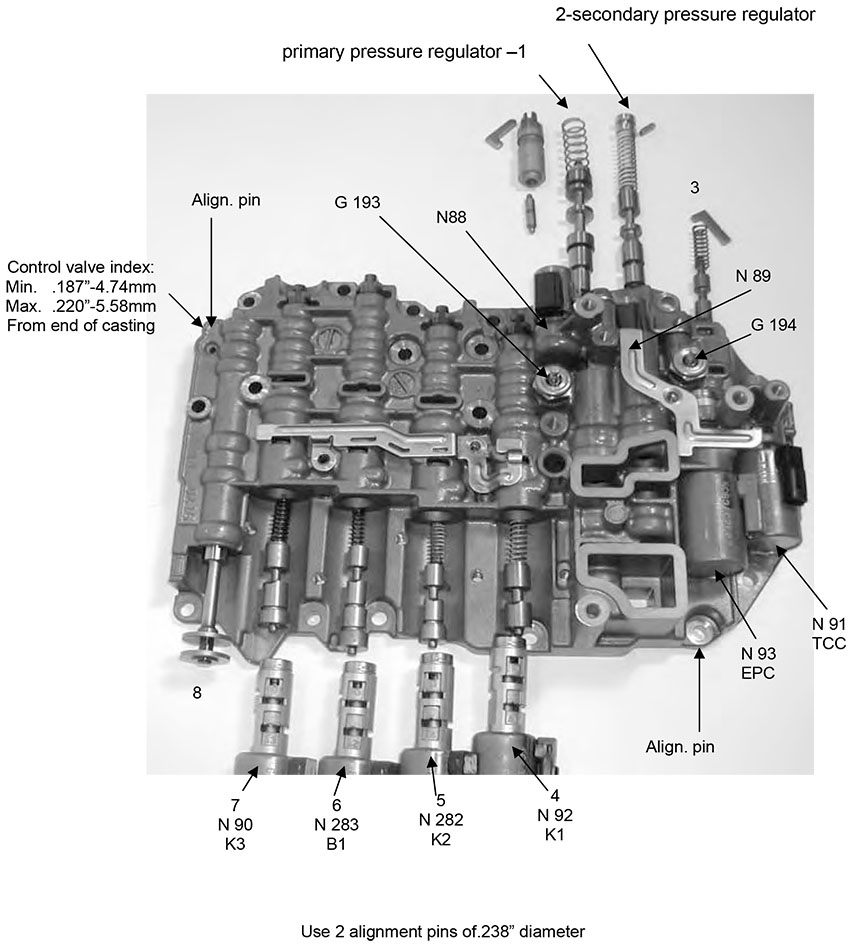

АлександрМ писал(а):91 или 93 крутить ?
все таки хотелось бы уточнить.
Passat 2006 2.0 BVY АКПП

Отвечу за автора - Dimon_K как оказалось крутил N91. Собственно поэтому и были ощущения "спорт-режима", т.к. блокировка ГТР включалась раньше...
N93 покрутить не получится - на нём крышка. НО! В гидроблоке есть регулятор давления главной магистрали, и это не соленоид N93, а просто регулятор под шлицевую отвёртку, имеющий 4 или 5 фиксированных положений.
Если есть явные признаки недостаточного давления, подкрутка на одно положение может помочь, проверено. Иначе наверное лучше не трогать.
Отсюда вопрос- где этот регулятор?

Назначение электромагнитных клапанов Посредством клапана N90 управляется муфта K3, посредством клапана N91 управляется муфта блокировки гидротрансформатора, посредством клапана N92 управляется муфта K1, посредством клапана N93 изменяется давле ние в главной магистрали системы управления, посредством клапана N282 управляется муфта K2 и посредством клапана N283 управляется тормоз B1. Электромагнитные клапаны N88 и N89 служат для управления механизмами включения пере дач с четвертой по шестую. Они попеременно включаются в процессе переключения передач на короткие промежутки времени. Клапаны N88 и N89 используются также для управления тормозом B2 при включенной в режиме Tiptronic первой передаче (для тормо жения двигателем)

АлександрМ писал(а):Назначение электромагнитных клапанов Посредством клапана N90 управляется муфта K3, посредством клапана N91 управляется муфта блокировки гидротрансформатора, посредством клапана N92 управляется муфта K1, посредством клапана N93 изменяется давле ние в главной магистрали системы управления, посредством клапана N282 управляется муфта K2 и посредством клапана N283 управляется тормоз B1. Электромагнитные клапаны N88 и N89 служат для управления механизмами включения пере дач с четвертой по шестую. Они попеременно включаются в процессе переключения передач на короткие промежутки времени. Клапаны N88 и N89 используются также для управления тормозом B2 при включенной в режиме Tiptronic первой передаче (для тормо жения двигателем)
А что управляет с первой по четветую. Какой клапан. И что крутить то надо никак не пойму.

я тоже не пойму. Автор в первом посте пишет что крутил 93 (N93 изменяется давление в главной магистрали системы управления), затем
Dimon_K писал(а):Постараюсь пояснить более четко:
выше в теме приведена схема гидроблока, на нем мы видим соленоиды(боченки), все они вставляются в корпус, сами соленоиды с обратной стороны боченка завальцованы, кроме одного под маркировкой N91, у него пробка с возможностью крутить ее шестигранником 3мм. И так как конструкция корпуса гидроблока не скрывает эту пробку, ее можно крутить без демонтажа.
+ фотка самого соленоида
а это у нас - N91 управляется муфта блокировки гидротрансформатора Изображение
Изучив документ по коробке не нашел где находиться другой регулятор давления главной магистрали , есть только N93 .

получается от пробуксовки может спасти как увеличение давления так и регулировка N91 ,а у кого не сильные толчки тем нужно пробывать уменьшить давление с этим ясно.
Вопрос где тогда эта крутушка которая регулирует давление, если N93 не регулируемый ????

АлександрМ писал(а):получается от пробуксовки может спасти как увеличение давления так и регулировка N91
Для начала стоит определиться о каких пробуксовках идёт речь - пробуксовках фрикционов или "работа гидротрансформатора".
Если первое, то да - увеличение давления скорее всего поможет (но не факт что устранит причину).
АлександрМ писал(а):,а у кого не сильные толчки тем нужно пробывать уменьшить давление с этим ясно.
На мой взгляд странный вывод... Но комментировать не возьмусь, ибо нет мнения на этот счёт.
АлександрМ писал(а):Вопрос где тогда эта крутушка которая регулирует давление, если N93 не регулируемый ????
Про это не в каждом мануале пишут. В SSP, например, про это ничего нет.
А вот на этой схеме есть:

Пацаны, как создатель темы вношу корректировки. Я ошибся в названии соленоида который крутил, а крутил я N 91( он один который можно крутить), и по схеме он называется как регулирующий муфту блокировки гидротрансформатора. НО ! Описываю четко что происходило :
1. При закручивании по часовой стрелке (в первом опыте пробовал крутить сначала так) появились пробуксовки при переключении передач (а некоторые если не буксовали то включались ну ооочень плавно)
2. И при откручивании против часовой стрелки переключения становились четче и резче(естественно пробуксовки пропадали)
После откручивания до 190-200 градусов (примерно чуть больше пол оборота) переключения были с эффектом выталкивания (можно сравнить с резким бросанием сцепления на механике)
Это то что отследил сам. И наверняка этот соленоид действует не только на муфту блокировки гидротрансформатора раз дает такой эффект.
Думаю может помоч такое действие тем у кого пробуксовки при включении.
Теперь хочу поэкспериментировать с нарисованном на схеме выше "primary pressure regulator - 1" ( так как иногда между первой и второй редко редко да по мелочи дернет или хочет дернуть, да и самому интересно что это даст, благо вернуть на место всегда можно)

Получается надо открутить на 100 градусов +-50 против часовой что бы проьуксобки пропали?

Открутил на 150 градусов толку ноль

менял масло на днях, отвернул против часовой стрелки на 90 градусов . Пробуксовка уменьшилась но до конца не ушла, передачи стали включаться резче .
п.с. повернул бы еще но дальше не крутилось...

Дальше не крутилось - такого быть не может, так как эта пробка в итоге выкручивается совсем , но это долго крутит надо.Она на обычной резьбе вкручена и никаких стопоров и блокировок там нет, откручивал лично на старом гидроблоке - под ней пружинка и золотник
