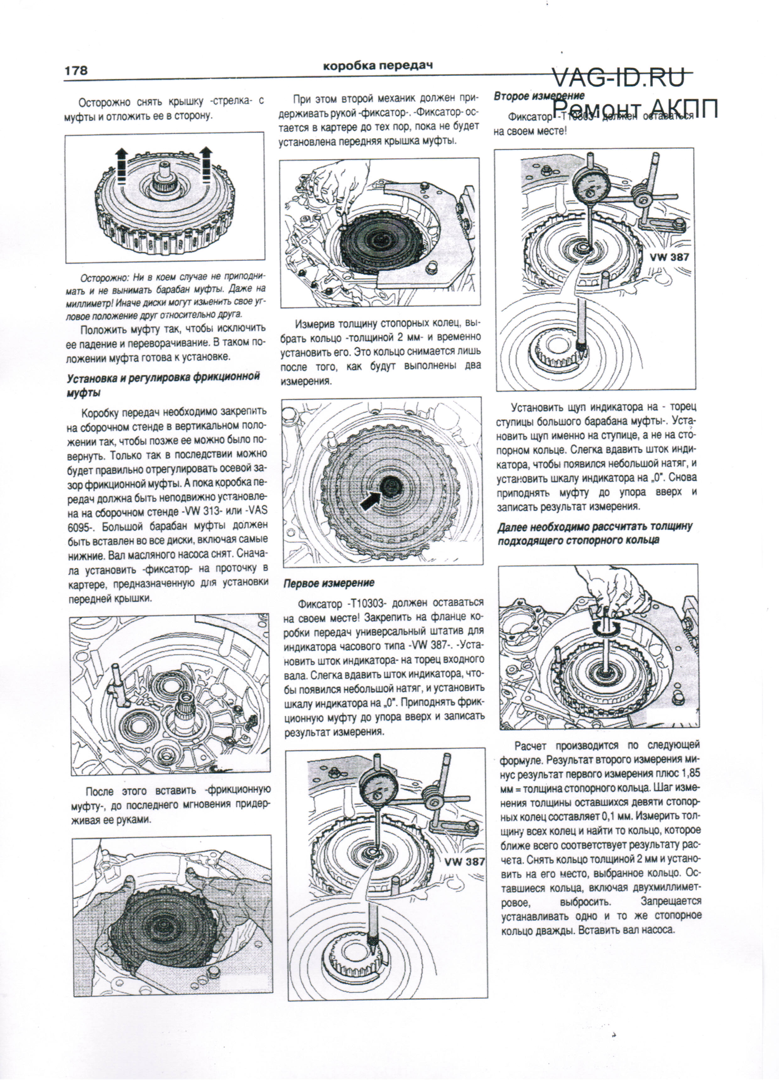

А как вы стопорное кольцо ставили и корзину одновременно держали и какое кольцо размером поставили ?
andrei7077
Сообщения: 3374
Re: Приспособа Т10303
Сообщение Варэлик » 01 июл 2018, 11:45
andrei7077 Вы наверное спрашиваете про маленькое кольцо на валу? у Михаила вроде всё написано:"Один держит, второй ставит стопор",и про размер кольца:"Зачастую оставляют старый стопорок либо новый но такого же размера" а я писал про стопорное кольцо крышки корзины.

Сообщение andrei7077 » 01 июл 2018, 12:01
Варэлик
Я про стопорное кольцо вала. Если вы ставите старое кольцо , или новое такого же размера , вы просто не понимаете смысла самой регулировки. Даже если ваши руки растут из нужного места и вы сами поменяли сцепление, не поняв сути регулировки , то вы проделали бессмысленную работу.Такую же ошибку совершали все механики при замене сцепления на дсг-7 , не учитывая ни размеры колец , ни допуски на самом сцеплении. Они тупо ставили старые регулировочные кольца и потом народ говорил - какое же это дсг-7 говно , сцепление 10000 км отходило всего. В интернете куча видео, как правильно поменять сцепление , а вы берете за основу опыт гаражного менялы, который пишет про зазор в 1 мм и точно также не понимает смысла регулировки.
Спросите у Новожилова, зачем он при сборе всех коробок вставляет преднатяг подшипников, для чего он это делает и вы поймёте ещё раз, что совершили большую ошибку , воткнув старое кольцо

Сообщение Варэлик » 01 июл 2018, 14:43
andrei7077 Разговор вообще-то про ДСГ6. Ни в коем случае не защищаю, как Вы выразились" гаражного менялу",хотя я сам и Вы тоже наверное им-же и являетесь, или от туда вышли , но он в отличии от Вас подсказал как сделать без приспособы. В итернете куча видео, но ни в одном из них не сказано о том как расчитать новое кольцо и о регулировке. Читайте внимательнее: речи об установке старого кольца не идёт, везде рекомендация устанавливать новое кольцо. А регулировка и расчёт стопора описана в руководстве по ремонту:

Сообщение andrei7077 » 01 июл 2018, 14:55
Варэлик
Во-первых,если прочитать ваше сообщение, я вам ничего не должен,во-вторых-я меняю только с приспособой. А в третьих я написал, что установка без замера-это фикция, включая установку на ДСГ-7, там суть регулировок состоит в том же. Вы просто решили сэкономить денег, что считаю верным решением, но сделали все как всегда- по-русски.

Сообщение Михаил 84 » 01 июл 2018, 16:52
а вы берете за основу опыт гаражного менялы, который пишет про зазор в 1 мм и точно также не понимает смысла регулировки.Так объясни смысл регулировки,раз такой умный только воду льешь.Я объяснил доходчиво и просто и все у него будет работать во всех автоматах дсг не важно допуск в пакетах 1мм и в дсг 7 каторую ты путаеш с 6 0,3-1 и в семерке я не только могу поставить бу сцепление развести, свести но и поменять ферадо и кто тут гаражник.

Сообщение Варэлик » 02 июл 2018, 11:06
andrei7077 Вы, всеми фибрами своей души не желаете признавать очевидное: отрегулировать сцепление можно без приспособы. Даже Новожилов, на которого Вы ссылаетесь, в 6-м сообщении написал "При регулировке сцепления можно обойтись и без этой ..... х ; )))" Так что давайте прекратим эту бесполезный базар и останемся каждый при своём мнении... :hi:

Сообщение пётр 1 » 02 июл 2018, 12:49
Я в субботу менял сцепление делал всё как написана в Эльзе только без приспасобы т10303. Подобрал кальцо и установил потом проверил ход корзины, у меня он получился 1 мм. Как было упомянуто выше! Всё собрал, адаптировал, всё работает супер! Так что щитайте сами нужна вам это приспасоба или нет.
