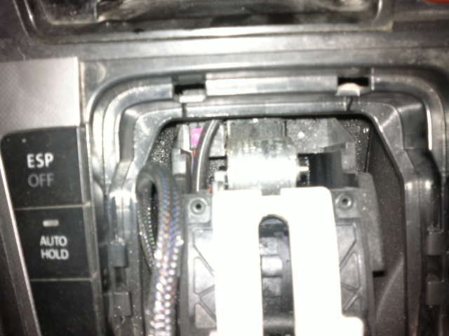

Сообщение Sergey/k. » 18 окт 2012, 15:34
а где тут стопор который разблокировать нужно?

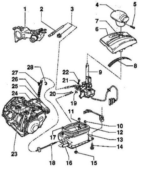

Сообщение Чиф95 » 18 окт 2012, 15:55
Sergey/k.
по этой картинке трудно понять, но вроде деталь ниже позиции 21, под снятой накладкой его ни с чем не спутаешь.
Когда нажимаешь педаль тормоза и на приборке гаснет лампа о необходимости нажатия тормоза бывает слышен щелчок этого блокиратора.

Сообщение Sergey/k. » 18 окт 2012, 22:05
Да нашлась.. переключилась... А вот вопрос.. Все равно горит на приборке эта кнопка, как потом ее убрать ни чего не будет коробке?
